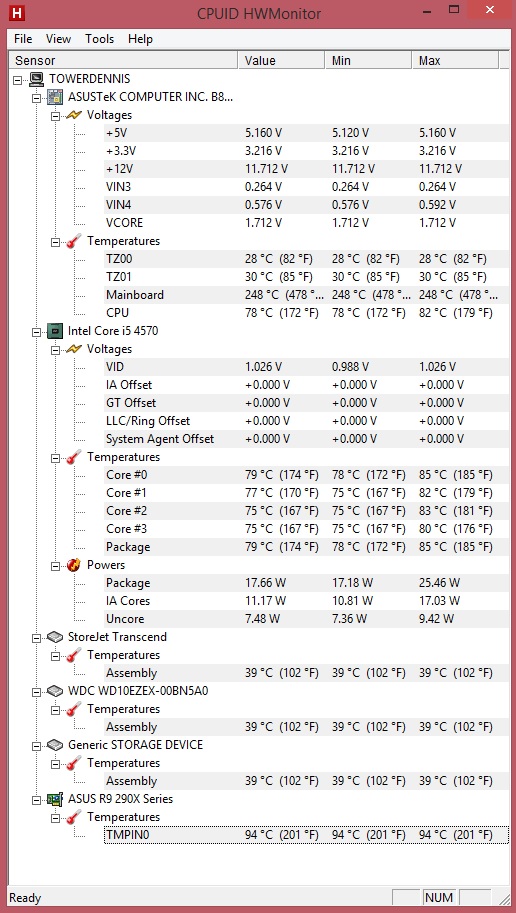

Im Anhang noch ein HWMonitor Screenshot bei laufendem Spiel

Die GPu läuft da auf jeden Fall schonmal ins Temperaturlimit.

Ich hoffe jetzt mal, dass die 1,712V Vcore irgendein Auslesefehler sind. Wenn das stimmt, müsste die CPU demnächst ohnehin das Zeitliche segnen. Die Temperaturen erscheinen mir auch zu hoch, wurde das während einer Last gemessen oder im Leerlauf/auf dem Desktop?
Die R9 290X von ASUS wird extrem heiß (und laut), weil der Kühler nicht auf die 290X abgestimmt wurde. Zwei der Heatpipes liegen nicht auf dem Chip auf und langweilen sich, während die anderen überfordert sind. Deshalb auch die 94°C.

Du scheinst nicht wirklich nen Luftzug im Gehäuse zu haben, das einzige Teil was im gesunden Temperaturbereich läuft is die Festplatte. Ich mein ok 248 Grad Boardtemps isn Lesefehler, aber CPU + GPU sehen glaubwürdig aus -und zu heiß für ne gescheite Kühlung.

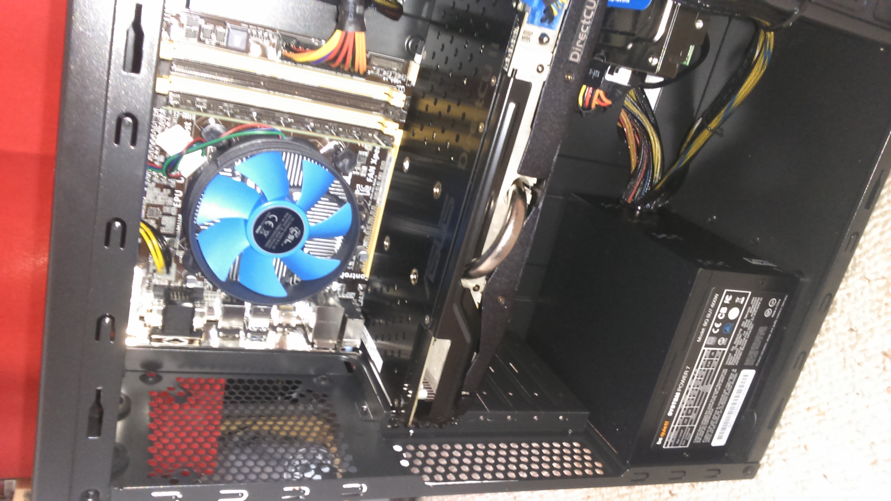

Verbaut sind Zwei stück, einmal der Lüfter vorne am Gehäuse der macht was er will und der Lüfter auf dem Mainboard (*Bild) DSC_0055.JPG

Da muß eindeutig hinten noch ein Lüfter rein, damit die warme Luft abgesaugt wird. Dann sollten die Temperaturen etwas besser werden. Der CPU-Kühler sieht auch nicht wirklich nach einem Leistungsboliden aus.

btw warum zeigt dein programm da nen i5 4570 an wenn doch wohl ein i5 4460 verbaut ist?

- Das ist kein H81 Board sondern ein B85 Brett von Asus.
- Ich gehe stark davon aus, wenn schon das Board falsch ist, dass auch die CPU nicht die von Dir beschriebene i5-4460 ist, sondern ein i5-4570 verbaut wurde. (Siehe HWMonitor) (wenn es so ist, dann Glückwunsch zum Upgrade :D )

- Schaue im BIOS wenn möglich mal nach, was wirklich für eine VCore anliegt. Hoffe das ist wirklich ein Auslesefehler seitens HWMonitor

Und da haben wir schon das problem, wie ich schrieb, das Du keinen gescheiten Luftzug hast. Der blaue da verteilt die Wärme um sich herum. Nimm den Frontlüfter vorne raus, setz ihn hinten an das Gitter, so das er rauspustet (Pfeil an der Seite vom Lüfterrahmen beachten!) und schließ den an einem der 3- oder 4-pin Anschlüsse auf dem board an, wo SYS FAN steht an. Wenn er dann noch nicht rotiert, isser Schrott.
Es ist besser, Du hast nen Lüfter der absaugt, als nur einen der nicht richtig reinpustet.
