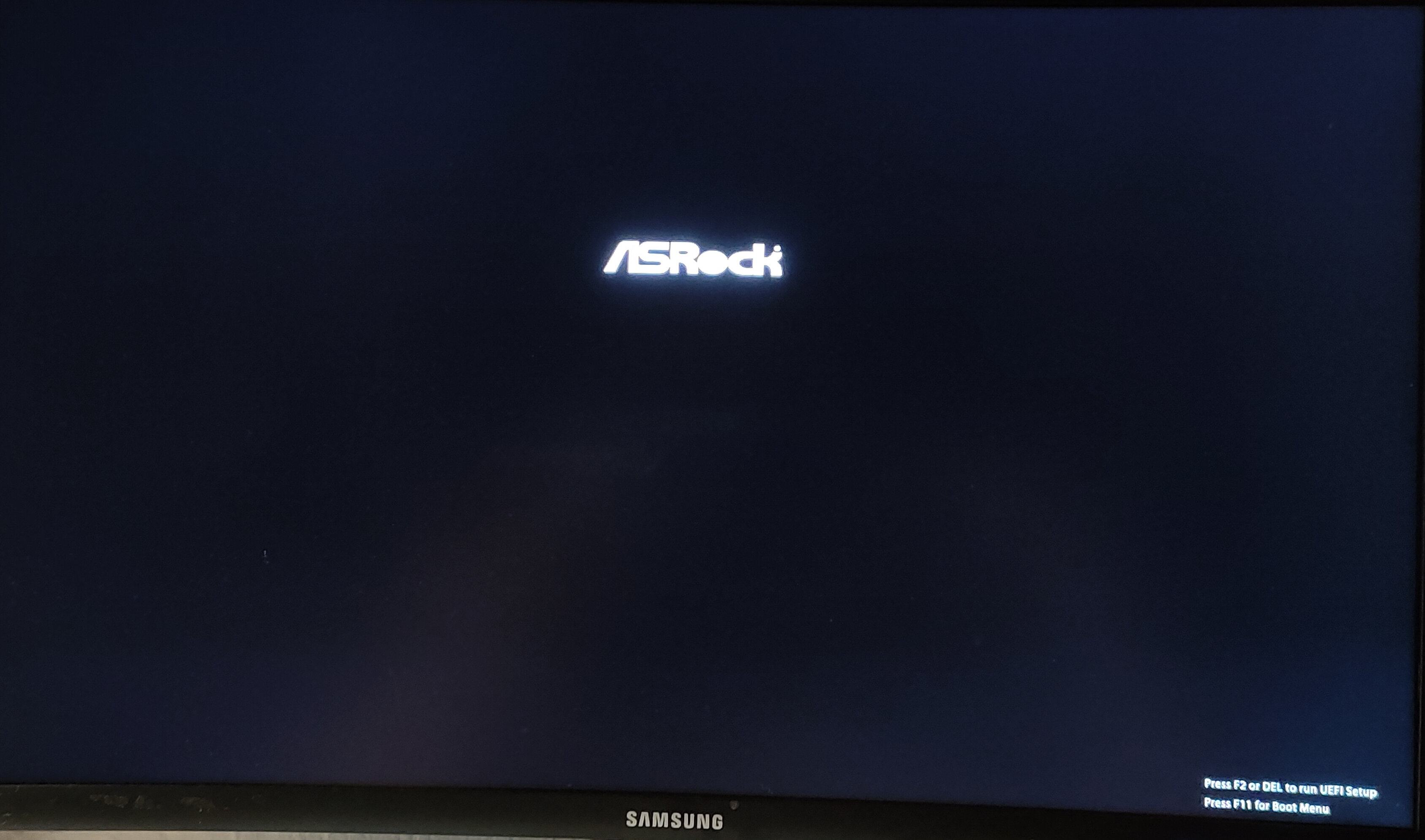

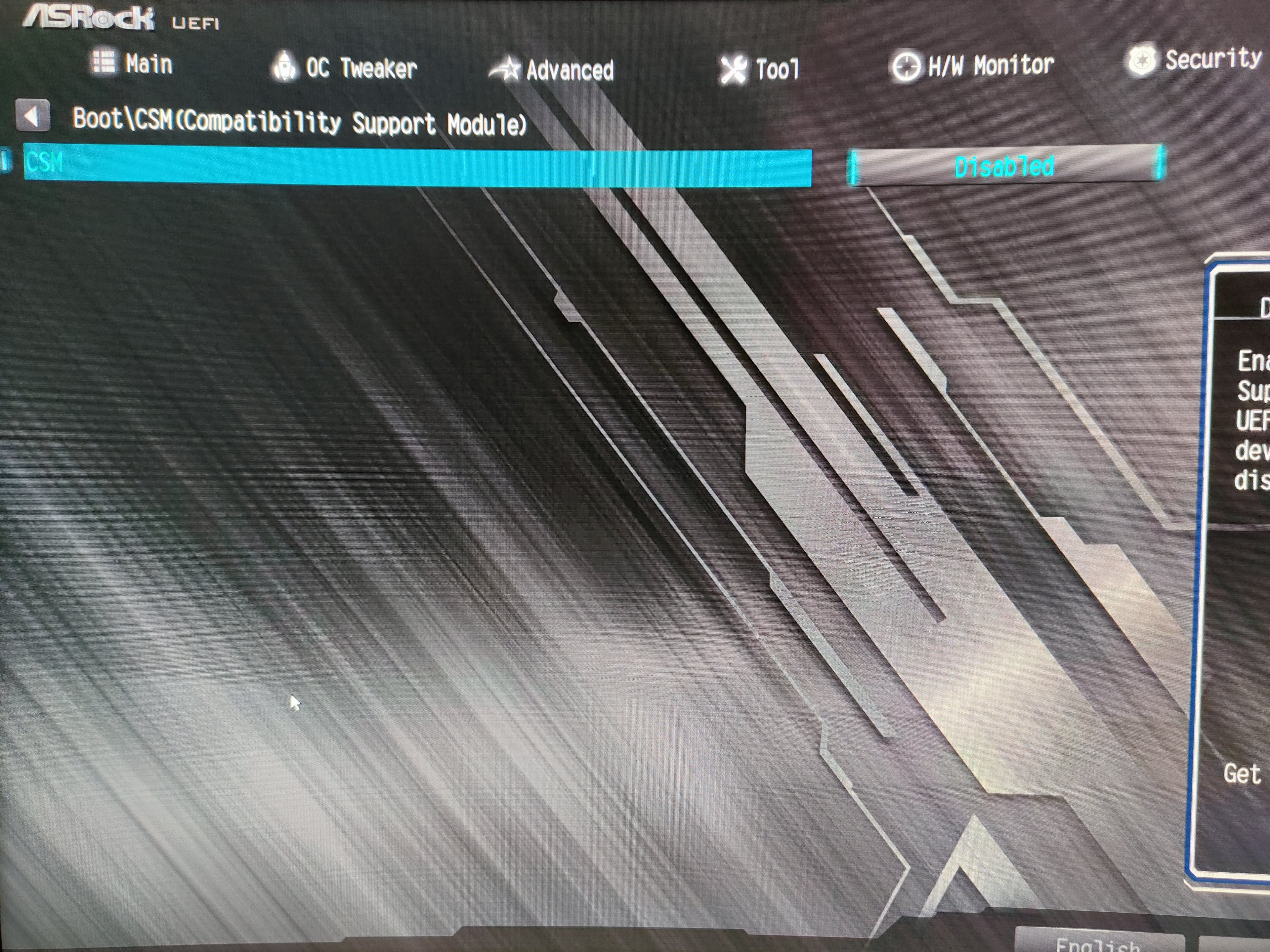

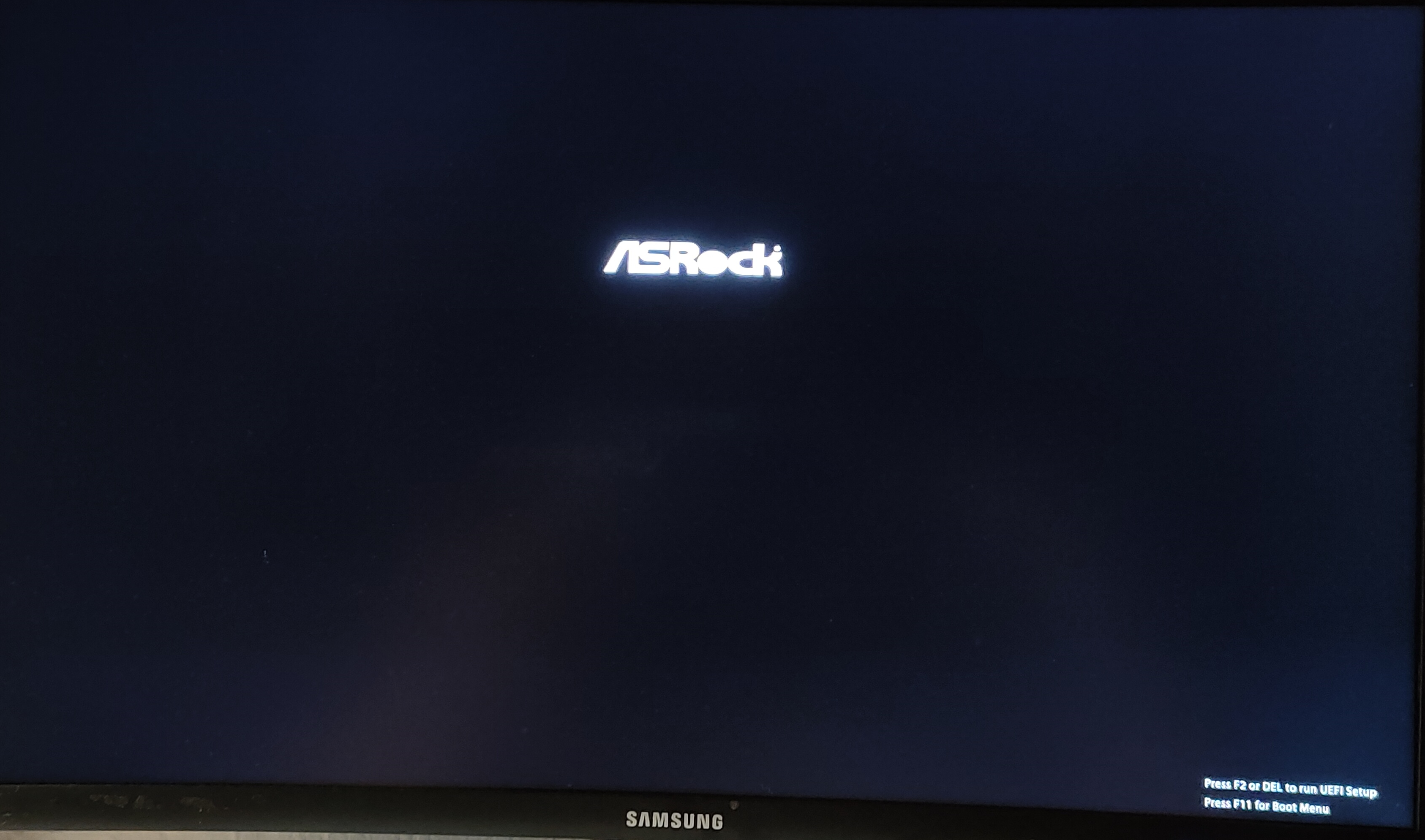

Hallo,ich habe heut windows 10 neu installiert via usb stick.Damit ich dieses CSM deaktivieren kann und rezizable bar für Amd nutzen kann.
Habe die Partitionen bei der win10 installation formatiert und dann neu erstellt.
Jedenfalls probier ich hier jetzt schon stunden rum,aber hab keine idee mehr wo das Problem her rühren kann.
Die Festplatte ist im GPT.Windows läuft im UEFI.Meine Grafikkarte unterstützt laut gpu z auch alles.Ich bleibe aber in der Schleife(siehe Foto). Auch kann ich dort kein F2,ENTF,F11 nutzen.Ich mache dann einen cmos resetzt und sofern CSM wieder an ist funktioniert auch alles ganz normal.Wo liegt mein Fehler?

Hast du Win10 mit aktiviertem CSM installiert?
Abgesehen davon, daß man bei der Installation keine eigenen Partitionen erstellen muß und nichts selber zu formatieren hat, hast du eine vorhandene Partition erst formatiert und dann wieder neu erstellt!? Was willst du damit bewirken?
Wie hast du den Installationsstick erstellt?
Schalte auch mal bitte das Asrock BIOS- Logo im BIOS aus um den POST- Screen nach dem Einschalten des Rechners lesen zu können! Vielleicht kannst du der Anzeige etwas nützliches entnehmen!?

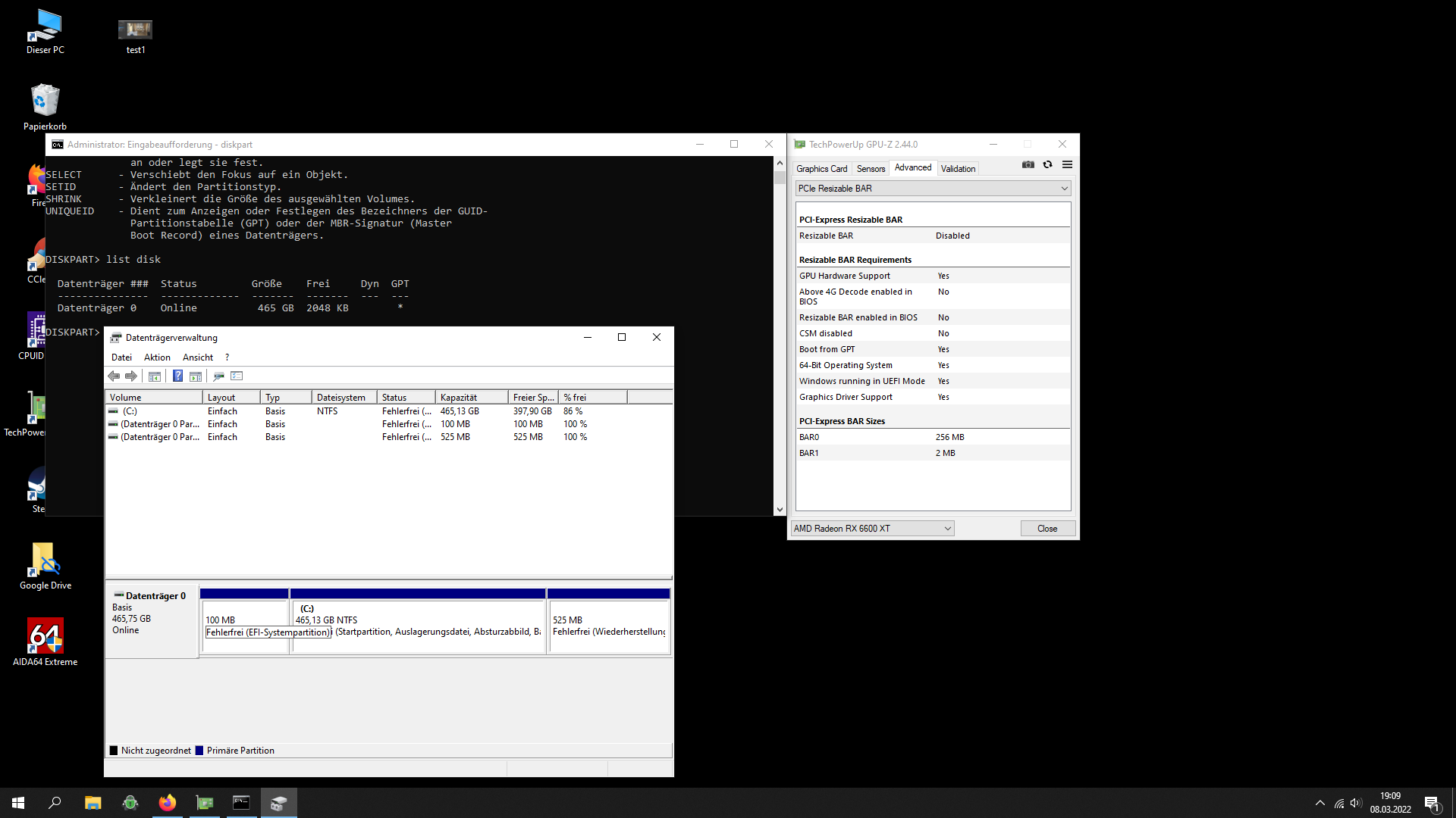

Es sieht aber soweit ok aus in der Datenträgerverwaltung (Bild #1 )
Reaktionen: Terrier und bam138

ich bin der meinung csm war deaktiviert.Weiß es aber nicht mehr genau 100% da ich auch schwierigkeiten hatte in die Installation zu kommen.Ja ich versuch das gleich mal.

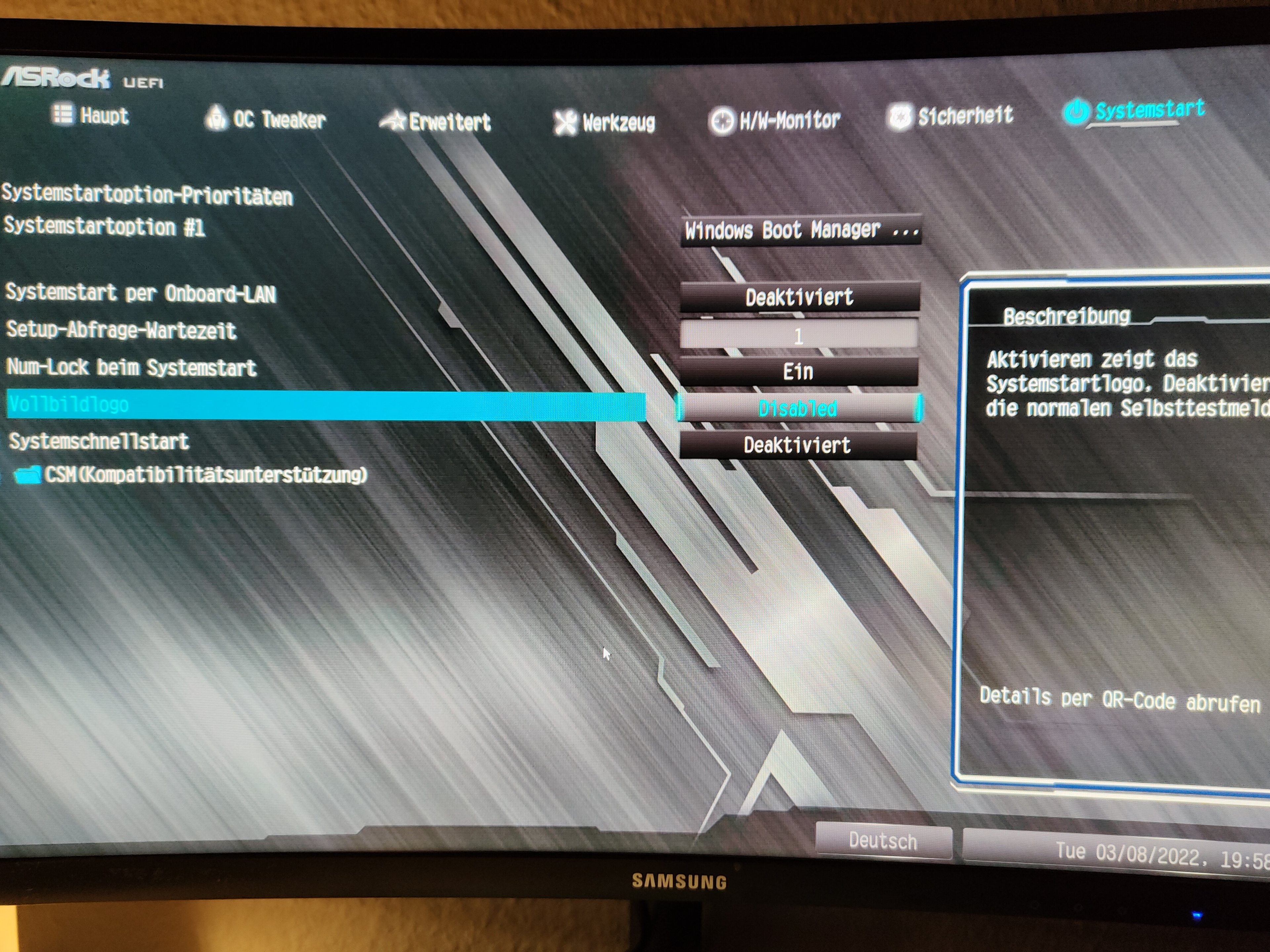

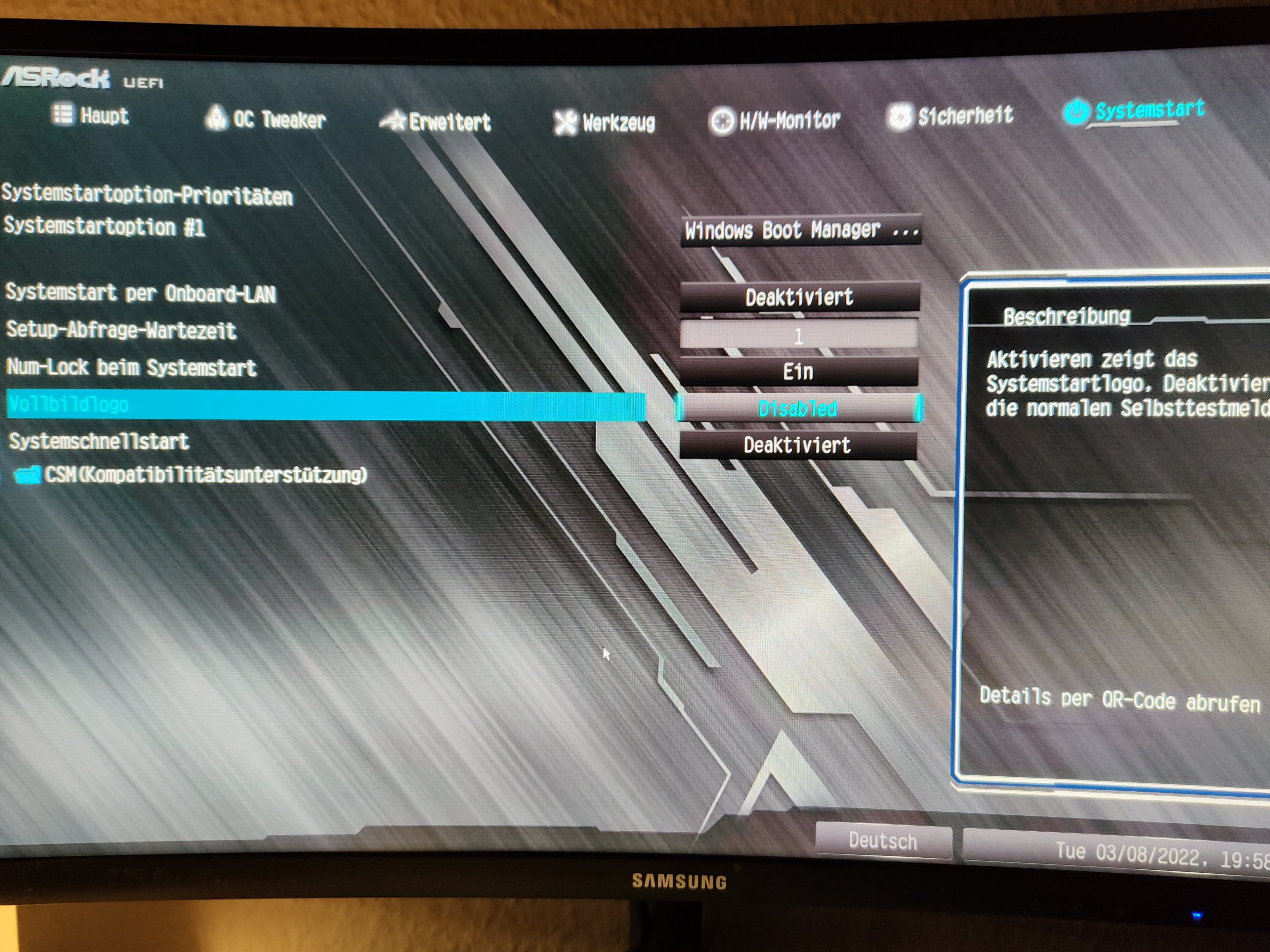

So leute es wird immer verrückter.Ich habe so wie @Motorrad beschrieben hat das ASrock Boot logo deaktiviert um euch einen genauen Code zu geben,aber windows startet jetzt wenn ich Boot Logo auf Disabled setze.

Gibt es trotzdem eine Logische Erklärung warum es funktioniert wenn ich BootLogo auf Disable im Bios setze?
Ich lern ja gern dazu.
Sollte eigtl. auch funktionieren wenn das ASRock Logo aktiviert ist 🤷‍♂️
Um es nochmal für andere festzuhalten,falls die auch mal dieses Problem haben sollten.
Vollbildlogo muss bei mir auf Disable,ansonsten bleibt er bei dem Boot Logo im Ausgangspost hängen wenn es auf enable steht und das System startet nicht.
Habs nochmal probiert,auf enable kommt der bei mir echt nicht weiter....

Du hast doch immer noch CSM an, der Ultra-Fastboot ist aus so wie ich das sehe.
Stell das UEFI auf english, ist ja schlimm so.
Nochmals, UEFI-GOP gibt es nur mit FASTboot bzw ULTRA-Fastboot.

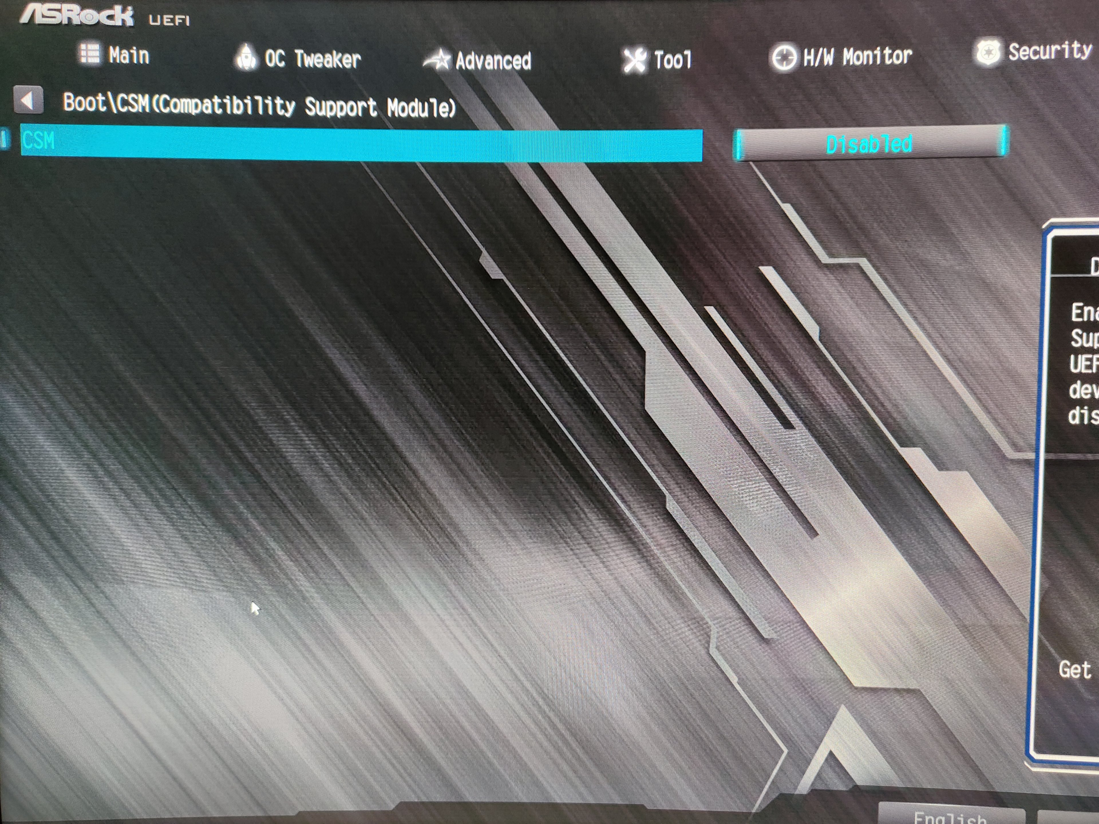

Nein csm ist aus und resizable bar anwählbar.Fast Boot kann ich ja noch aktivieren,obwohl mir die Geschwindigkeit nicht so wichtig ist beim booten.
Fastboot bzw der ULTRA-Fastboot lädt aber erst den UEFI GOP Treiber.
Und solange der nicht geladen wird bist du immer noch im UEFI mit CSM,
nicht im UEFI only Modus.
Reaktionen: bam138
Danke für eure Hilfe.Klappt jetzt wunderbar.
