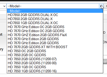

Welche der 9 versionen von HD7850 hast du?
Hmmm.. das ist eine GraKa von HIS, 860MHz GPU Core Clock, Memory: 1024MB/GDDR5, Speicheranbindung: 256 Bit
