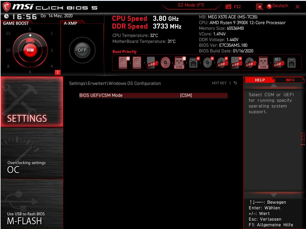

Ich hatte auch bei der Installation von Win 10 vor paar Wochen UEFI aktiviert, jetzt bin ich wegen der Lüftersteuerung ins Bios gegangen und auf einmal war CSM aktiv. Verstehe ich das richtig, kann ich das einfach wieder umschalten? Oder soll ich es lieber einfach lassen?
Schalt aus, starte neu und guck dann nochmal.
Wenn csm dann wieder angeschaltet sein sollte, dann fehlt erwartungsgemäß irgendwo die Hardwareunterstützung.
