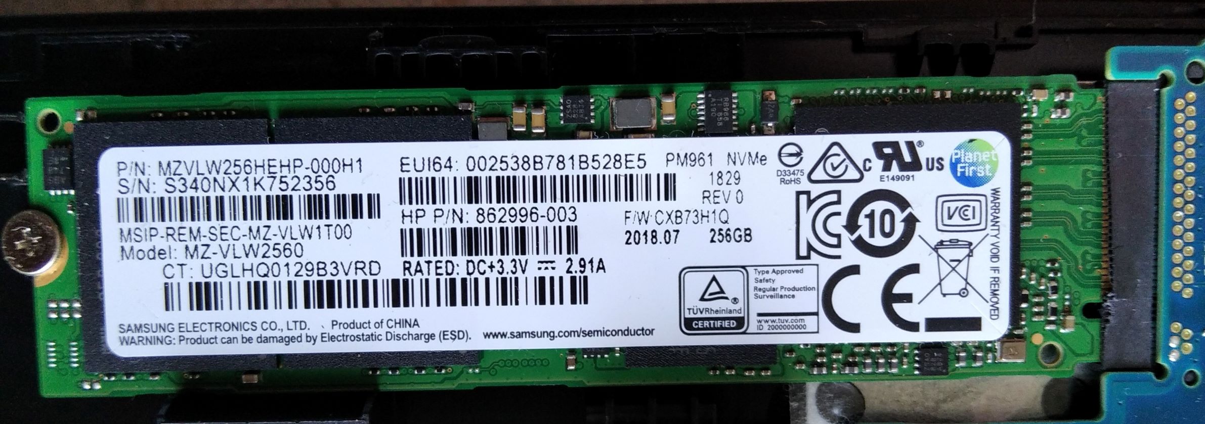

Bei Dual Graphics Notebooks von HP gibt es nach der Installation von Ubuntu tüchtig Ärger. Ich habe einen HP Pavilion Dual Graphics Notebook und wäre dem Forum dankbar, wenn es mir einen HWInfo64 Report eines vergleichbaren Notebooks (am besten mit Intel Prozessor) als HTML File schicken würde.
Vielen Dank.
