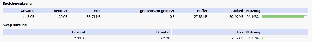

Hallo Leute,
kann es sein dass er die SWAP Partition nicht ausreichend benutzt?
Siehe Bild?
Gibt es eine Möglichkeit dies zu ändern?

Aber es ist allgemein so, dass ich einfach extreme Probleme mit dem Server habe, wegen dem RAM weil er einfach den SWAP nicht benutzt und wenn er normal hochgefahren ohne dass außer den Standartprozessen etwas läuft ich max. 20 MB RAM habe und dass ist doch irgendwie traurig, manchmal bekomme ich nicht mal Yast an!
dd if=/dev/zero of=/tmp/swapfile2 bs=1024 count=2000000
mkswap /tmp/swapfile2
swapon /tmp/swapfile2
das in ne bashshell ;)
damit kannste dir dann immer eine zusätzliche 2gb große swapfile in tmp legen
und das ohne an der swap-partition rumschrauben zu muessen
