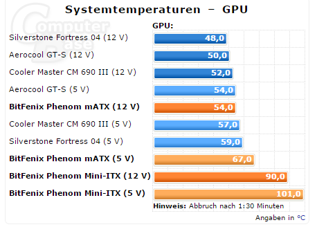

Eventuell hätte der CB-Test auch geholfen:

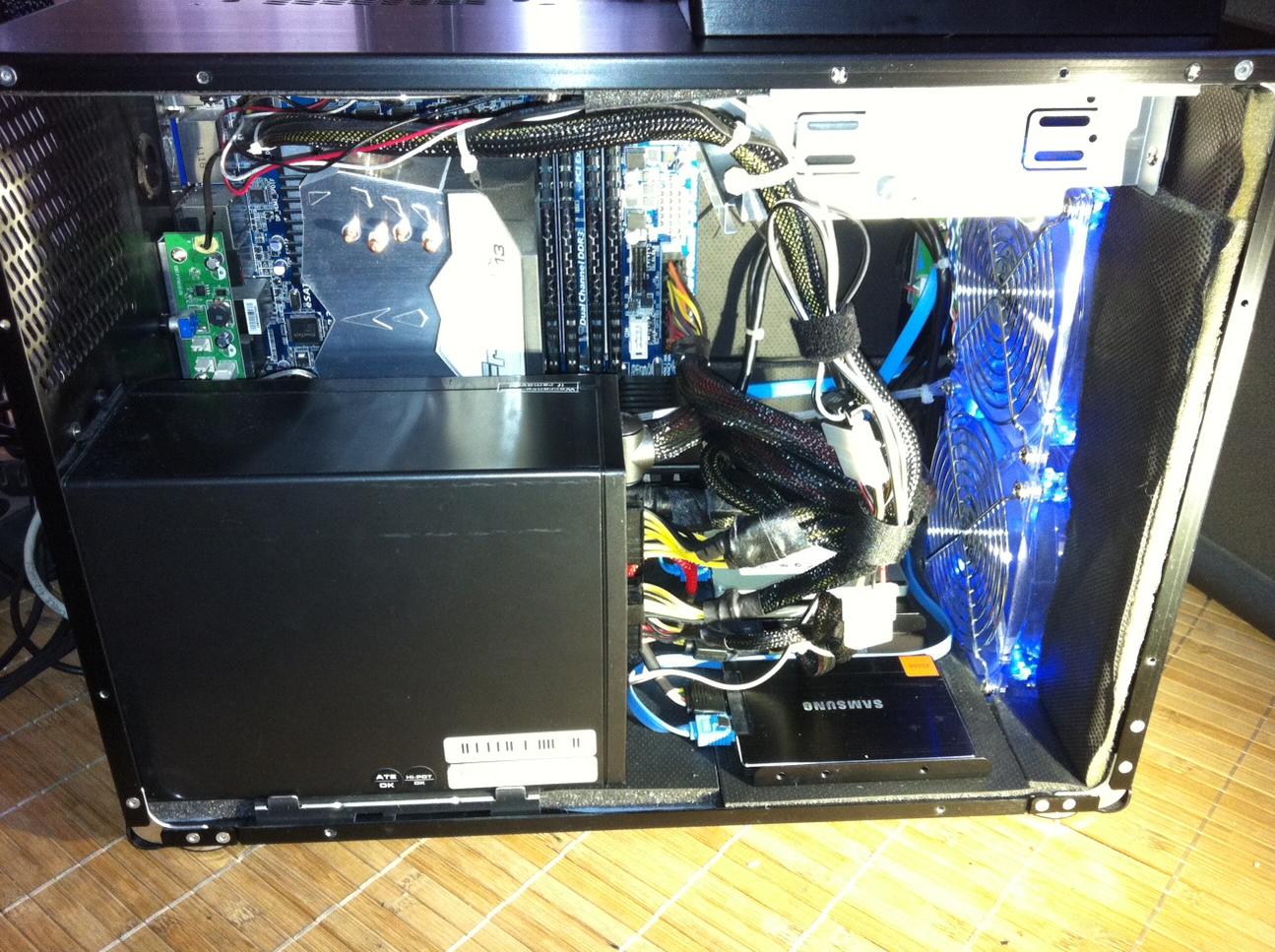

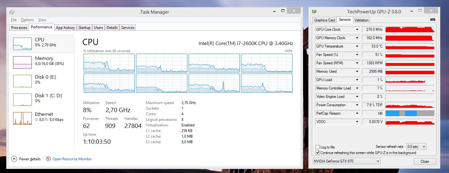

Im ersten Moment sieht das ziemlich chaotisch aus. Ich habe hier allerdings versucht die Kabel möglichst weit vorn zu fixieren, um den Luftstrom für die Grafikkarte (GTX 970 Phantom) offen zu halten. Die ist hinter dem Netzteil und daher nicht zu sehen.
Unterhalb der Grafikkarte sind ca. 6-7cm Platz für den Luftstrom. Oberhalb des Netzteils ist sogar noch Platz für einen weiteren Lüfter, aber das scheint im Moment nicht nötig zu sein. Die neue Grafikkarte ist jetzt ca. 1 Woche drin. Bis jetzt läuft es gut. Sie wird nur beim spielen etwas lauter und ich kann auch keinerlei Spulenfiepen feststellen.
Die Temperaturen muss ich noch etwas weiter beobachten, da ich bis jetzt nur CoH2 damit gespielt habe. Da scheint es aber ok zu sein mit ca. 60-70°C, wenn ich das gerade richtig im Kopf habe ;)
