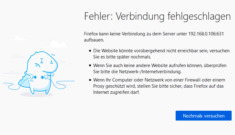

verbinden kann weil mein NAS ja keinen Desktop hat hab ich das von einem anderen PC versucht über
Code:
192.168.0.106:631
Dann wird mir von Firefox folgendes zurückgemeldet:

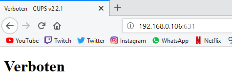

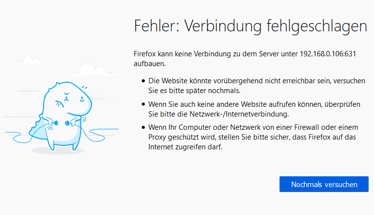

hab das jetzt mal so gemacht
so hab das jetzt gemacht nur jetzt kommt das -.-

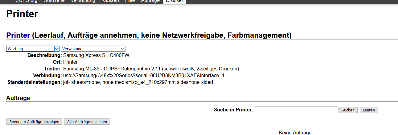

okay nach einem reboot funktioniert es

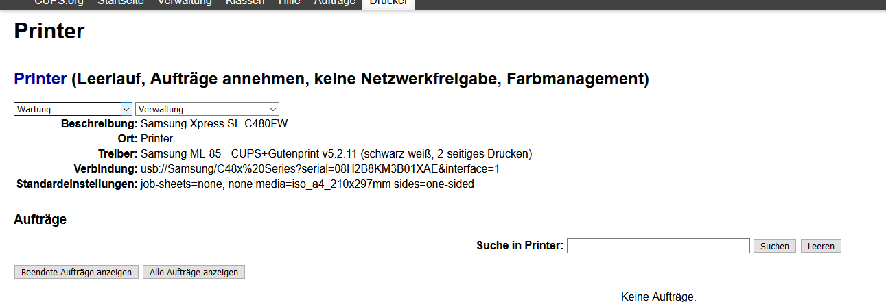

nach dem einrichten sieht es dann so aus:
ist es möglich cups mit samba zu verbinden wenn ja, wie?
