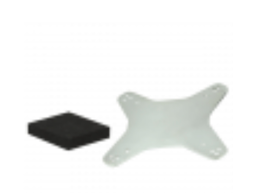

Also ich kann leider keine Backplate bei Arctic Cooling nachbestellen, gibt es denn Alternativen oder soll ich die Backplate vom Accelero IV einfach zurechtschneiden?
Im Grunde brauche ich ja etwas in den ich die Schrauben versenken kann?
Soweit ich es jetzt verstanden habe, unterscheiden sich Version III und IV nur um die Backplate:
Ich habe Bild 1
und ich bräuchte Bild 2 (was ich nicht mehr nachbestellen kann)

Die Mini hat doch von Haus aus eine Backplate, oder? Sieht so aus als wäre sie Kühlerunabhängig auf der Rückseite verschraubt. Du kannst sie ja drauf lassen, musst nur gucken ob du dann die Schrauben vom AC Xtreme gut anziehen kannst.

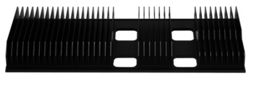

Als Kühlkörper kannst du z.B. sowas nehmen:
https://www.amazon.de/Stücke-Aluminium-Kühlkörper-Schwarz-Heatsink/dp/B078YPMJ3N
Selbstklebende Wärmeleitpads nicht vergessen mitzubestellten. Bei den Spannungswandler musst du dann was schmaleres nehmen oder eben mit Säge und Feile arbeiten (darauf achten das du keine Späne mehr am Kühler hast danach, sonst grillst du dir wohl möglich was?
Also hast du noch einen Kühler oder nimmst den von der alten 480? Dann kannste doch sicherlich die Backplaet (Bild1) einfach so übernehmen! Also zumindest wenn es das Gehäuse und der CPU Kühler zulassen!

Ich habe auch etwas Sorge, dass es mit der beiliegenden Backplate (Bild 1) Probleme wegen den Bohrungen für die Schrauben geben könnte. Wenn ich jemanden finde, der die RX 480 komplett mit Accelero kauft, dann würde ich sicherlich den Morpheus II anschaffen - ganz einfach!

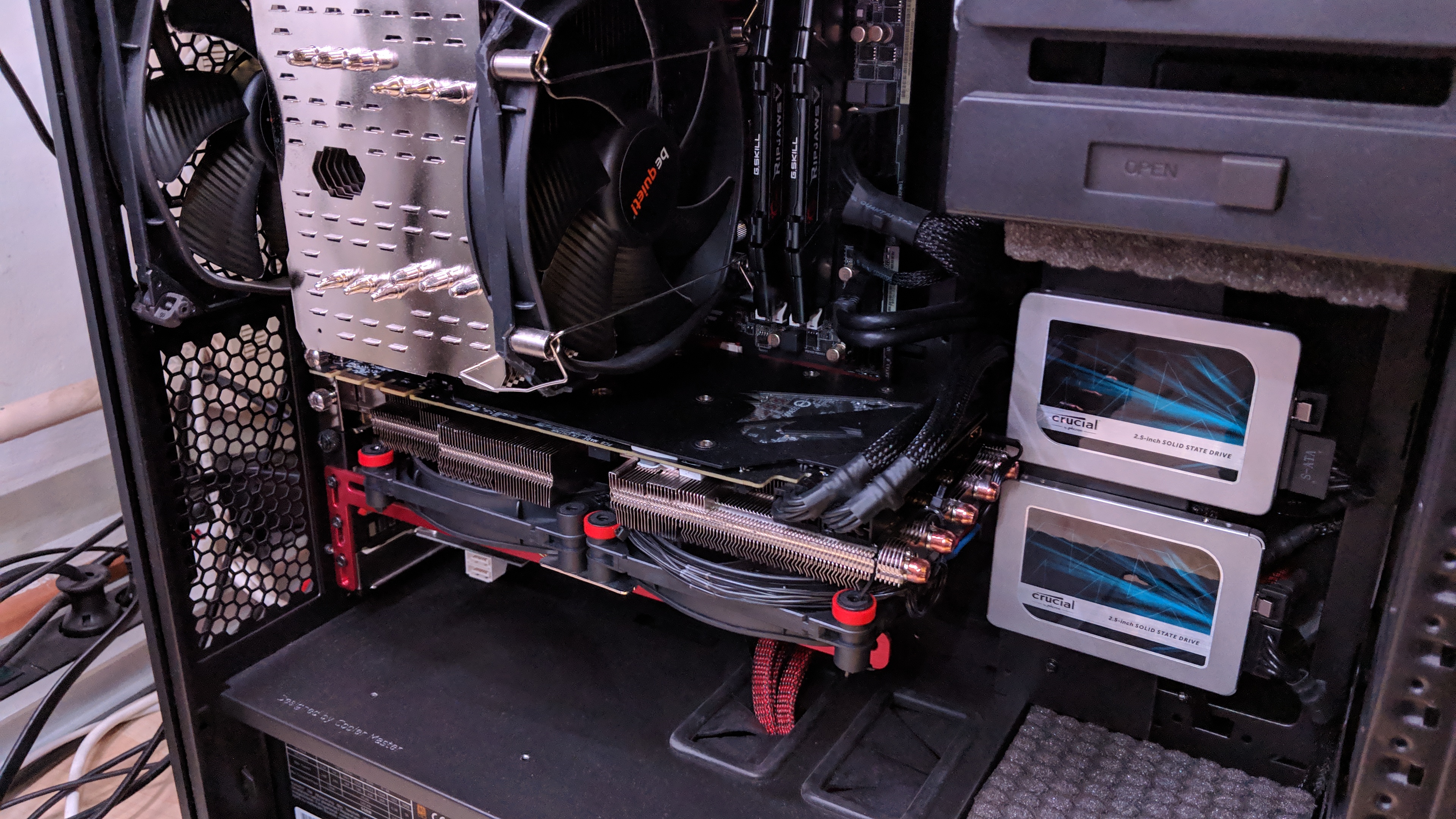

Joa. Ich hab mir andere und grössere Kühleinheiten für 8 Euro gekauft.
Bisher alles astrein. Hab meine 1080 ti auf 2088 MHz Core und 600 MHz Speicher ohne Probleme bekommen.

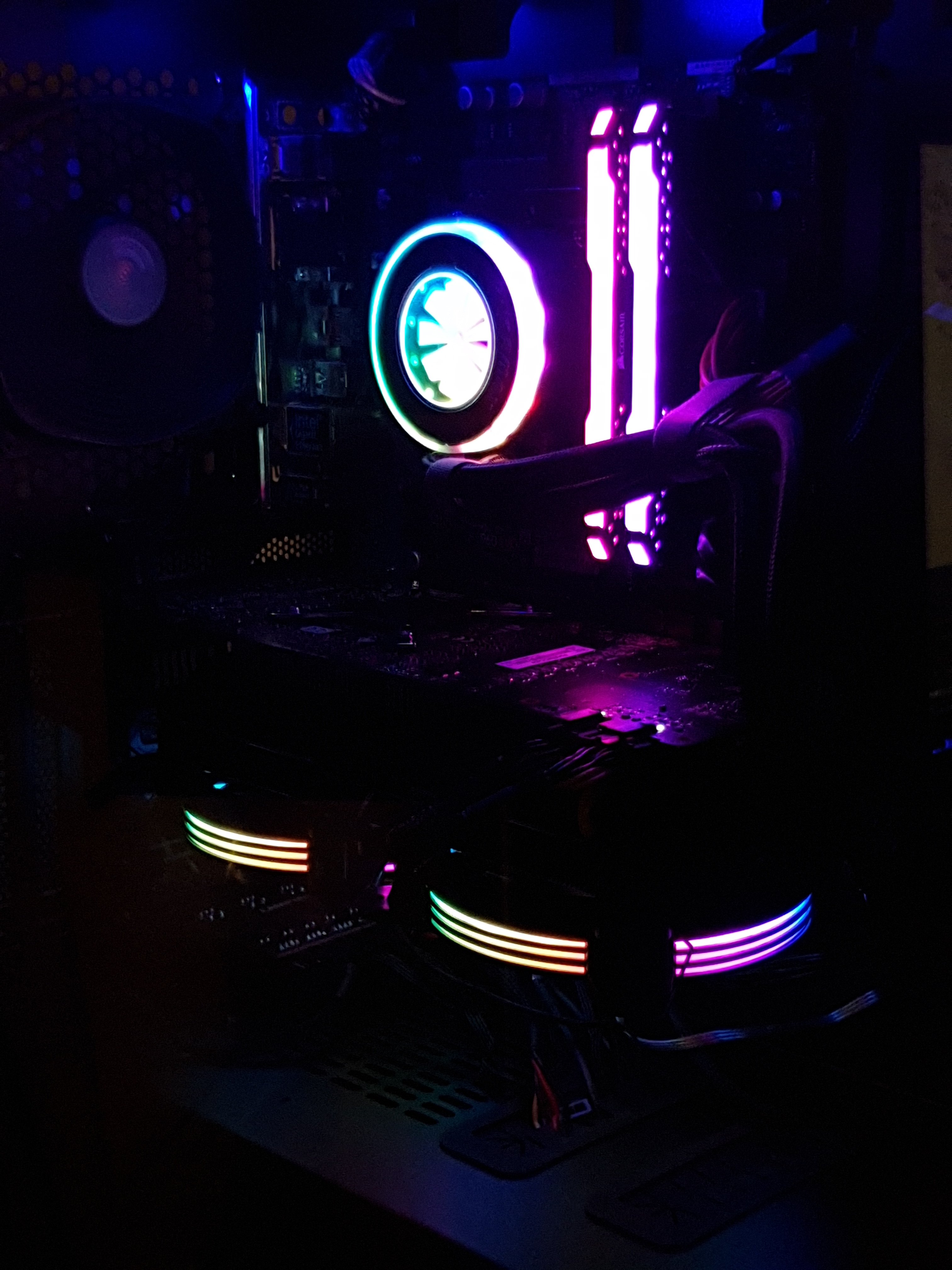

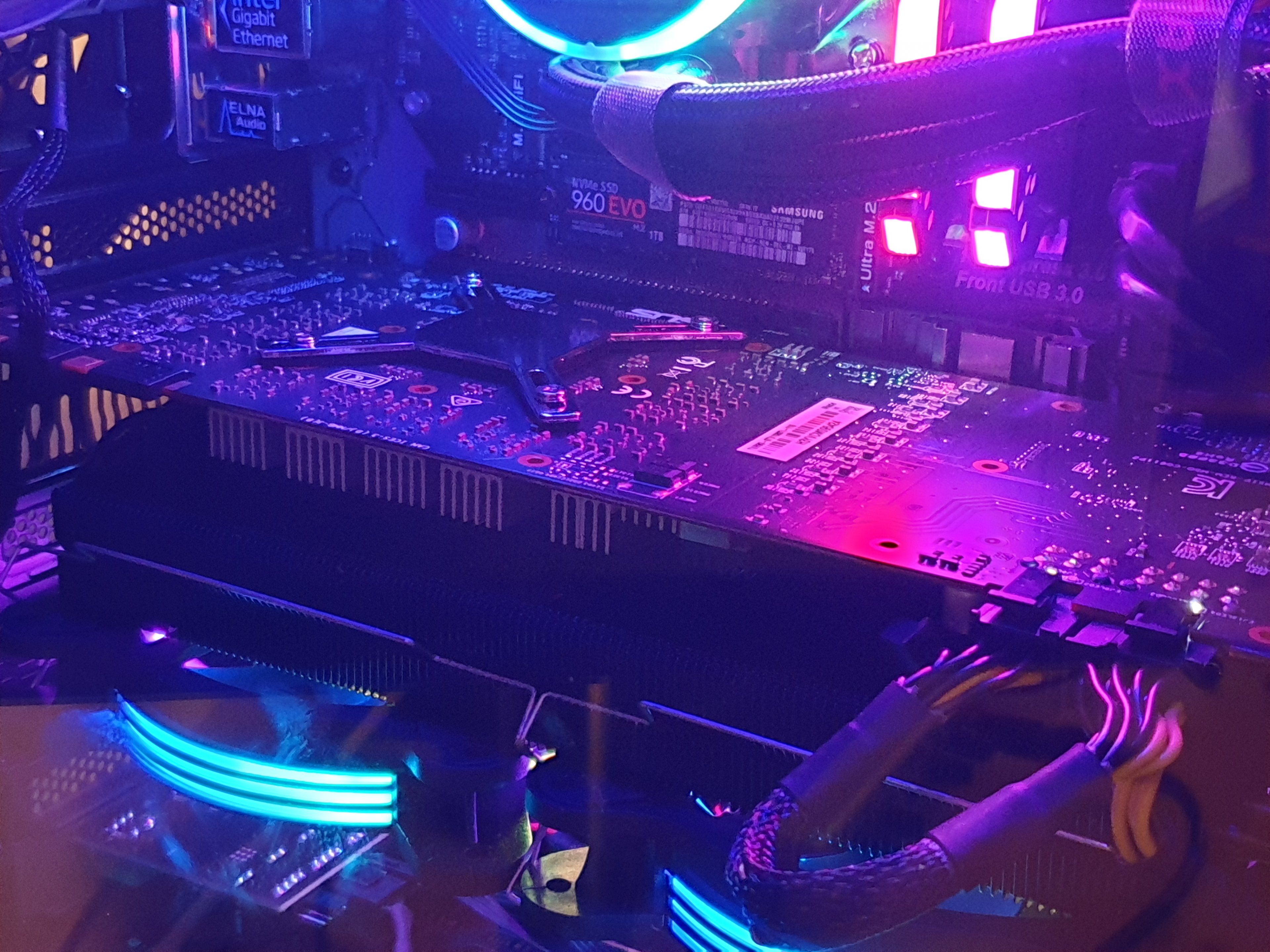

Voilà :)

Danke ... auch wenn die Bilder einen starken "RGB Fokus" haben .... xD
ich glaub ich lass es mit meiner jetzigen Lösung erst mal gut sein

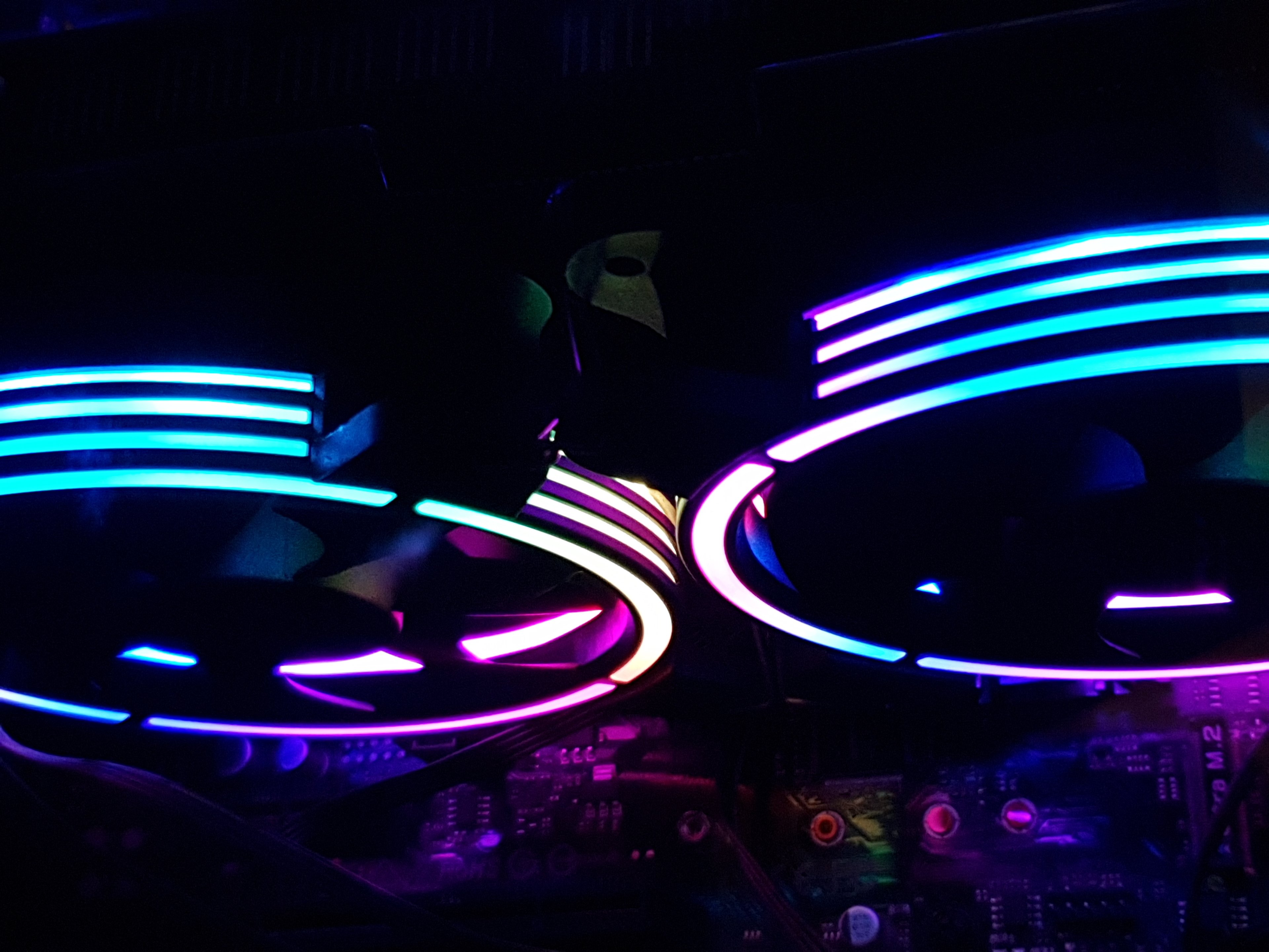

quasi originaler Kühler und 2x 120mm BQ Silent Wings 3
evtl. pack ich nochmal Flüssigmetall drunter,
hatte es nur mit den Stocklüfter getestet ...da waren es gerade mal 2-3 °C
mit mehr Luft, sollte es doch auch "kühler" gehen
davor will ich mir aber nochmal ein kleines "Lager" an Wärmeleitpads besorgen.
um eben etwas besser abdecken bzw. wenn nötig auch tauschen
