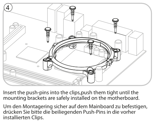

Hier der entscheidende Punkt bei der Verwendung der Push- Pins:
Hier die gesamte Montageanleitung: https://www.alpenfoehn.de/images/Produkte/Installationsanleitungen/Installation_Sella_web.pdf

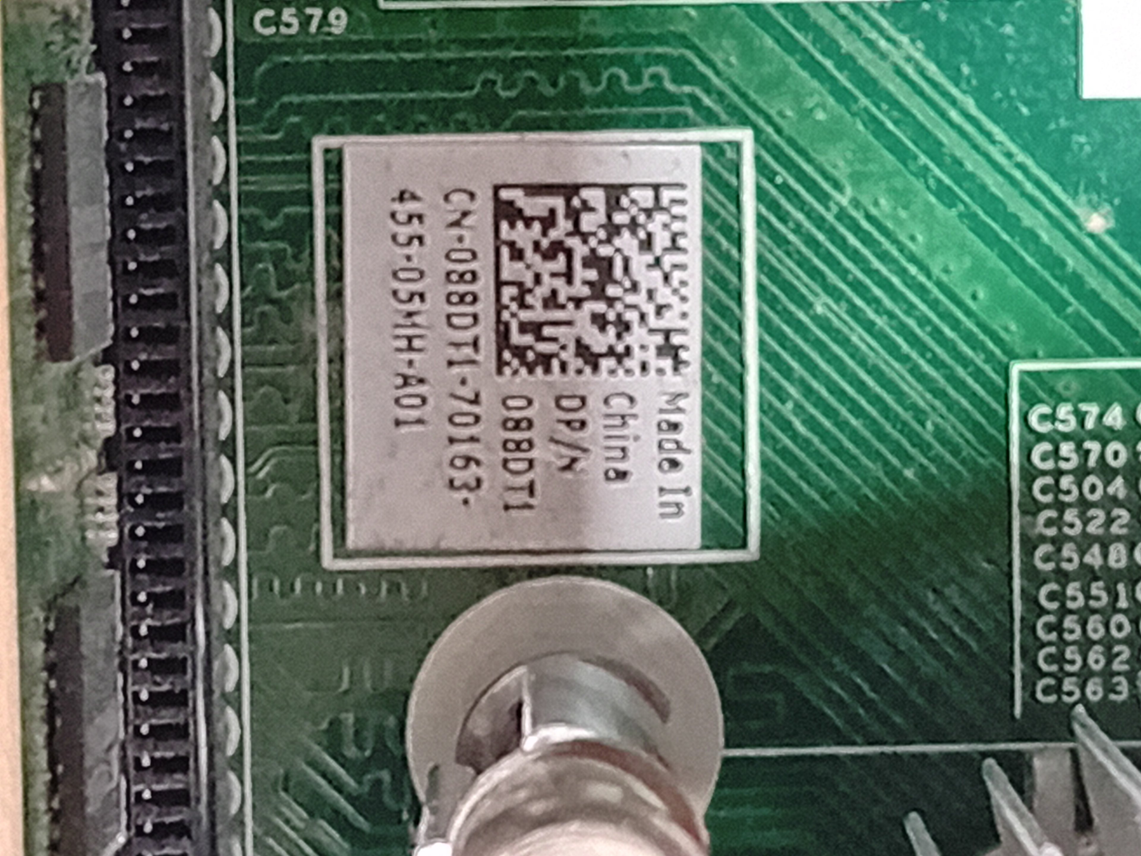

@Streema25 : Du kannst auch ein oder mehrere (bitte scharfes) Fotos des Mainboards anfertigen und hier hochladen. Normalerweise findet sich die Boardbezeichnung irgendwo auf dem Mainboard.
Motorrad schrieb:
Das Mainboard mußt du nur ausbauen, wenn das Mainboard- Tray nicht den für dein passenden Ausschnitt im Blech hat.
Hat es leider nicht -.-
Danke für die Montageanleitung.
Das ist eine gute Idee - ich bin mir nämlich nicht so sicher, ob ich beim Ein -, und Ausbau des MB nicht zufällig etwas zerstöre und dann vielleicht auch noch völlig umsonst ;)
Ist das evtl. die Bezeichnung?
ok, das sollte dann ein Dell Inspiron 3847 Intel LGA 1150 Motherboard 088DT1 sein.
