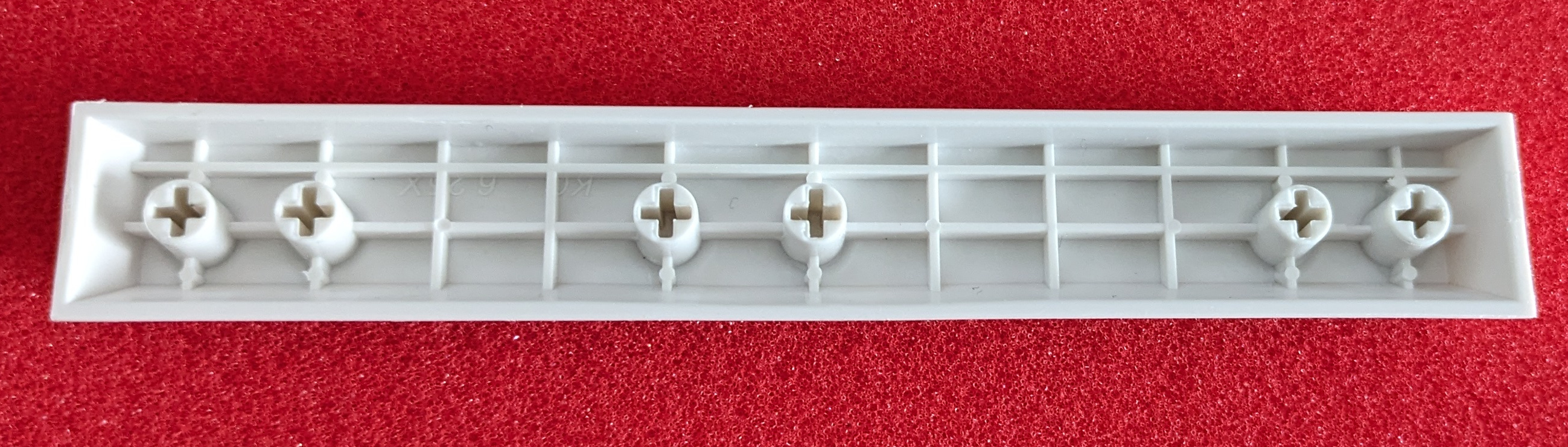

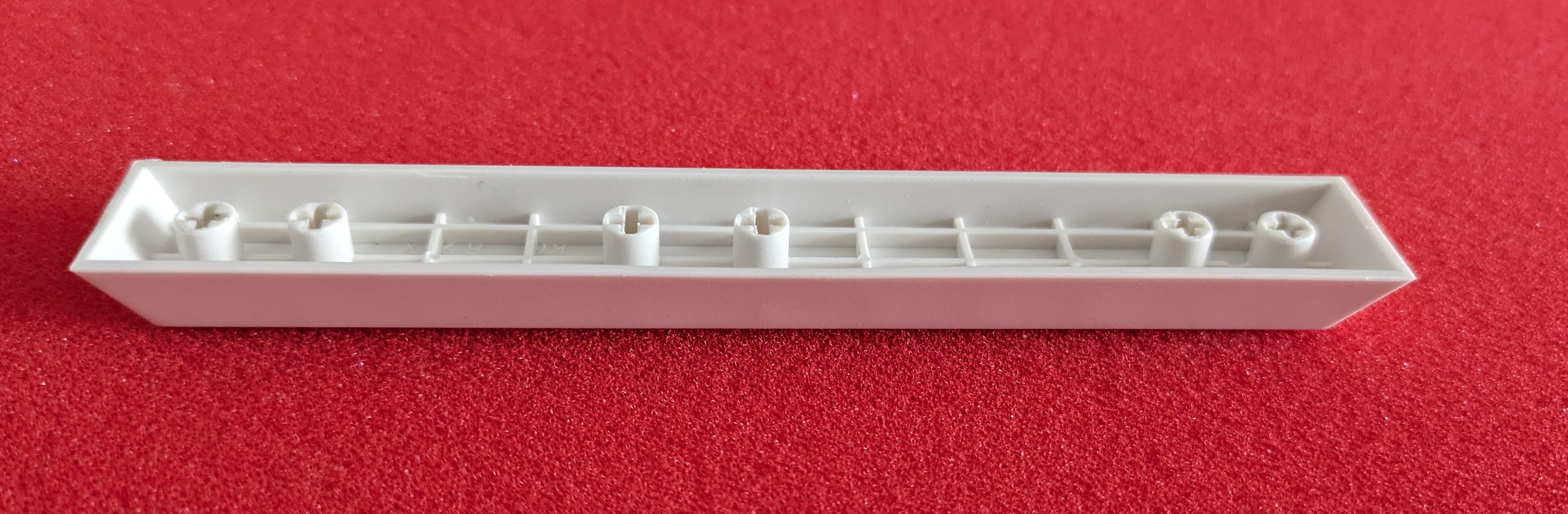

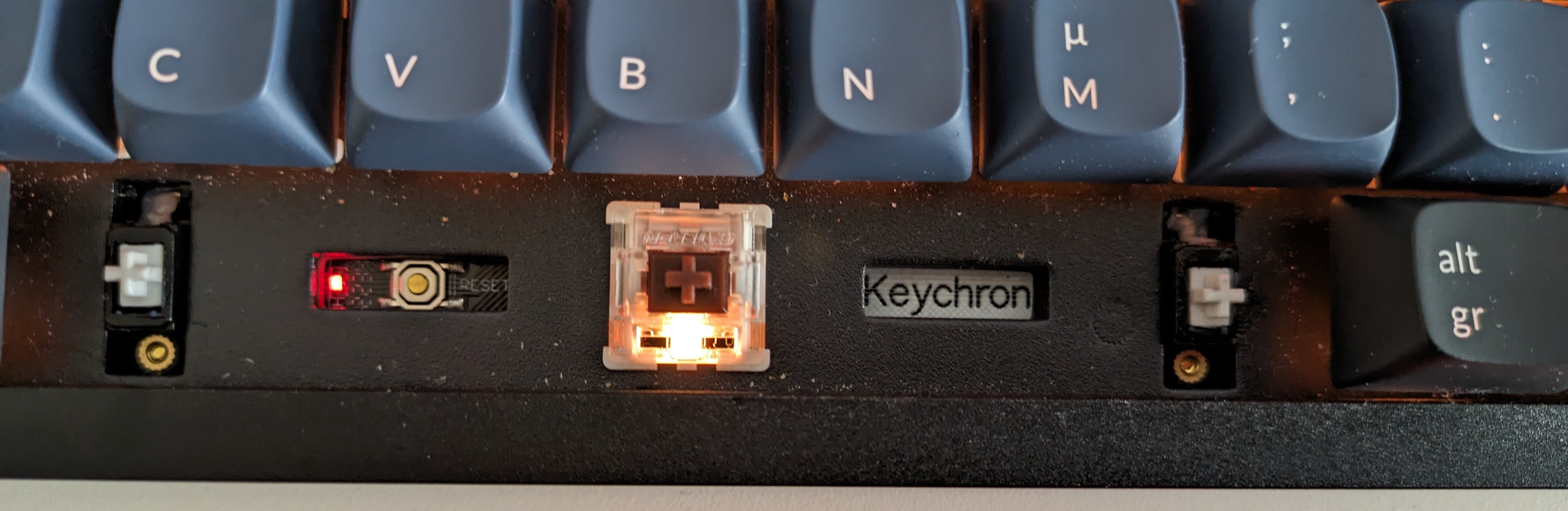

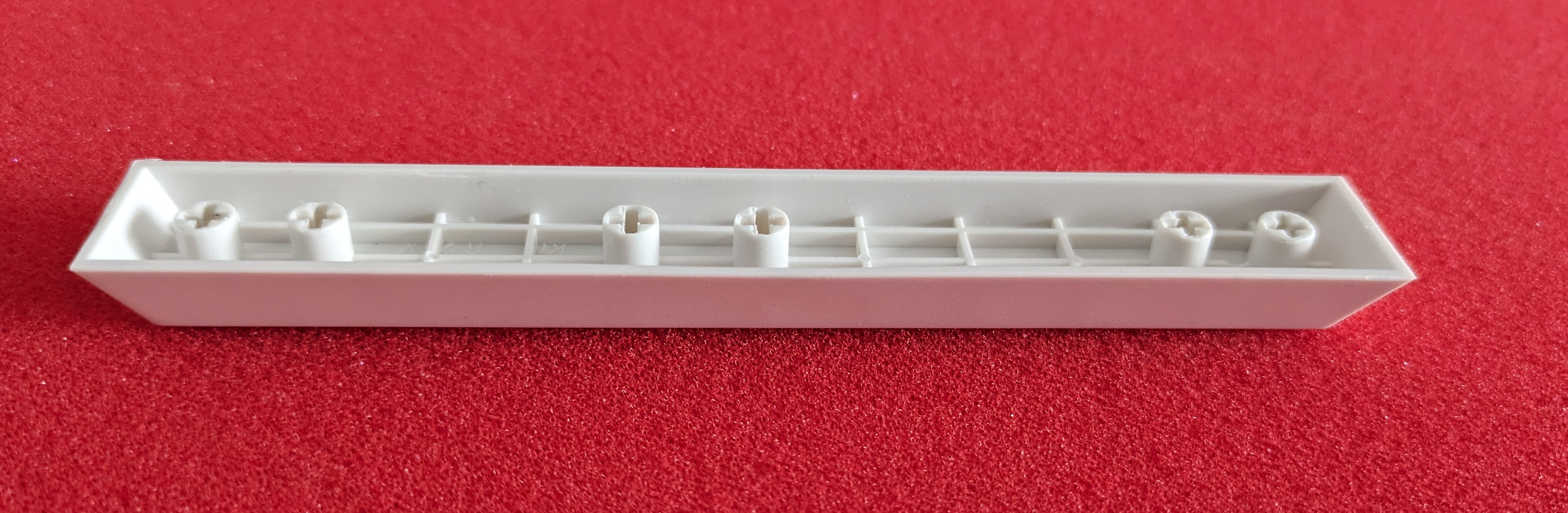

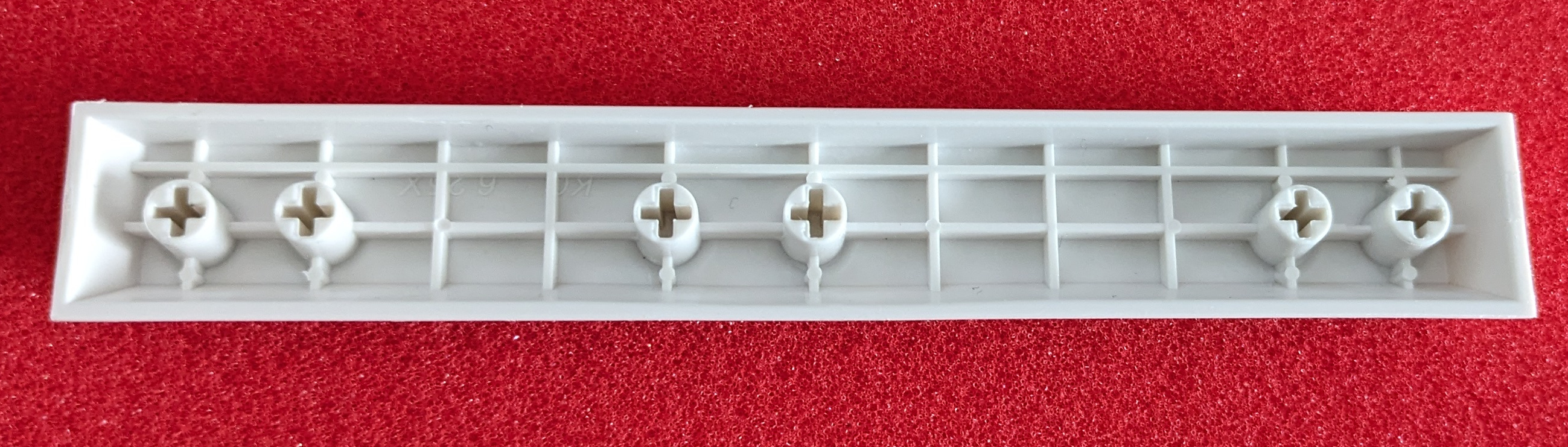

Hilfe! Soeben sind die schönen Teleport-Caps (volles PBT-Set) bei mir angekommen. Wollte sie prompt auf meine Keychron Q6 draufpacken.
Zum Glück habe ich bei der 2. Taste mich direkt an der Leertaste versucht. Die will einfach nicht drauf, sie wackelt. Das liegt daran, dass die Stabilisatoren-"Kreuze" nicht in die Form des Caps reichen. Scheinbar ist das Keycap zu niedrig bzw. der Hals mit dem "Hohlkörper" zu kurz, sodass halt keine Verbindung zustande kommt. :(
Hattet Ihr schonmal das Problem und es irgendwie lösen können?
Höhe ist von Gusswand-Ende (damit meine ich das obere Ende der "Querstrebe" auf dem boden der umgedrehten Leertaste) zum Kreuzaufnahme-Ende ca. 4 mm. Meinetwegen 4,1 mm.

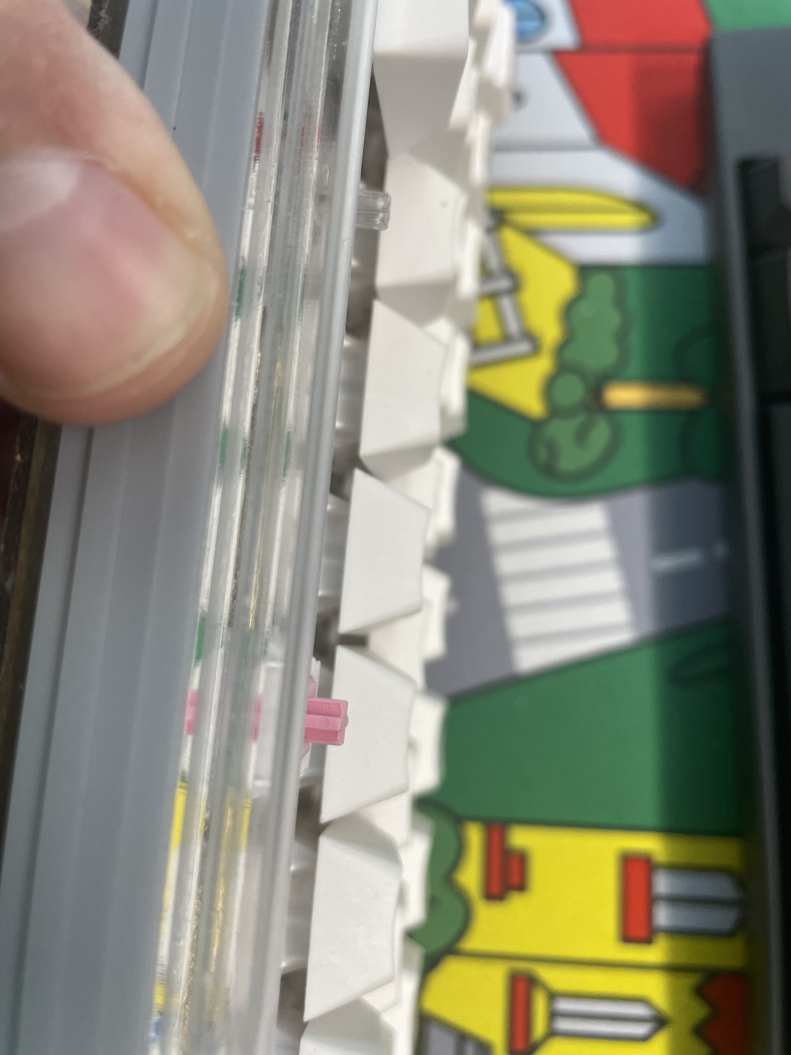

Fotos:

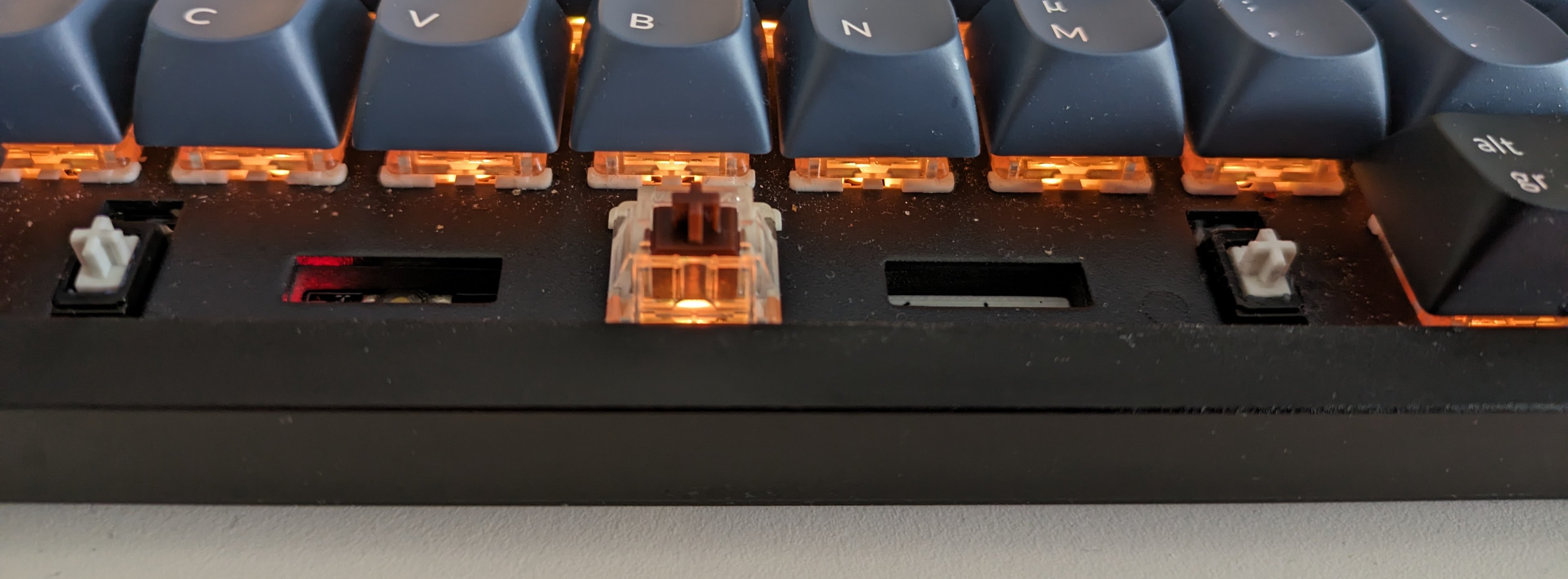

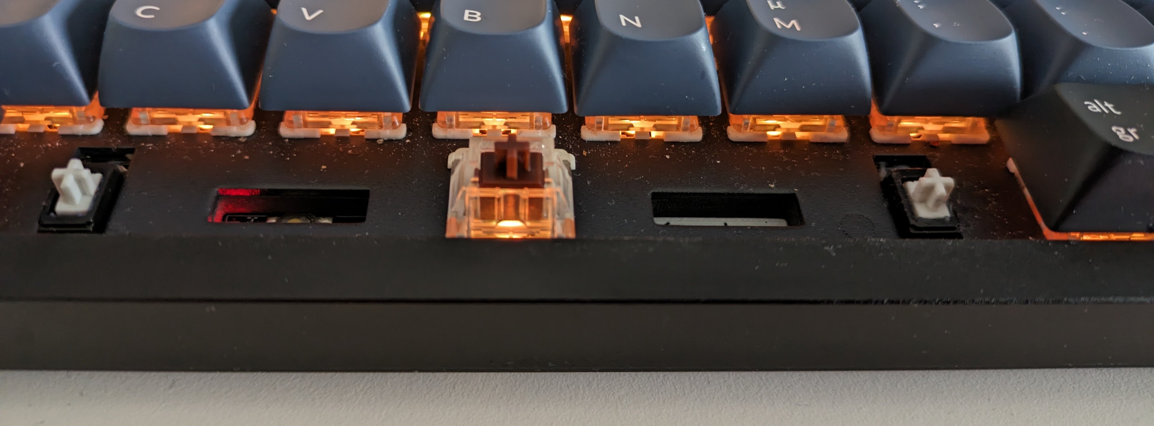

Sollte/Müsste passen, kannst Du noch ein Foto von der Tastatur machen die den Schalter für die Leertaste und die äußeren beiden Stabilisatoren zeigt. Nur um auf Nummer Sicher zu gehen, aber klingt gerade nach einem Problem des Anwenders.
@WhiteHelix Mensch das würde ich auch gerne sagen :)
Bevor ich das Video gemacht habe, habe ich schon fast meine Platine durchgedrückt.
Echt schwer zu erkennen für mich, was mir dazu einfällt, der Stabilizer ist lose, sitzt nicht mehr richtig (zu tief), die Kreuzaufnahme fasst nicht richtig.
Du könntest die Original Leertaste gegentesten, ob diese noch richtig sitzt. Dir weitere Stabilizer anschauen, ob Du einen optischen Unterschied ausmachen kannst, z.B. rechte Shift/Umschalttaste oder Backspace ...
Reaktionen: Einfallslos^99
Da scheint was mit deinen Stabis nicht ganz zu passen, bei meinen sind die genauso hoch wie der Switch Stem wenn nach oben gezogen, 0815 Durock Screw Ins. Da gibts auch noch keine Unterscheidung für Longpole oder solche Späße
Deine Stabs sitzen definitiv zu tief, @enrico1
Die müssen "ausgezogen" genau so hoch sein wie die Kreuzaufnahme vom Switch.
WhiteHelix schrieb:
[...], bei meinen sind die genauso hoch wie der Switch Stem wenn nach oben gezogen
Sind sie auch bei mir, wenn sie nach oben gezogen sind.
Danke für die ausführliche Antwort mit Bild.
In den letzten 5 Minuten hat sich die Lage aber geklärt. :)
Mit etwas Wackelei und fast schon Gewal... äh und noch viel mehr Feingefühl hat es geklappt, die "Kreuzaufnahmen" an der Seite sind auf die Stabis druffgegangen. War eine wirklich maximal komplizierte Sache, nix easy peasy.
@Boggle
Sind sie auch, aber sie gehen von alleine schlicht wieder runter.
Ist doch aber eigentlich normal, die sollen selbst keinen Gegendruck aufbauen, höchstens etwas bremsen. Wenn du die Taste an der richtigen Position ansetzt, sollte das mit relativ wenig Gewalt reingehen. Könnte höchstens sein, dass die Toleranzen ungünstig sind.
