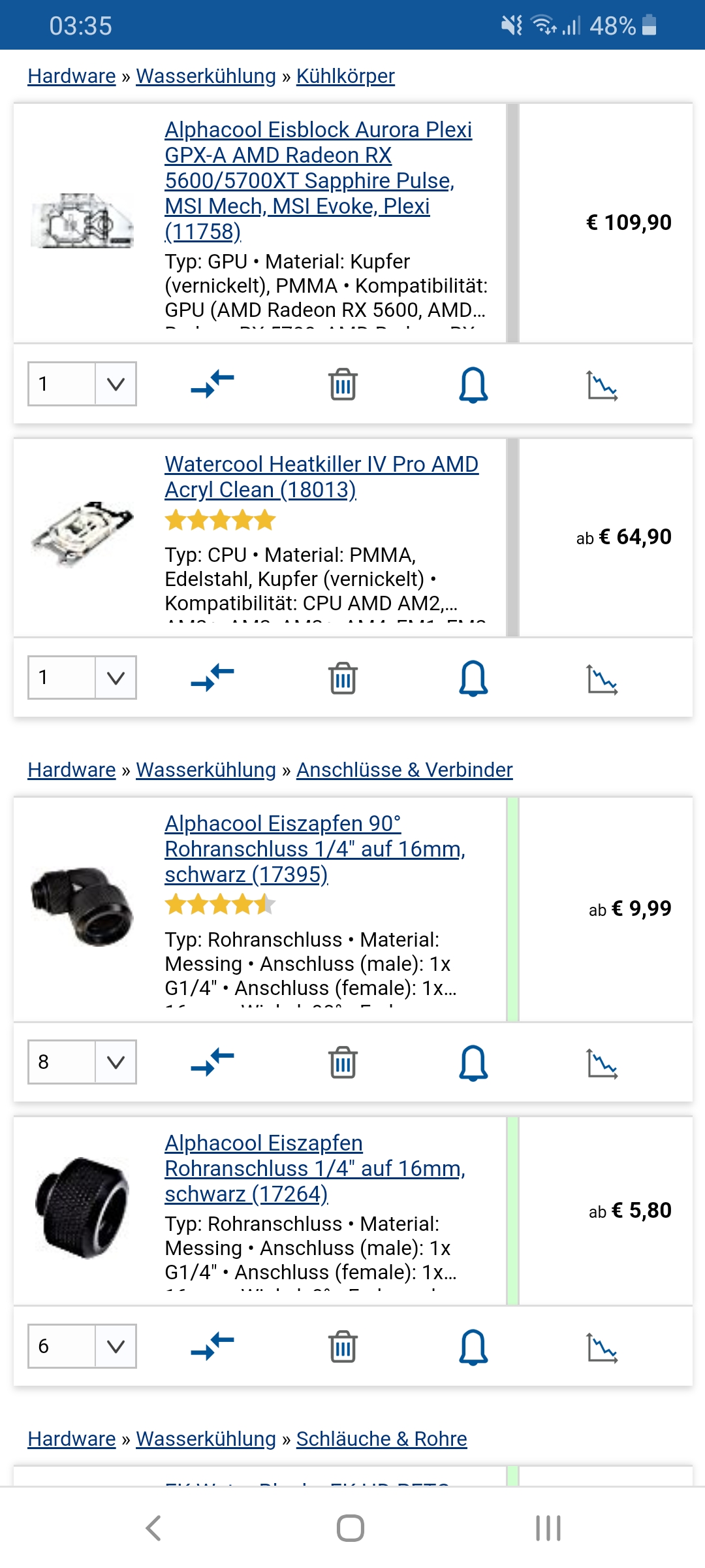

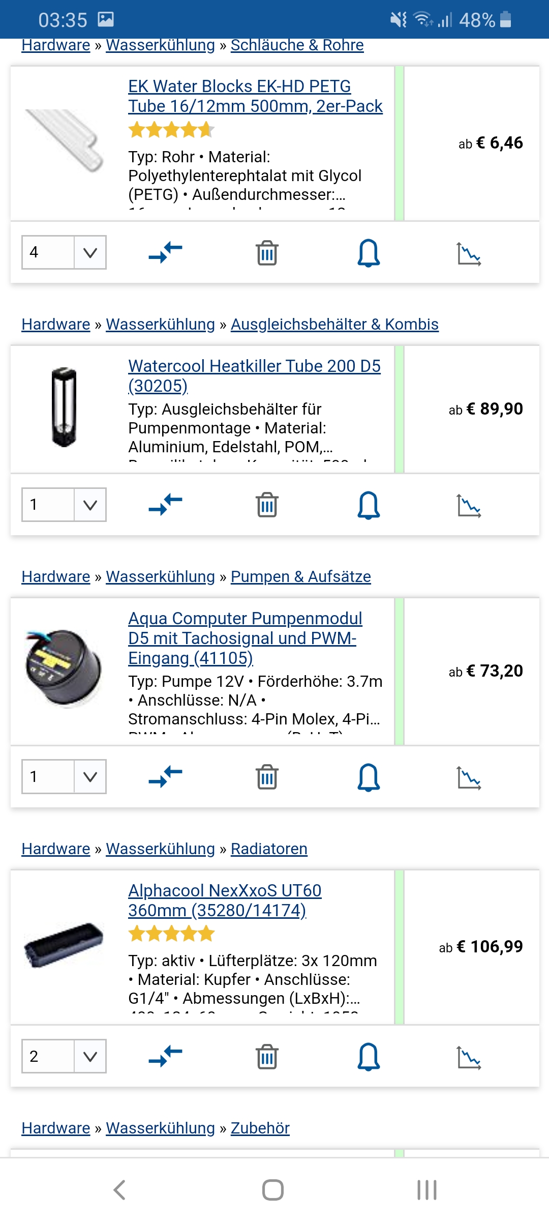

Passt das soweit, ist das Kompatibel oder gibt es noch schlechte Teile oder Verbesserungsvorschläge oder irgendwas?

Ich würde ja noch ein Messing Top für die D5 Pumpe dazu nehmen und die Pumpe nicht direkt am AGB zu haben

Im Warenkorb fehlt noch Montagematerial für den Agb; so fliegt der lose im Case rum. Je nach bevorzugter Montage ist da unterschiedliches nötig. Was hast du denn dahingehend vor? An die Gehäusewand, an den Radiator, feststehend? Sorry wenn ich das überlesen habe.

Wirf den ALC Radi raus und tausch den durch den hier: GTS 360.

passt soweit, bei pumpe und agb lass ich andere urteilen
brauchst du wirklich 8 winkel verbinder ?? lieber 2 weniger und 2 normale verbinder mehr...
die radis hab ich im forum noch nie als empfehlung gesehen,...dir wurden schon mehrmals die Hardwarelabs und EK Coolstream ans herz gelegt, die scheinen die besten optionen zu sein. aber kannst auch bei deinen bleiben.
weiß zb nicht, was gegen diese sprechen würde: https://www.corsair.com/de/de/Kateg.../Radiators/hydro-x-xr7-config/p/CX-9030005-WW
sonst seh ich nix was fehlt.

Nimm die PETG von Bitspower. Gibt's bei Caseking mit 1m Länge. Hast du 1. weniger Verschnitt und 2. sind die Tubes echt gut, hab die auch im Einsatz.
Ansonsten nimm keine 90°-Winkel mit festen Fittings drauf, sondern lieber 90° Adapter und da dann ein Fitting drauf. Etwas teurer, aber du bist flexibler.
Radiator ist so ein dicker auch nicht immer von Vorteil, da würd ich eher EK Coolstream PE oder HWLabs Nemesis GTS nehmen.

Ich würde den AGB an einem Radiator oder Lüfter auf dem Boden oder an einem Lüfter der Rückwand festmachen
Inwiefern wären die hw Labs besser, weil die haben ja "nur" und 30mm dicke und da leidet ja sie Kühl Leistung oder etwa nicht
Wenn man von der größeren Dicke eines Radiators profitieren will, braucht man mehr Lüfterdrehzahl, und dann hat man ohnehin schon den größten Vorteil der Wakü verloren, nämlich Lautlosigkeit.
