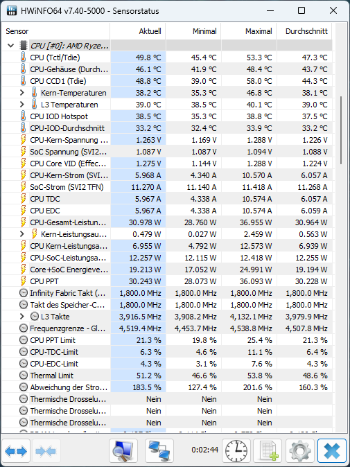

Unter Idle meinte ich den normalen Betrieb. Muss damit dann wohl etwas anderes meinen. sorry :P
Video

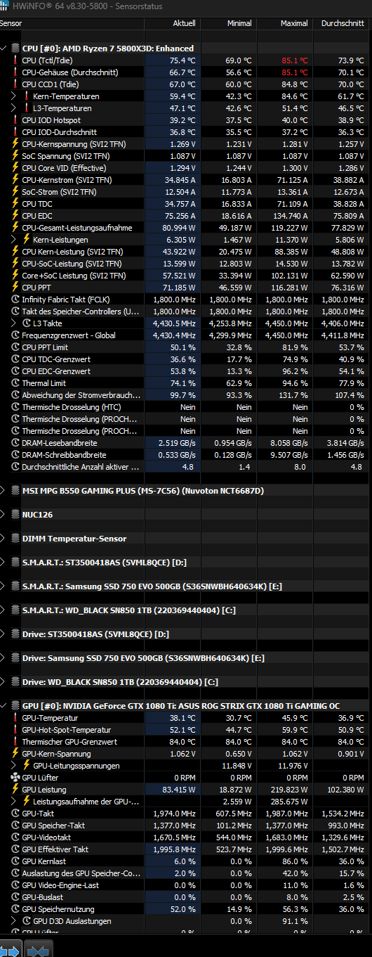

Anbei Fotos von HWINFO
Gruß und danke :)

@Robo32 - Die GPU scheint sich ja zu langweilen bei nur ~60 Watt max. Verbrauch.

Der Screenshot spiegelt jetzt IDLE-Werte ohne Last wieder? Wie sehen die Temps unter Last aus?

Der Kühler ist neu und heute erst verbaut worden.

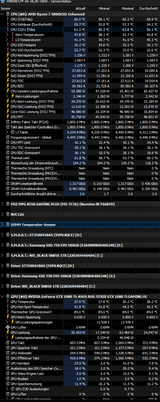

Hier ein Foto unter last :)
(moment, falsches bild)

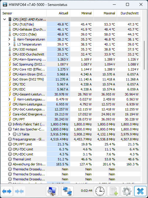

Bisschen kühler im Idle dürfte es schon sein, hier ein 5800x3D Stock.
Eventuell noch mal repasten und Kühler sauber aufsetzen.
