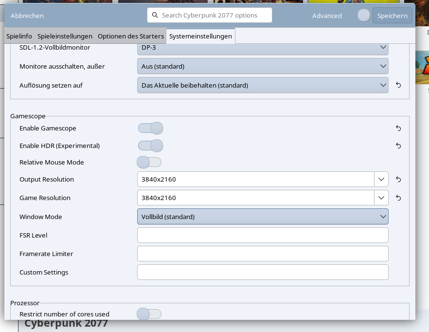

Dann bin ich wiedermal auf Gamescope gestoßen. Hab's installiert und in Lutris bei der Cyberpunk-Konfiguration aktiviert.
Cyberpunk startet, stellt allerdings die Auflösung auf grausam ein (1152x648). In den Einstellungen kann ich die Auflösung gnädigerweise noch auf 1280x720 ändern. Dafür kann ich HDR aktivieren. Sogar 2 HDR-Modi bietet mir Cyberpunk an.

Hast du in Gamescope die Auflösung mal forciert? Mit -W 3840 und -H 2160 setzt du die Auflösung von Gamescope selbst und mit -w 3840 -h 2160 die interne Auflösung des Spiels.
Reaktionen: Maxysch, Alexander2 und Sensei21

Hab's hinbekommen. Die Optionen muss man nicht mal mehr per Custom-Line eingeben.
