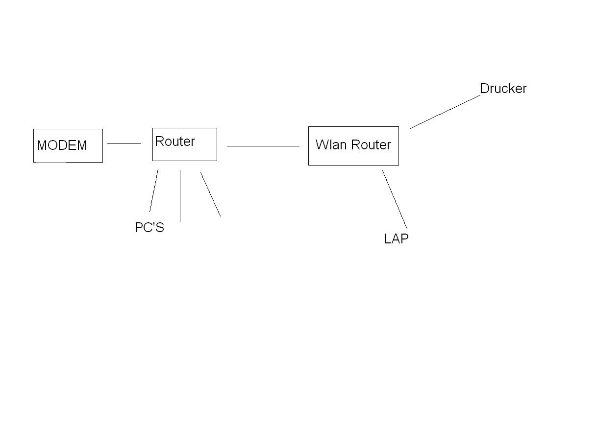

Kann ich den Wlan router DI-524 an den Gaming Router DGL-4100 anschließen?
Also so:
Splitter > KabelBW Modem > DGL-4100 > wlan router > Pcs + Lap
Die ganze zeit habe ich alles über den Gaming router gearbeitet. Da ich mir jetzt einen Lap kaufen will und ich keinen Port mehr im Router frei habe, möchte ich mir den DI-524 von D-link zulegen. Ich will aber mit allen pcs und dem Lap ins Internet kommen.
Funktioniert das?
Wenn ja was muss ich beachten?
Danke im voraus!;)
mfg

dann habe ich nicht die wlan funktion die ich will
im Anhang hab ich ein bild wie es aussehen soll

Du musst dem WLAN Router eine nicht vergebene, korrekte IP deines Netzes geben.
Dann verbindest du den WLAN Router und den Gaming Router über LAN.
Also von einem LAN Port vom Gaming Router auf einen LAN Port des WLAN Routers.
Den DHCP im WLAN Router schaltest du auch ab.
Dann funktioniert der WLAN Router nur noch als Switch/AP.
Internet und DHCP stellt dann der Gaming Router weiterhin zur Verfügung
http://pit-homepage.de/Ausw_Router.html
eine Bebilderte Anleitung
