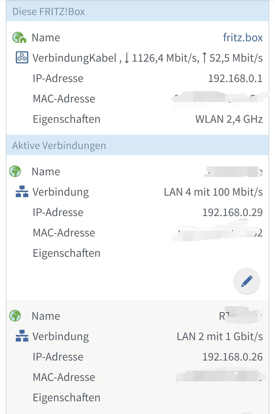

habe meinen 8 Port LAN Switch an die Fritzbox 6591 angeschlossen und soweit funktioniert auch alles, alle Geräte an der Switch bekommen Internet, nur werden die Geräte nicht in der Fritzbox aufgeführt.

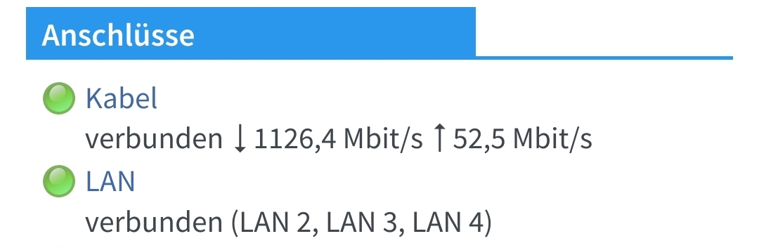

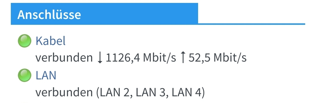

LAN3 in dem Fall wäre der Port vom DGS-108

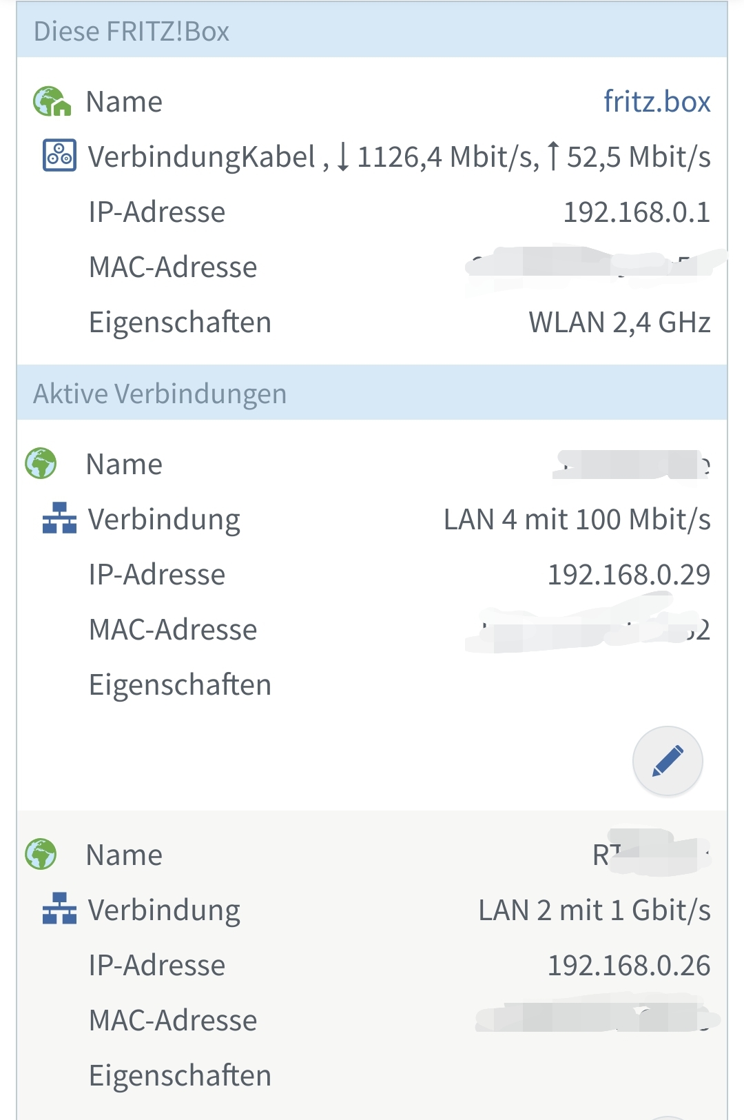

Aufgeführt werden aber nur zwei Geräte.
Liegt das an der Switch oder an der Fritzbox?
Schließe ich den Switch an einen anderen Router, wie z.B. an den AX86U werden alle 8 LAN Geräte gesondert aufgeführt.
Internet bekommen aber alle 8 Geräte in beiden Fällen.
