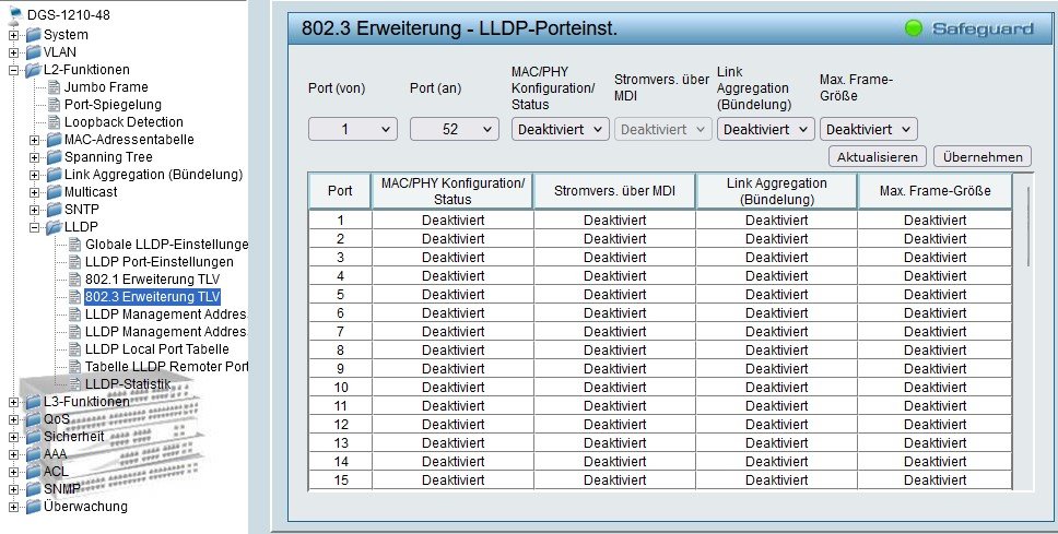

wir haben seit kurzem in unserem Haus eine neue Heimnetzverkabelung mit einem D-Link DGS-1210-48 im Netzwerkschrank. Zudem haben wir drei Netzwerkdosen an die Decke legen lassen, wo jeweils ein Access Point (tp-link AX3000) installiert werden soll via PoE. So weit so gut, das Problem was ich nicht gelöst bekomme, (bin auch noch etwas neuer in der Materie was einen solch großen Switch betrifft) ist das ich PoE nicht aktiviert bekomme in der Administration des Switch.
Es gibt keinen Menünkt PoE. Laut D-Link soll man unter L2 Funktionen -> LLDP -> Globale LLDP Einstellungen LLDP aktivieren. Das habe ich gemacht. Danach soll man unter 802.3 Erweiterungen TLV für den jeweiligen Port "Stromvers. über MDI" aktivieren können. Das geht jedoch nicht da das Feld ausgegraut ist.
Hat jemand einen Tipp evtl. auch für die Vorkonfiguration, die erfolgen muss, damit es funktioniert. Anbei auch noch ein Bild von besagtem Menüpunkt.

Passt doch, der Switch hat laut Datenblatt genau 0 PoE Ports.
Reaktionen: JumpingCat
Eine schnelle Google-Suche sagt mir, dass es den D-Link DGS-1210-48 nicht mit PoE gibt?
Wie die Vorredner schon sagten, da kannst du einstellen was du willst, der Switch kann kein PoE. Ich weiß auch nicht wie du darauf kommst, in keiner Produktbeschreibung ist davon die Rede.

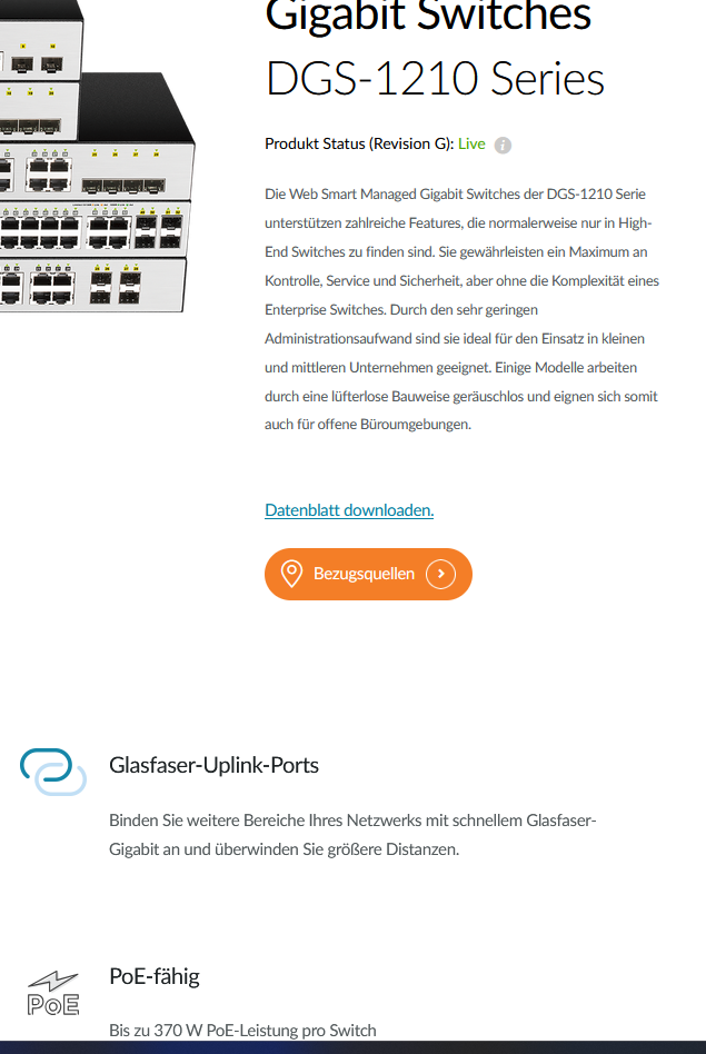

@Mojo1987 naja, auf der Produktwebseite steht "7 Zeilen-Scrollen" unter dem Produktbild "PoE-Fähig"; Werbetechnisch hat DLINK das schon "geschickt" gemacht...
Topic:
Wenn du PoE benötigst, hättest du den DGS-1210-08P oder DGS-1210-24P kaufen müssen..-> Datenblatt und auch Produktwebseite (ungefähr ab der Mitte).
Ergo anderen kaufen oder eben mit PoE-Injektoren arbeiten
Das ist die Seite zu der Serie. Die besteht aus mehreren Produkten. Wenn man nach dem genannten Modell sucht, findet man direkt das es kein PoE kann.
