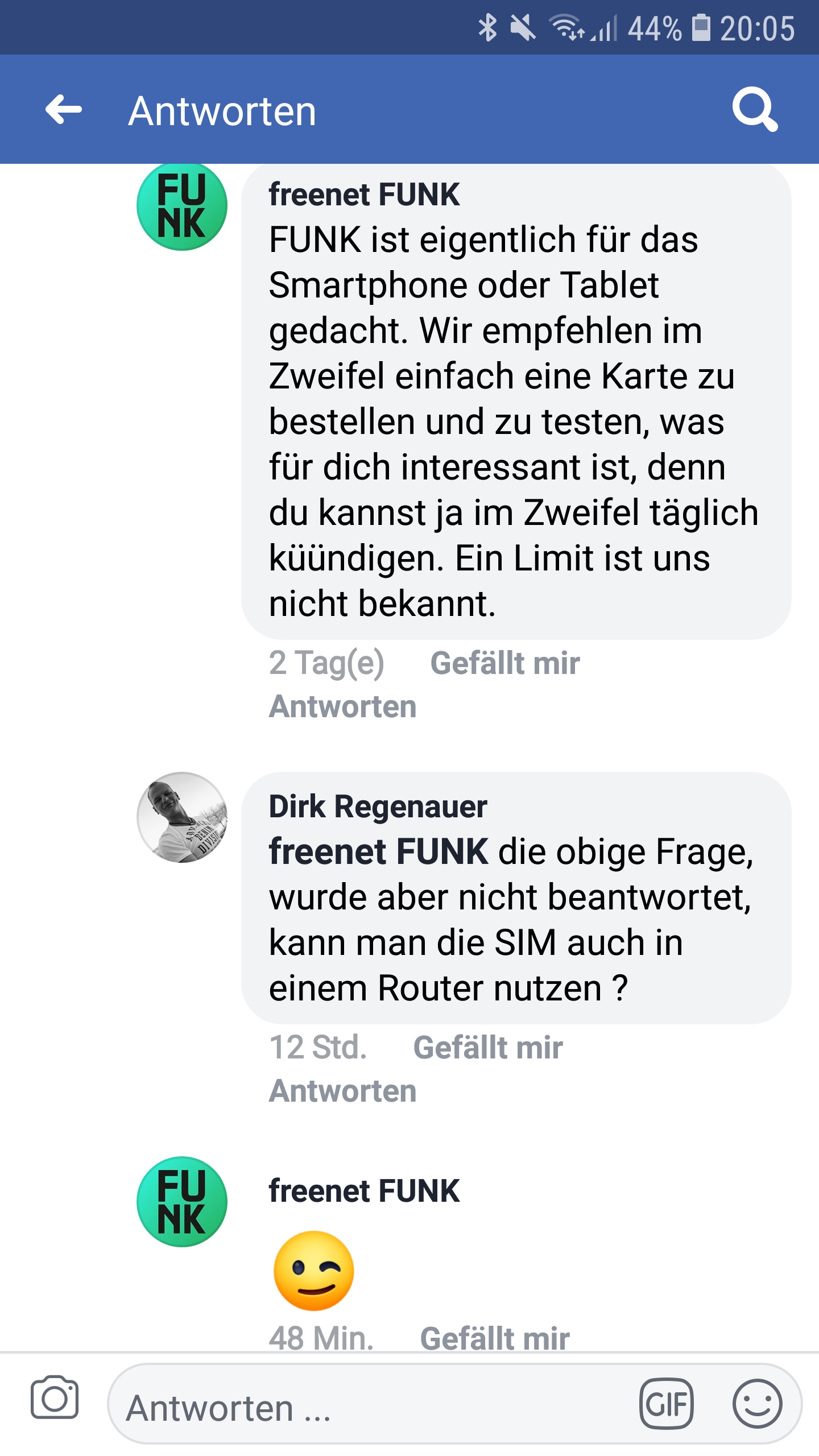

Nach dem ersten Verweis auf die FAQ habe ich den zweiten Verweis auf die FAQ bekommen. Deren Whatsapp Support sinkt in meiner Gunst....
Ja der Support über Whatsapp ist wirklich gruselig, ich habe bis jetzt noch keine vernünftige Antwort bekommen.

Naja hoffen wir mal auf eine Antwort vom Support die nicht auf die unzureichenden FAQ verweist.
