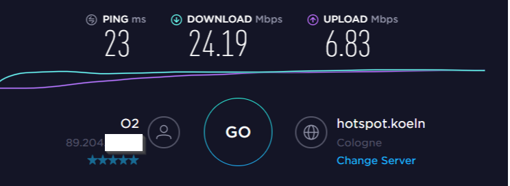

Mein Router ist nun endlich da...
TP-Link M7350
Freenet FUNK
:schaf:
