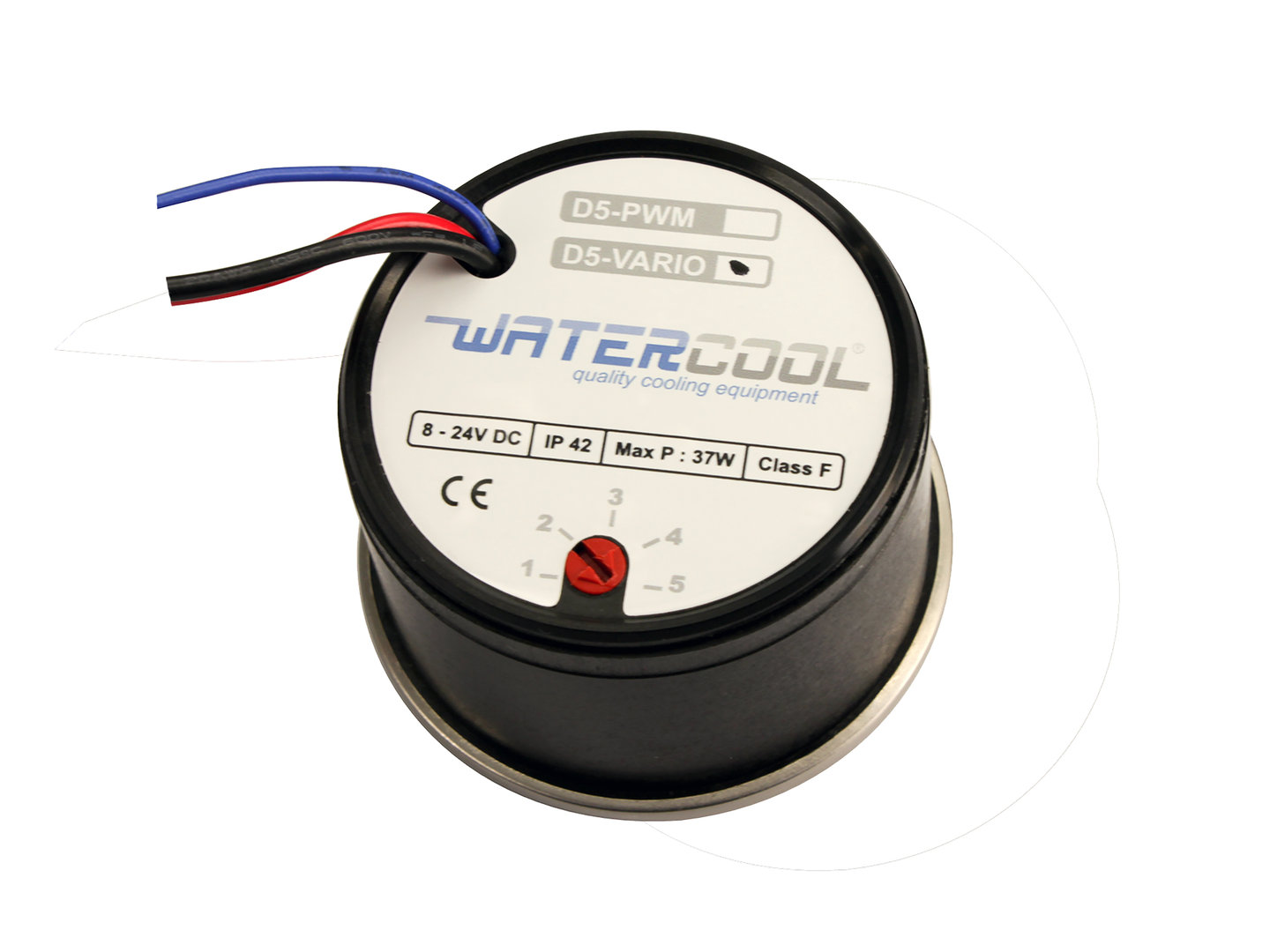

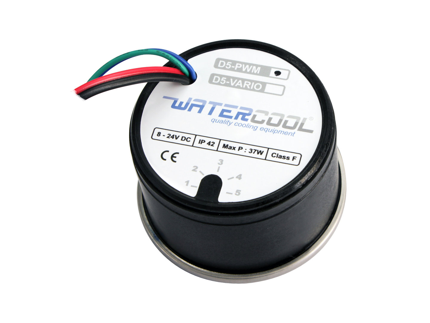

Watercool verwendet sogar das gleiche Etikett für die beiden Pumpen:Maexi01 schrieb:ich würde sagen unlogisch, weil eine PWM Pumpe keinen Drehregler(=Poti) hat.

wirklich jetzt, das ist für dich Aussagekräftig ein Etikett? Ich sag mal was ich denke, sie sparen.

Absenken der Eingangsspannung reduziert das Drehmoment und schränkt deshalb den Regelbereich ein. Mal ganz abgesehen davon, dass es extrem ineffizient wäre die Leistung über einen simplen Vorwiderstand zu drosseln.Maexi01 schrieb:Eine logische Erklärung würde mir reichen.
@Shoggy, wäre super, wenn du uns kurz aufklären könntest, wie die D5 Vario intern funktioniert.

Maexi01 schrieb:mir fällt auf, das es sehr viele Elektroing. gibt. Jeder zweite studiert, hat studiert oder hat Folienegal. Eine logische Erklärung würde mir reichen.
Was willst du denn hören? Du kannst die D5 Vario natürlich per Spannung etwas runter regeln, aber optimal ist das nicht. Die Pumpe ist für 8-24V spezifiziert. Spannung noch weiter runter sorgt für Probleme. Spannung über 12V bringt keinen Geschwindigkeitszuwachs, aber mehr Drehmoment.
Die Vario hat 5 Stufen, wobei die maximale Drehzahl bei 4800rpm liegt. Bei 8V erreichst du laut Datenblatt noch die Drehzahl die bei Stufe 3 (3000rpm) anliegt. Weiter runter gehts mit Spannungreduzierung nicht mehr. Stufe 1 bei 12V+ schafft's auf 1800rpm runter.
Dazu kommt, dass die Pumpe bei jeglicher Stufe mit maximalem Drehmoment startet, damit sie auch sicher anläuft. Es kann also kein simpler verstellbarer Vorwiderstand sein.
