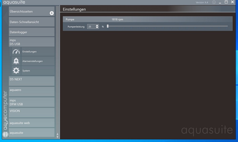

Du kannst diese Pumpe über USB und oder Aquabus steuern. So sieht es in derAS aus wenn Du über USB steuerst.

sicher das man die mit wenig Strom zu stehen bringt? Bei mir geht das nicht. Wenn ich die auf Null regel hat sie immer noch 25% Leistung und macht dabei ca. 1800 RpM

Na 25% ist nicht 0%. ^^
Wenn man über die Spannung regelt, wird sie irgendwann stehen bleiben bzw. ab einer gewissen Spannung nicht mehr (ohne kurzen Boost) anspringen.
Aber auch mit PWM hat man nach unten eine Grenze, daher sicher auch die 25% wenn man den Regler auf "Null" zieht.
Reaktionen: Kitsune-Senpai
meinen Regler meine ich. Der steht auf Null. Ich kann auch die Leistung auf Null setzen nur dann bekomme ich rot gezeigt und der Alarm geht los, die Pumpe läuft aber trotzdem auf 25%.
