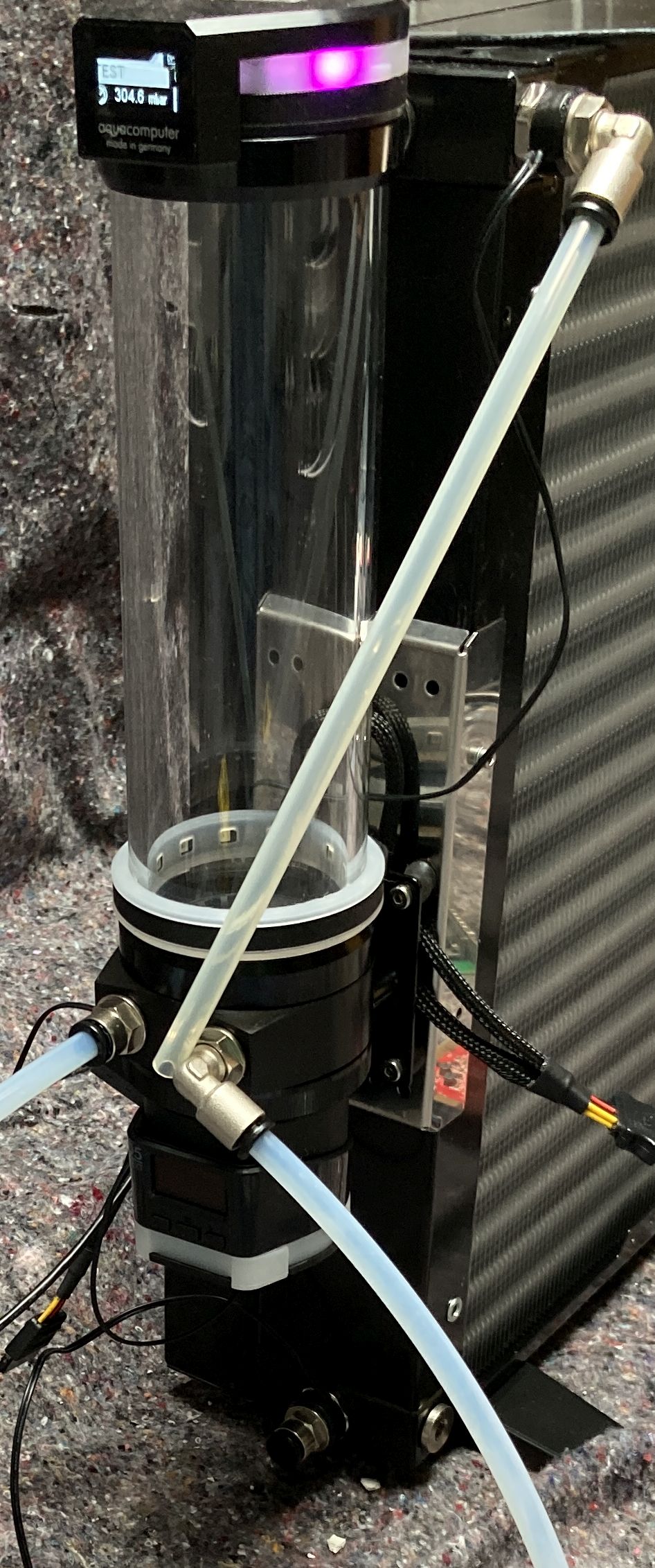

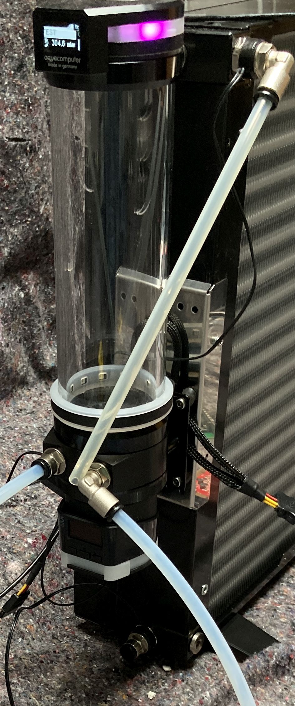

Dann muss ich mit gutem Beispiel voran gehen.
Zu sehen ist ein MO-RA 420 Black mit Heatkiller Tube Ausgleichsbehälter MO-RA3 Montageoption.
Die vom Hersteller vorbereiteten 10 Löcher kann man leider nicht verwenden.
Das ist aber kein Problem -- einfach den Haltewinkel D5 NEXT für ULTITUBE D5 Ausgleichsbehälter (ist im ULTITUBE Set enthalten) auflegen, die 4 Löcher anzeichnen und dann je Loch 2x bohren (klein vorbohren!).
Ich selber habe wohl etwas unsauber gearbeitet, die Löcher sind nicht exakt da wo sie sein sollten. Die Gummi-Entkoppler die dem ULTITUBE Set beiliegen verzeihen aber 2-3mm (sitzt dann etwas auf Spannung, sieht man aber nicht und hören kann ich auch nichts -- Entkopplung funktioniert also).

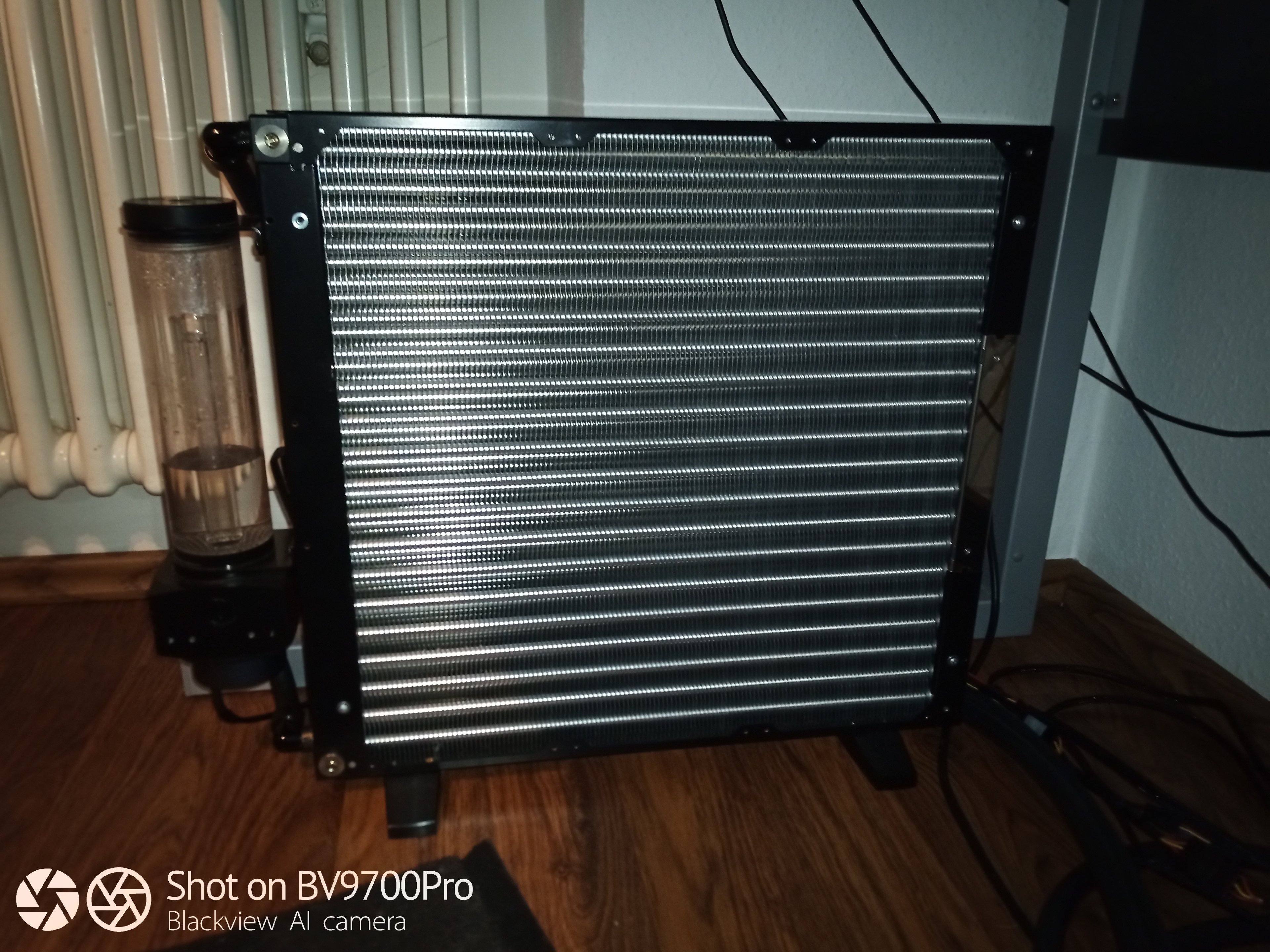

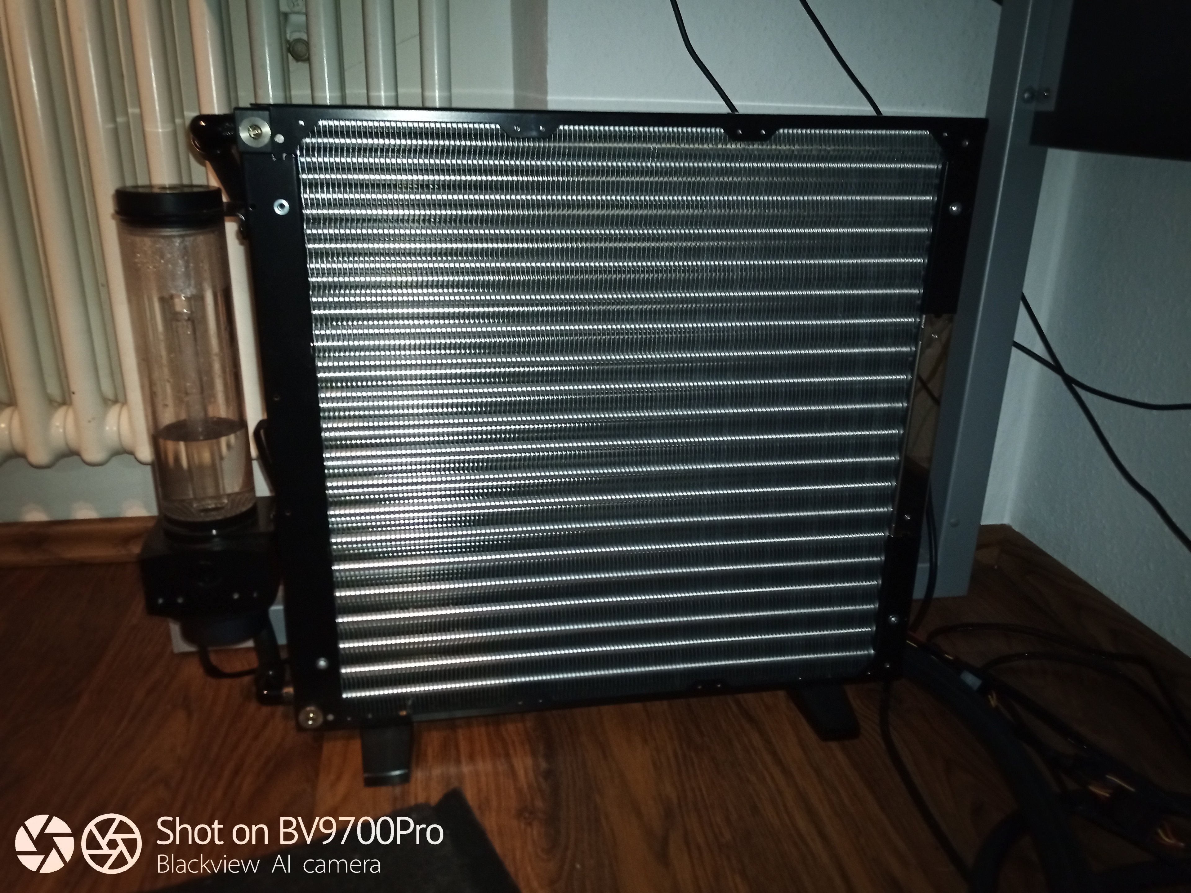

Hab einfach vorher beim Mora geschaut wo die Leitungen lang laufen und den Bohrer so präpariert das ich nicht zu weit rein fahre und dann einfach Ran geschraubt. Ist auf jedenfall genug Platz seitlich für die Pumpe und AGB :)
