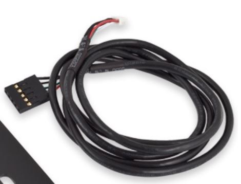

Normales 2-3m USB Kabel direkt auf der Rückseite vom Computer einstecken (interne und "extrne" USB Anschlüsse sind identisch) und so kurz wie möglich vor der Pumpe erst untwisten und shielding entfernen.
Kabel an einem Ende abschneiden und Kontakte dran crimpen oder Löten. Alternativ da dann erst eine Kurze, fertige Verlängerung dran machen.
Reaktionen: ArtVanderlay

@DonnyDepp
Du würdest dich bezüglich Signalverlsut auf die "paar Meter" wundern.
Lieber einmal gescheit gekauft als 2x billig und so teuer ist das aktive Kalbel nun auch nicht.
Hatte mit Aquacomputer schon Kontakt wegen verlängerungen.
Sie selbst hatten bis 3 Meter getestet.
Nachkaufen kann man immer.
Reaktionen: DonnyDepp und ArtVanderlay

Vielen Dank @Da3niel für das Angebot das Kabel für mich zu basteln und für all die hilfreichen Antworten von allen!
Ich wusste nicht, dass man USB Mini einfach durch das Große ersetzen kann.
Dann nehme ich die 2m Lösung von AquaComputer (danke @DonnyDepp).
