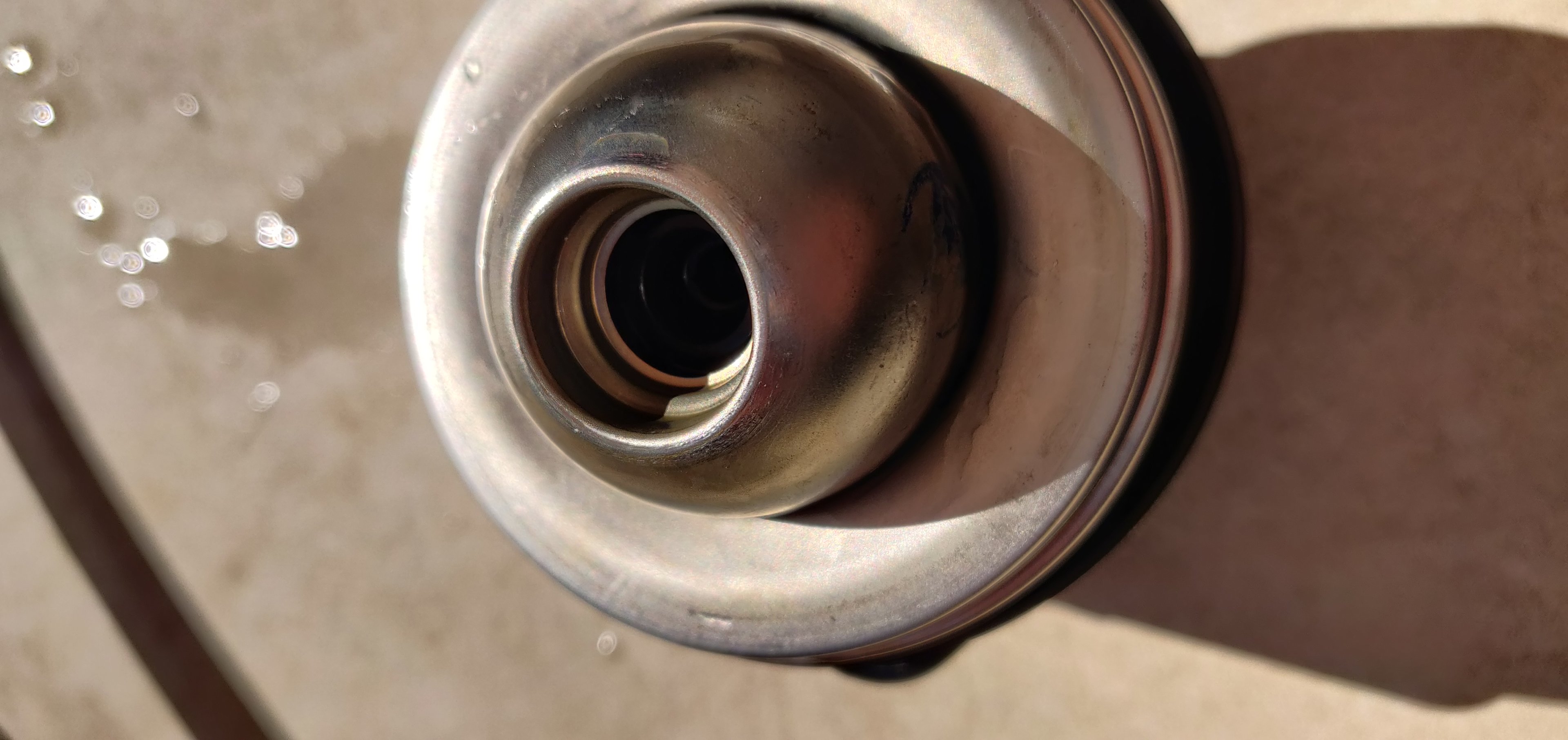

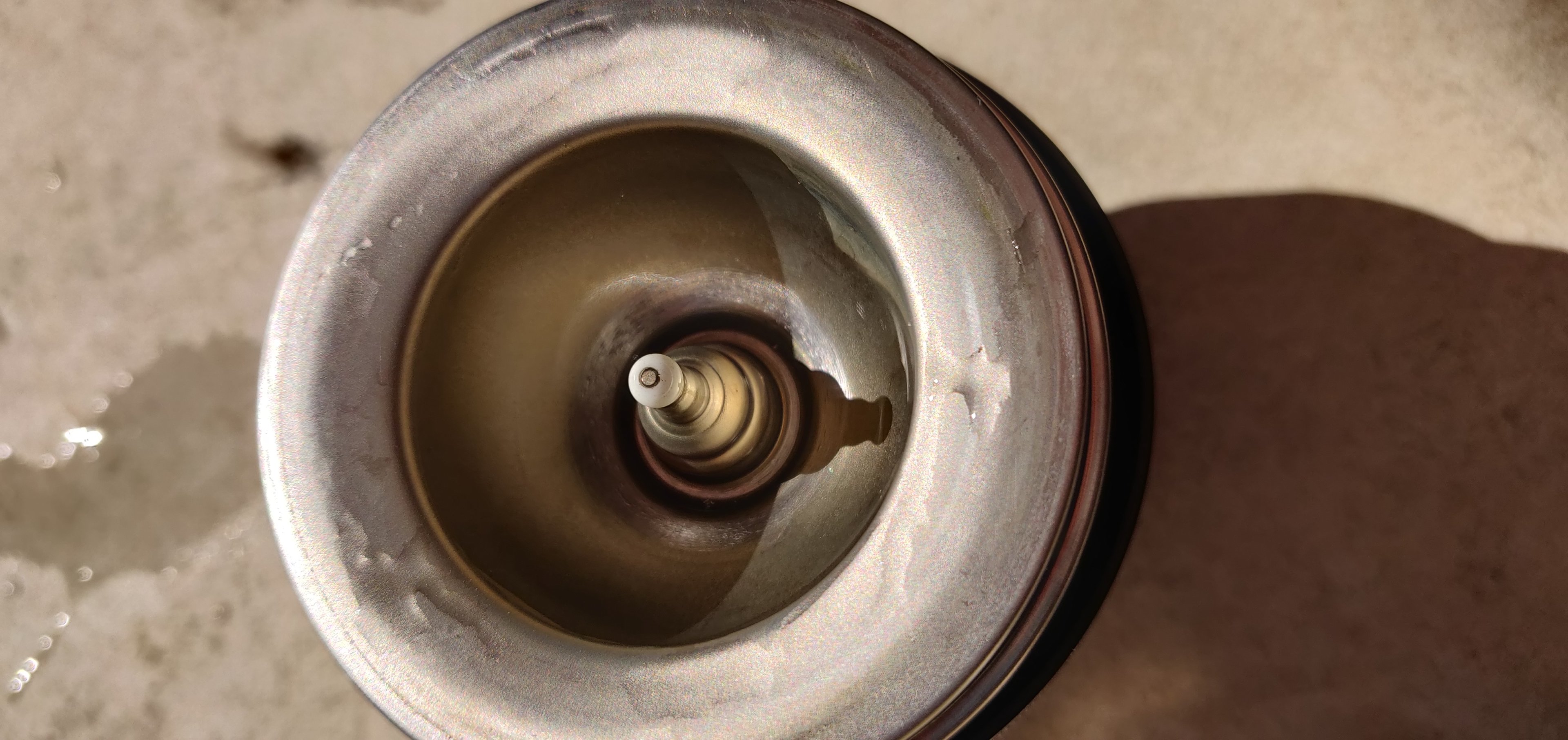

Es scheint als würde der innen liegende Rotor anschlagen den man raus nehmen kann ja . Ich sehe eine sichtbare Abnutzung am Metal am unteren Ende also aus Sicht der Pumpe am Boden
Besser bekommt man das mit dem Licht nicht aufs Foto man sieht aber die Abnutzung unten. Diese führt dazu daß sie nicht rund läuft

Das mit dem Metall kann man gut sehen, das ist sichtbar angegriffen und beschädigt. Die Pumpe ist hinüber.

Das Lager im Rotor wurde immer weiter abgetragen, der Rotor senkt sich immer weiter ab und schleift dann schlussendlich am Gehäuse. Folge sind Schleifspuren und eine laute Pumpe.
AC wird sich das Lager anschauen, falls das wie in meinem Link weiter oben aussieht, eine kostenlose Gewährleistung ablehnen und eine kostenpflichtige Reparatur anbieten.
