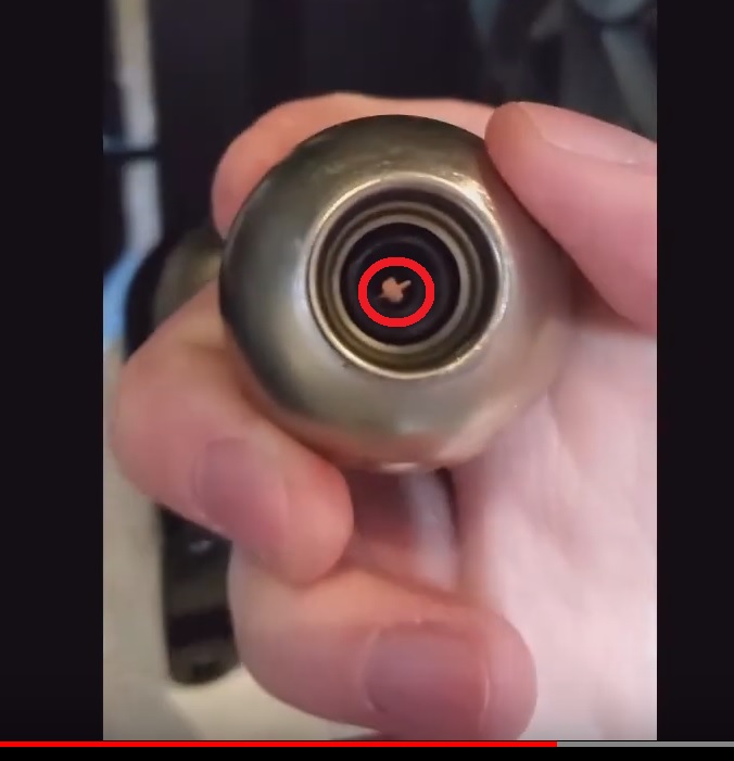

habe übrigens ein video gefunden :
genau so war das heute morgen als ich den pc dann aus gemacht habe
Sauber durch das Lager:
Der macht den Eindruck, dass er nicht weiß, wonach er schauen muss. Betrachtet die weiße Keramikkugel und Schleifspuren am Stator und fährt mit dem Daumen die Schleifspuren am Rotor ab.
