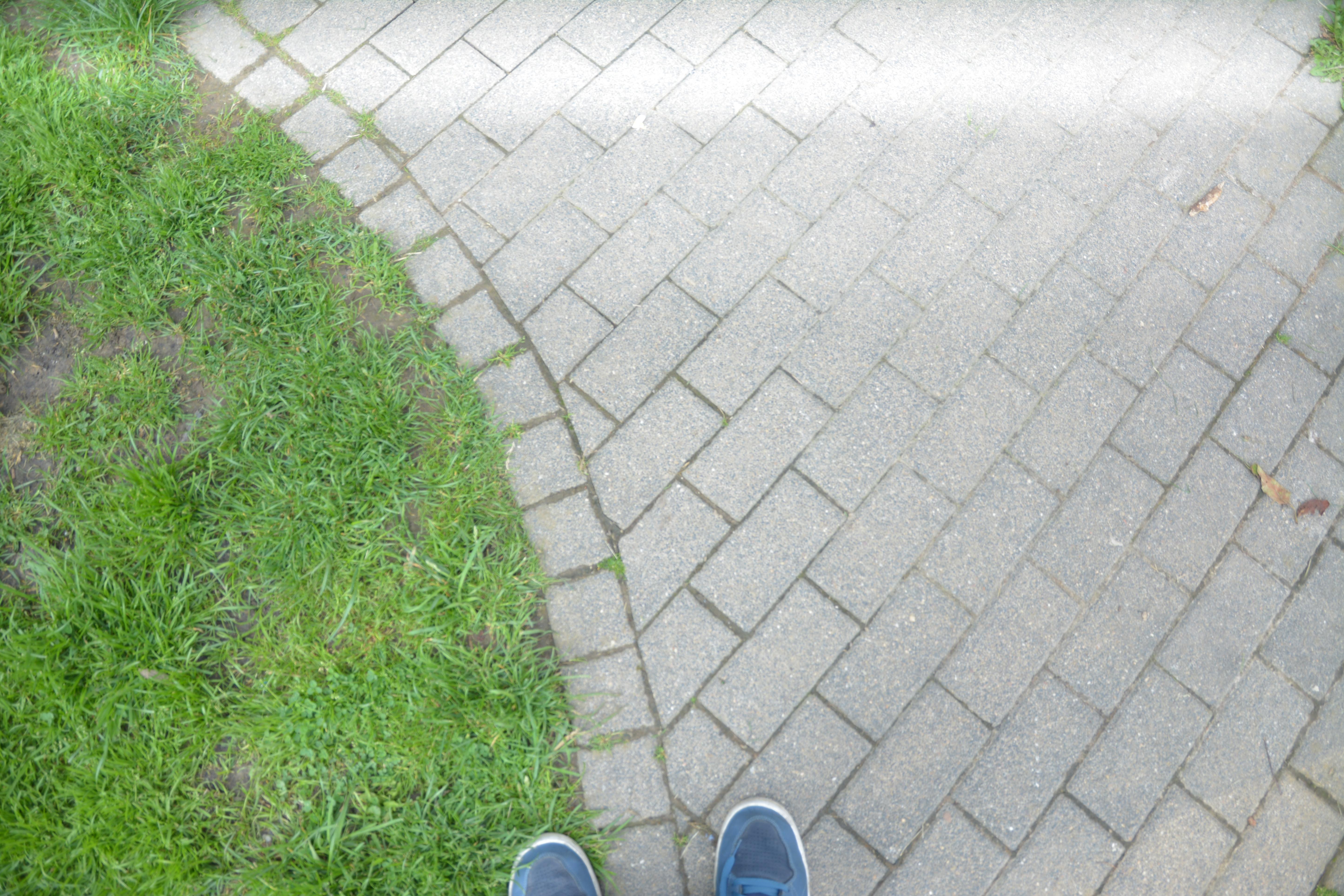

Update: Er konnte leider auch nichts machen. Komischerweise geht die Cam aktuell. Dafür habe ich aber einen starken Lichthof im Bild. Siehe Anhang
Jemand ne Ahnung was das nun wieder ist? :(

Das sieht mir nach einen defekten Schlitzverschluss aus. Wenn die Blendensteuerung und der Verschluss defekt sind, dann hat deine Kamera einen wirtschaftlichen Totalschaden erlitten. Am besten du verkaufst sie als defekt und sparst dir das Geld für die Reparatur für eine neue Kamera.
