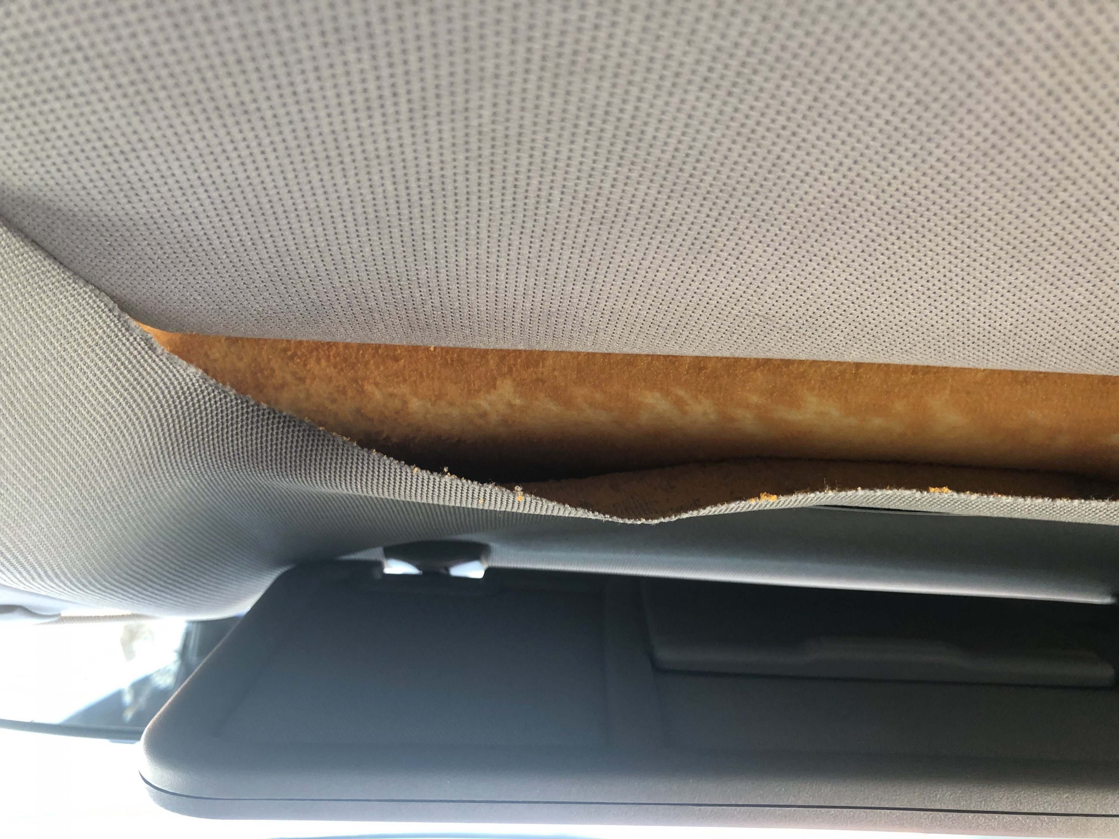

Dach Vibtiert beim Bass
Sieht dieser Dämmstoff so ähnlich aus?

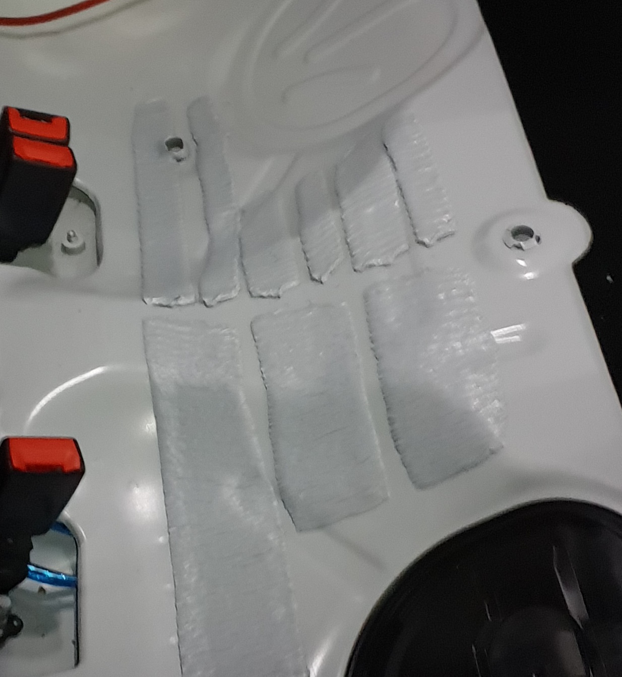

Falls ja dann kannst du das Butyl da auch drüberkleben, wenn du bröseligen Schaumstoff meinst dann nicht. Das Butyl braucht eine fest haftende Verbindung zum schwingenden Teil, in diesem Fall das Blech des Dachs.

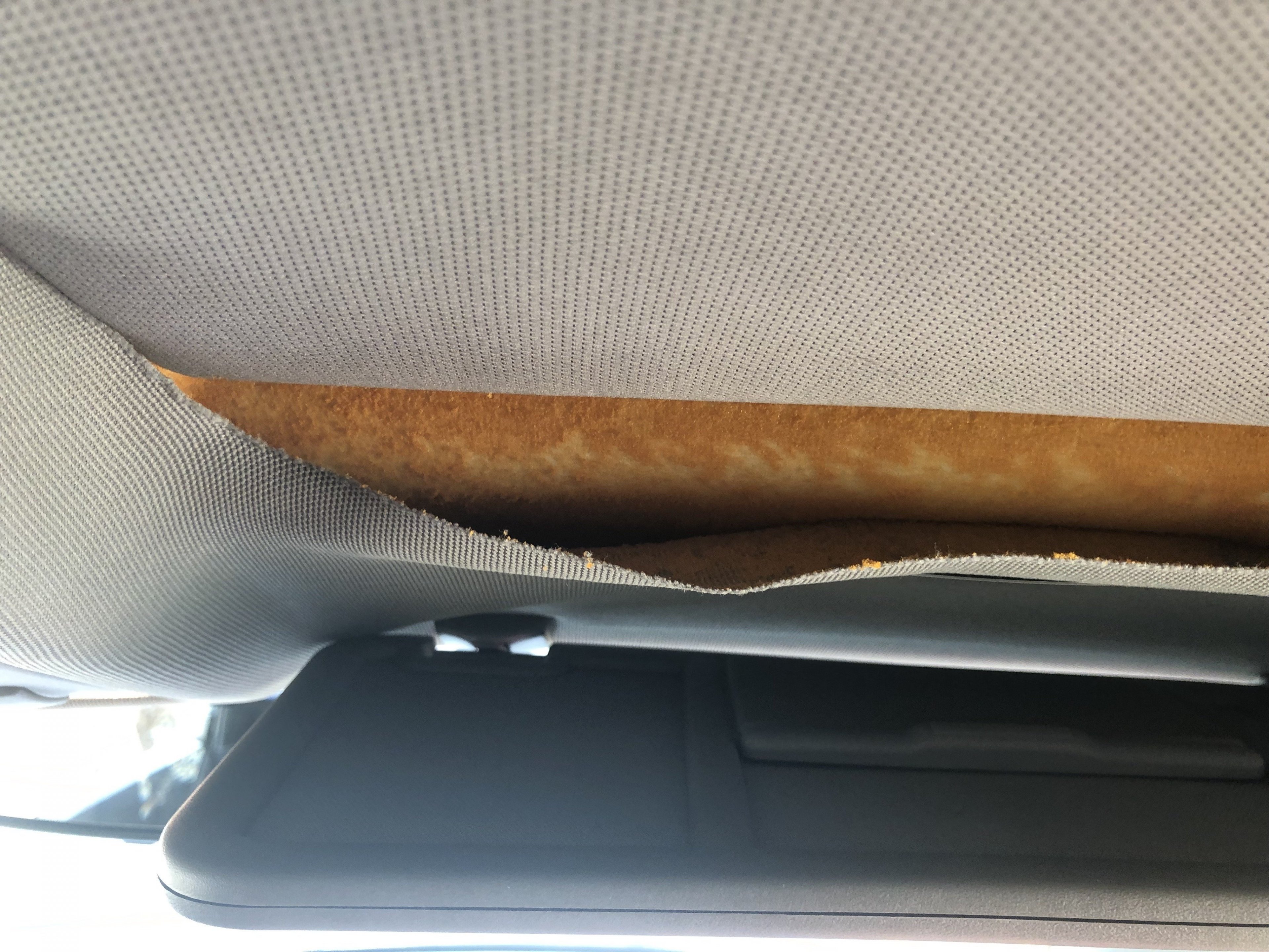

Hab das Bild im Internet gefunden, sieht genau so aus, also das gelbe Zeug.
Ist übrigens ein Audi A4B6, BJ 2003, falls die Info nützlich sein könnte.
Die Frage ist wie genau soll ich das vom Blech lösen ohne den Stoff zu beschädigen? Das ist immerhin schon 17 Jahre alt...
Okay, werde ich auf jedenfall mal demnächst Versuchen. Danke für deine Hilfe :)

Von Bitumenmatten aus dem Baumarkt kann ich nur abraten.
Ein Freund von mir hatte selbige in seinen Kofferraumdeckel geklebt. Im Sommer tropfte dann flüssiges Bitumen in den Kofferraum.
