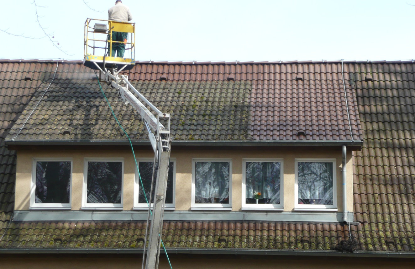

Ich habe in einem ähnlichen Fall mir eine mobile schwenkbare Steigeranlage gemietet und dann mit Hochdruckreiniger + Vorsprühen Reinigungsflüssigkeit die Dachbetonziegel von starkem Moosbefall gereinigt. Das Moos saß so fest, dass es mit einem Schaber oder Chemie nicht genügend abging.

Hätte ich nicht erreichen können, siehe Bild.
Das Moos saß bei mir an allen Ecken und Flächen und das wirklich sehr fest.
