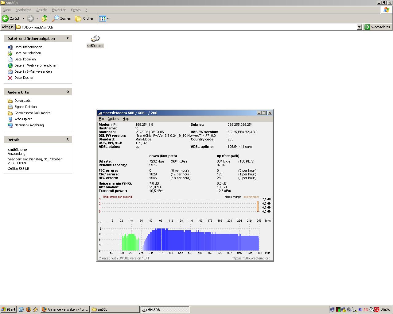

Hi CB'ler,
ich habe mir mal das Tool SM 5.0b runtergeladen um mir mal
meine Dämpfungswerte zu veranschaulichen, die Frage ist
nun die ob diese Werte in Ordnung sind. Da ich mir bald
DSL 16 Mbit holen möchte, würde ich schon gerne wissen
ob ich die volle Downloadrate damit physikalisch erreichen
kann.
Danke euch allen und einen schönen Abend noch!

AW: Dämpfungswerte meiner Leitung??
hmm also die dämpfung ist an sich garnicht mal schlecht, auch wenn 21 dB fürs 16000er auch schon hart an der grenze liegen.
was mir aber mehr sorgen macht ist der der schlechte signal rauschabstand von nur 7dB
nehm mal das DMT -> http://dmt.mhilfe.de/
und schau dabit siehst du auch on du bitfehler auf der leitung hast!
mach dann mal nen screenshot und poste ihn wieder.
edit:
huch ich seh gerade das die fehleranzeige schon bei deinem tool dabei ist.
fast 2000 fehler in 100h ... würde sagen da wirst du mit dsl 16000 nicht glücklich werden ... denn das wird nicht besser eher schlechter!
folgen: verbindungsabrisse, lags beim online zocken usw.
bei meinem jetzigen anschluss habe ich bei onlinegames auch keine lags und verbindungsabbrüche. ich habe bei einer seite ma ne liste mit dämpfungswerten geguckt und
meiner meinung nach müsste ich doch dsl 16 mbit voll ausnutzen können.
http://www.hansenet-user-forum.de/viewtopic.php?t=6615
dein jetztiger 6000er hat auch nix mit dem 16000 zu tun! hatte bei mir selber erst probleme mit dem 6000er durch schlechtes SNR und dämpfung. wenn ich auf 16000er umstellen würde würde bei mir nix mehr gehen!
die leitungsdämpfung ist ja auch dynamisch, d.h. bei 16000er sinds keine 20dB mehr!
hab selber bei 1000er 22dB und SNR 17dB
bei 6000 33dB und SNR 11 dB und da lieg ich schon relativ an der grenze!
das heißt für dich ... die wahrscheinlichkeit ist groß das du mit 16000er keine stabile verbindung mehr habe wirst, weil z.B. dein SNR auf 5 dB abrutscht und dann dein modem kein signal mehr aus dem rauschen erkennen kann :rolleyes:

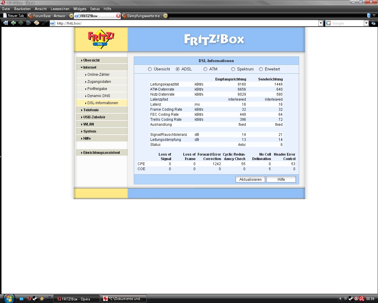

Hi,
ich habe auch vor auf DSL 16000 umzusteigen.
Jetzt lese ich diesen Thread, versteh aber irgendwie nur Bahnhof :rolleyes:.
Ich würde auch gerne diese Dämpfungswerte usw. wissen, aber ich glaube dieses Prog funzt dann bei mir net.
Hab DSL bei 1&1, immo 6000, und eine FRITZ!Box Fon WLAN 7170.

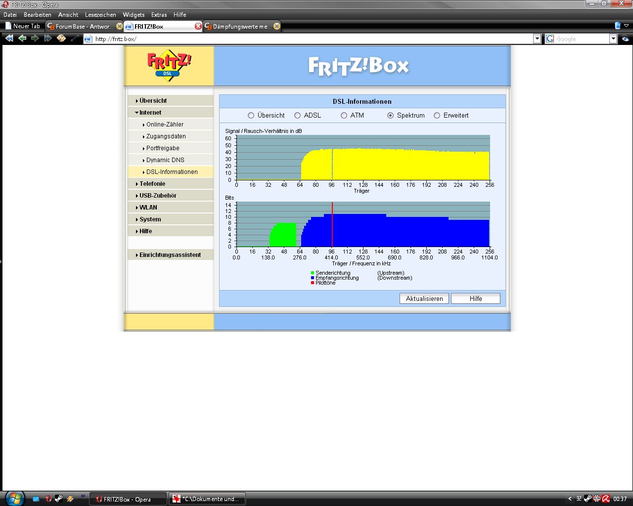

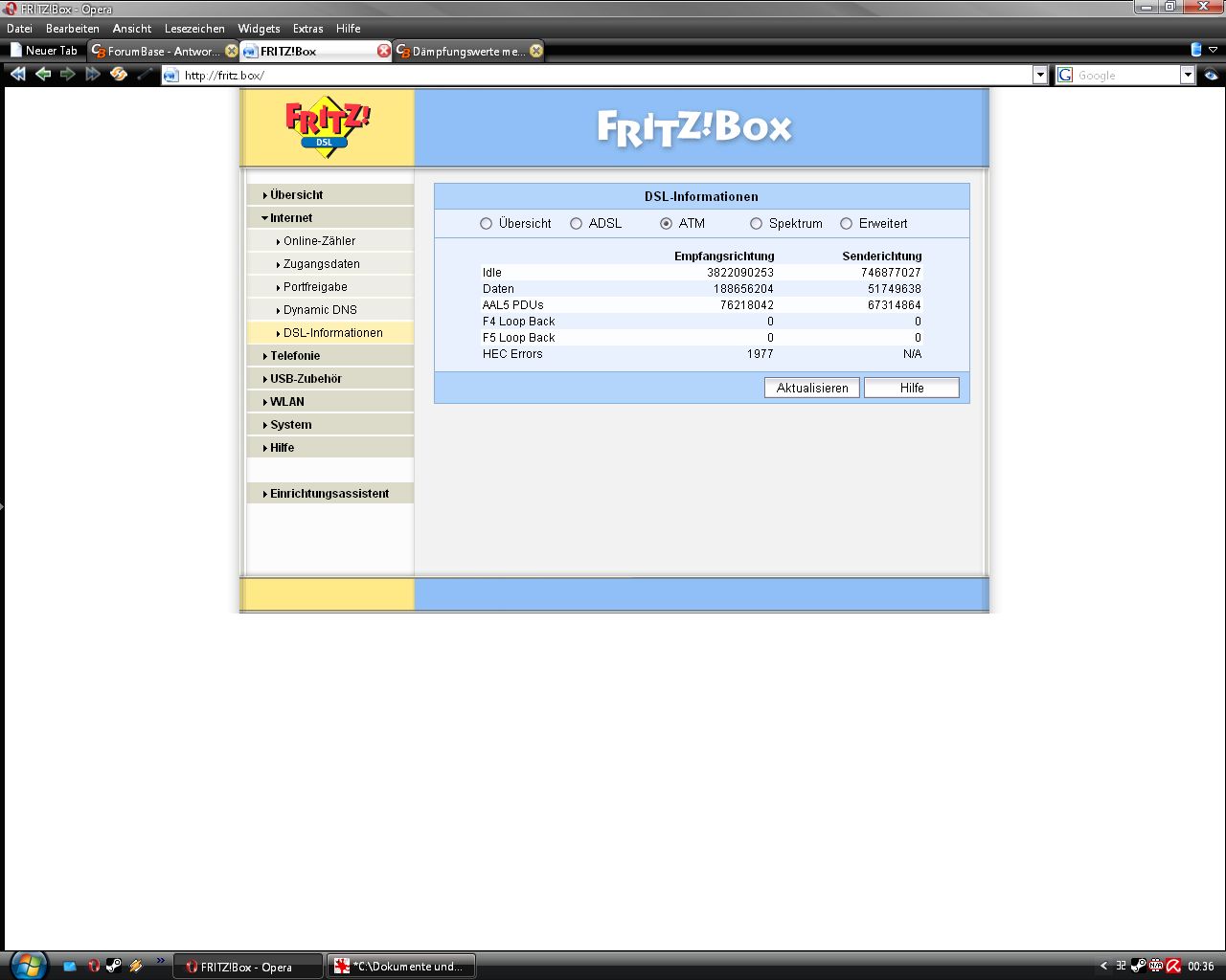

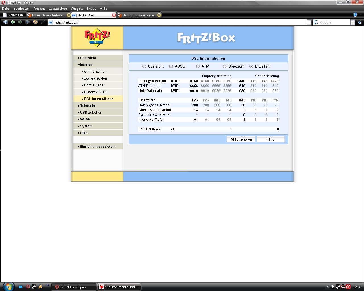

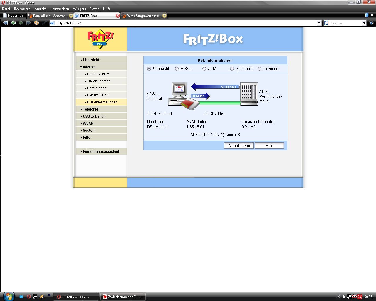

Ich habe einfach mal bei dieser Übersicht mal ein paar Screenshots gemacht.
Wäre toll wenn jemand was dazu sagen kann!
Greetz Logic :)

Naja, von der Leitungskapazität her, denke ich wirst du vielleicht ADSL 2+ bekommen, aber nur mit 8000KBits down.
Die Leitungswerte schauen net schlecht aus.
Aber, die Firmware is doch veraltet, die da drauf is, oder seh ich des falsch? (könnte auch ne Beta sein)
Da hätte ich gerne mal deine Quelle für. Wie soll sich die Leitungsdämpfung denn verändern? Es sind feste Werte, die die Leitungsdämpfung vorgeben, da kann sich nichts verändern.
Die Werte oben im Bild sind absolut in Ordnung, bei einer Laufzeit von über 100 Stunden einen SNR von 7 dB ist absolut ok. Die Fehler die bei dir verzeichnet werden sind nicht der Rede wert, das muss auch nicht unbedingt etwas mit der Leitung zu tun haben. Immerhin ist deine Leitung mit der Geschwindigkeit auch fast zu 100% ausgereizt, wohlgemerkt für normales DSL, das schafft ja sowieso nicht mehr als 8 MBit, und da bist du ganz knapp davor. Solange deine SNR nicht unter 6 DB fällt ist alles absolut im grünen Bereich. Teilweise läuft mein Modem mit einem SNR von nur 3,5 dB.
Allerdings muss man dazu sagen, dass die VmSt bei dir auch mit gehörig Dampf rausbläst, 19,5 dB sind auf jeden Fall nicht die Regel.
Mein Tip, einfach mal beantragen. Realistisch halte ich bei deiner Dämpfung wohl noch Werte um die 12 bis 14 MBit im Download. Jetzt kommt es nur noch auf deinen DSL Carrier an, ob der das mitmacht.
@Th3ri0n,
wenn du eine Dämpfung von 1 dB hast, dann müsstest du schon direkt auf dem Verteiler wohnen, du hast 19 dB. Der Abstand des Rauschsignal ist detso besser je grösser er ist, weil dann das eigentliche Signal besser vom Rauschen getrennt werden kann.
Also: Dämpfung -> je kleiner desto besser
SNR -> je grösser desto besser
Eine guter Anfang, um sich damit zu beschäftigen ist Wikipedia, dort ist das eigentlich alles sehr gut erklärt.
