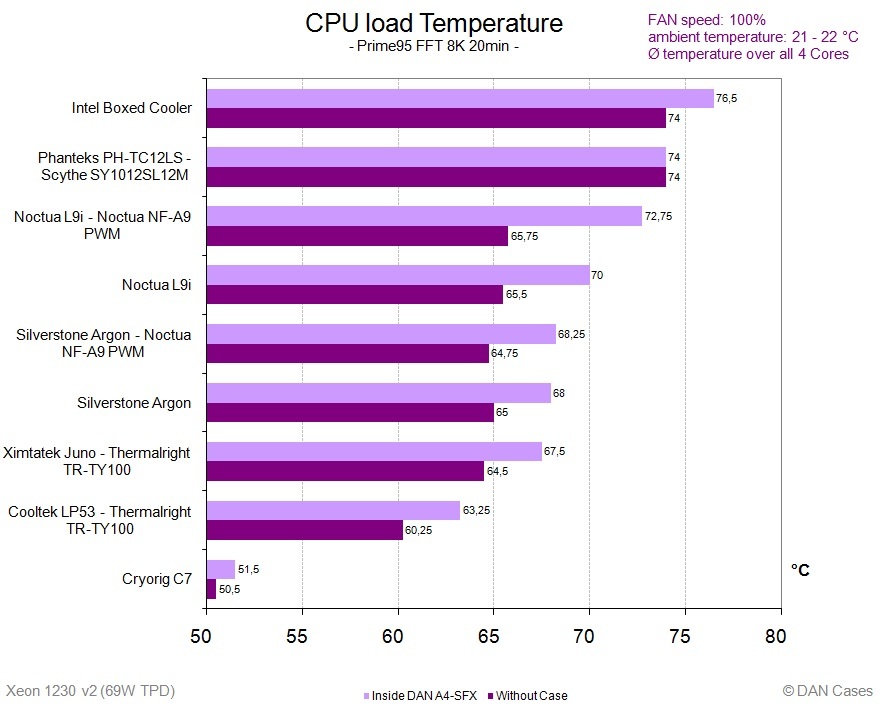

Dan hat den C7 bereits 2015 getestet. Allerdings hatte er zu diesem Zeitpunkt nur den Standard-Intel-Kühler zum Vergleich und hat über diesen seine ursprüngliche Testtabelle abgeglichen. Der Test ist also mit Vorbehalt zu genießen. Sollte er aber ansatzweise stimmen ist der C7 klar der beste Kühler. Und dabei wurde der NH-L9i bereits mit dem NF-A9 25mm Lüfter berücksichtigt.
Ich finde aber das Tests mit unterschiedlichen Lüftern die auf 100% alle unterschiedlich schnell drehen keinen sonderlich guten Vergleich darstellen.
Schade das es keinen Test zum https://geizhals.de/ekl-alpenfoehn-silvretta-84000000096-a949432.html?hloc=at&hloc=de gibt/ gab, laut den Massen muesste der auch passen und schneidet in den Test nicht viel schlechter ab als der C7

Glaube ich kaum, der Noctua-Kuehler ist 37 mm hoch (inkl. Luefter), waerend der Silvretta mit seinen 45mm doch noch ein bisschen mehr Kuehlflaeche bietet. Ausserdem ist der Silvretta nur 2-3 Grad schlechter als der C7 (http://www.tech-review.de/include.php?path=content/articles.php&contentid=16659&page=5) waerend der Noctua-Kuehler deutlich schlechter ist als der C7 (https://hardforum.com/threads/dan-a...-in-the-world.1799326/page-87#post-1041976866) von daher glaube ich das immernoch der beste Kuehler der C7 ist gefolgt vom Silvretta und danach der Noctua. Leider habe ich auf die schnelle keinen Test gefunden wo alle drei Kuehler miteinander verglichen werden.
Ich habe mich jetzt auch für den Newsletter registriert, bin gespannt wann es rauskommt.
Auch würde mich ein Vergleich des C7 mit dem NH-L9i/a mit 25 mm Lüfter im A4 interessieren. Scheint da ja doch recht unterschiedliche Ergebnisse zu geben.

Ja, was fehlt ist ein Test mit identisch lauten Lüftern. Dafür müssen alle Kühler auch den selben Lüfter benutzen, oder zumindest dieselbe Lautstärke haben, sofern dies nicht möglich ist. Erst danach kann man diese ensthaft miteinander vergleichen. In dem ein oder anderen Test werden zwar db-Angaben zu den Lüftern gemacht, jedoch kann die klangqualität je nach Lüfter sehr unterschiedlich sein.

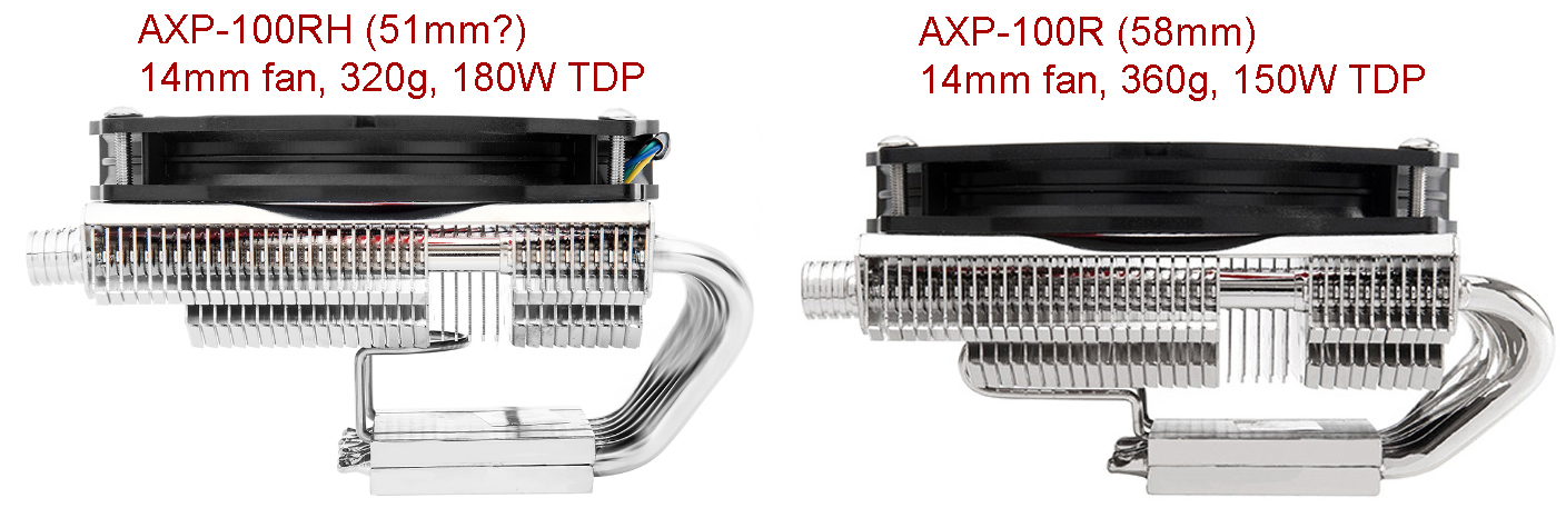

Scheinbar wird es bald einen neuen Kühler geben, der mit einer minimalen Änderung in das A4-SFX passt. Es ist der Thermalright AXP-100RH diese Version des AXP100 ist nur 51mm hoch. Damit wäre er 1mm zu hoch für das A4-SFX. (Ich weiß in den Spezifikationen auf meiner Produktseite steht 48mm, aber dieser Wert ist mit einem 2mm Puffer.) Verbaut man den Scythe Slip Stream Slim 2000rpm der nur 12mm dick ist passt der Kühler!
Link: http://www.thermalright.de/kuehler/66/axp-100-rh?c=5
EDIT: Es kann auch sein, dass dies ein Fehler auf der Seite ist, denn von den Bildern sieht es aus, als wenn er die gleiche Größe wie der AXP100H hat und dann passt er nicht.
D
Der Wanderhoden
Also irgendetwas kann da bei Thermalright nicht so ganz stimmen:
Dazu der Kommentar:
Klingt für mich eher nach AXP-100RH(igh) als alles andere.
Dazu der Kommentar:
With the AXP-100RH, we present a reworked version of the popular cooler series, to prevent collisions with the built-in voltage converter cooler on motherboards.

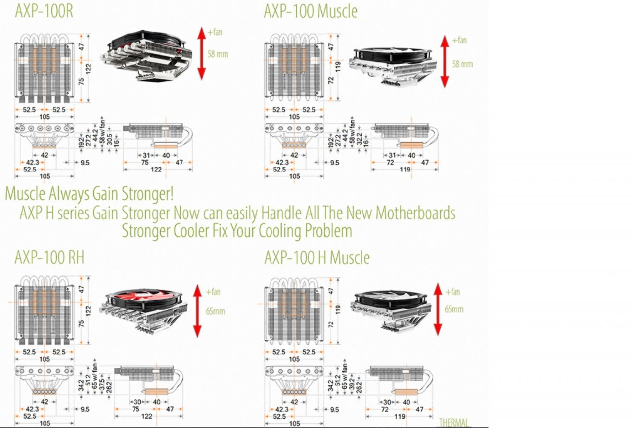

Der Wanderhoden schrieb:Also irgendetwas kann da bei Thermalright nicht so ganz stimmen:
Dazu der Kommentar:
Im Hardforum wurde schon dieses Bild, mit allen Maßen im Vergleich, gepostet:
Demnach ist der AXP-100RH 51,2mm hoch (ohne Lüfter) > gleiche Größe wie der AXP-100H
