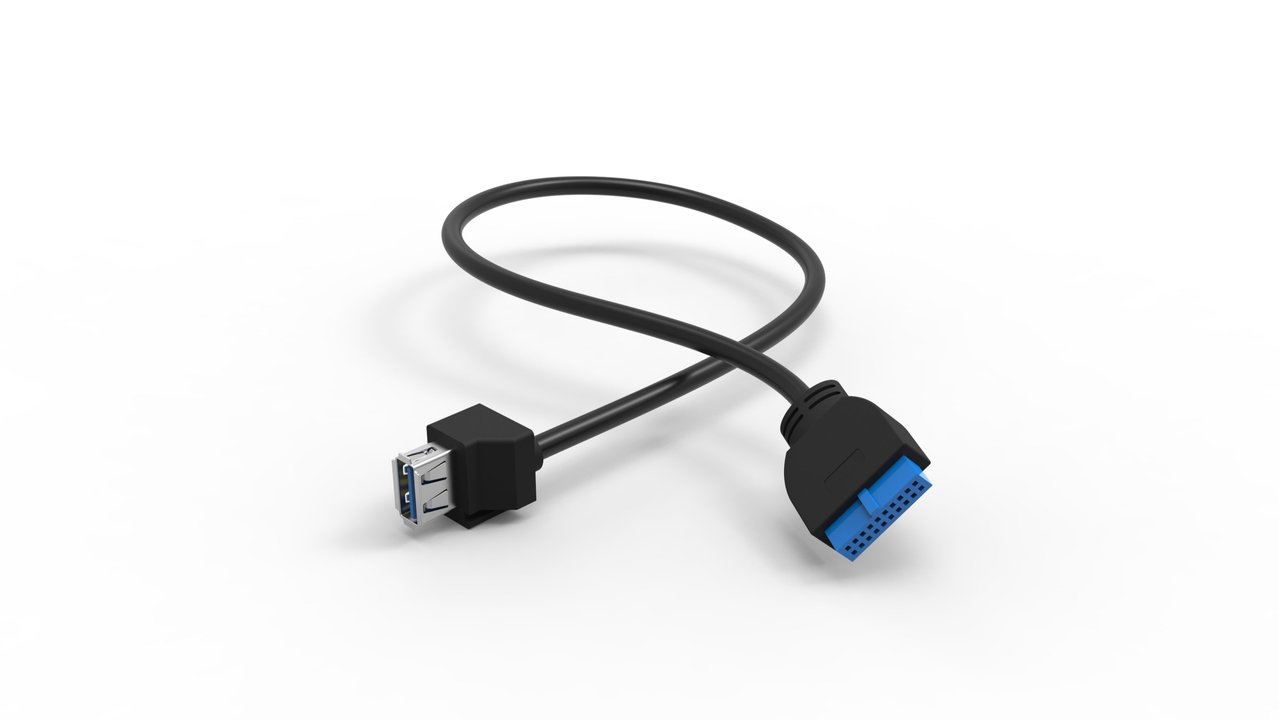

Kannst du uns eine ungefähre Information geben, ob das abgewinkelte USB 3 Kabel für die Dan A4 v2 Käufer demnächst auf sfflab.com nachzubestellen sind? Falls ja, ein ungefähres Datum verfügbar?
Sonst würde ich auch gerne ein käuflich von dir direkt erwerben (das shipping dauert ja sonst immer etwas, wenn dann verfügbar^^).
@bigdaniel Diese Frage wurde schon mehrmals gestellt. Auch auf eine Mail an dich bekam ich keine Reaktion. Falls es nicht kommt/geht dann sag das doch bitte einfach. Mit einer sachlichen Frage mehrfach ignoriert zu werden fühlt sich nicht gut an.
Leider ist die Kontaktbereitschaft von @bigdaniel nicht wirklich hoch. Auch ich bettel jetzt schon seid 2 Monaten nach einem Austausch Front-USB Kabel hinterher, da dieser bei der V3 viel zu weit hinten sitzt. Die letzten 2 Mails wurden bisher vollständig ignoriert.
Zum Glück ist das Gehäuse bis auf diese Kleinigkeit in Ordnung.
@bitrage: Ja das Kabel wird es auf SFFLab geben. Ein genaues Datum habe ich aktuell noch nicht.
@Blubbblah: Ich hatte dir geschrieben, dass ich noch auf die Kabel von LianLi warte, diese sind nun diese Woche angekommen. Allerdings werden diese dein Problem nicht lösen. Erst die nächste Batch von A4-SFXv3 die gerade gebaut werden haben die Anpassung am Kabel. Die Ersatzkabel werde ich wohl im Oktober haben.
