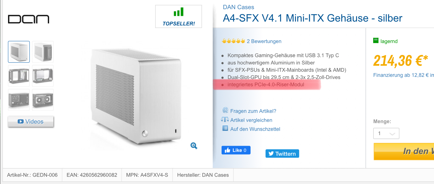

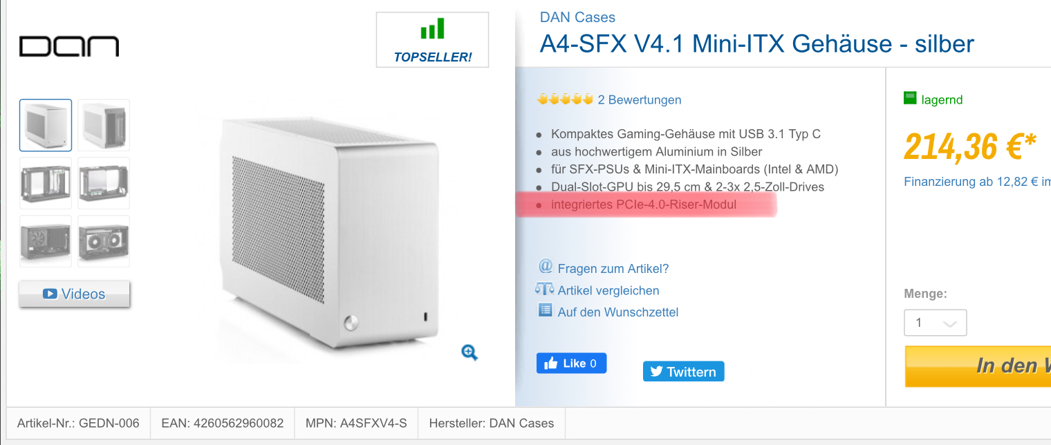

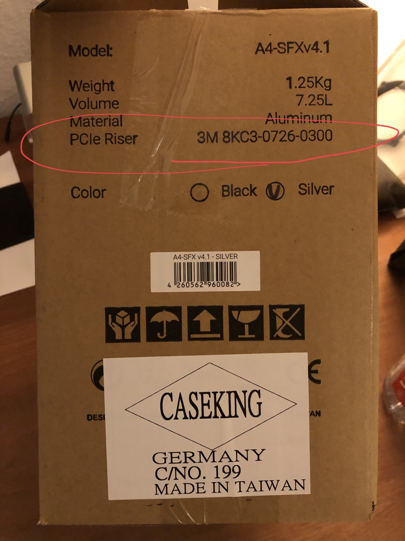

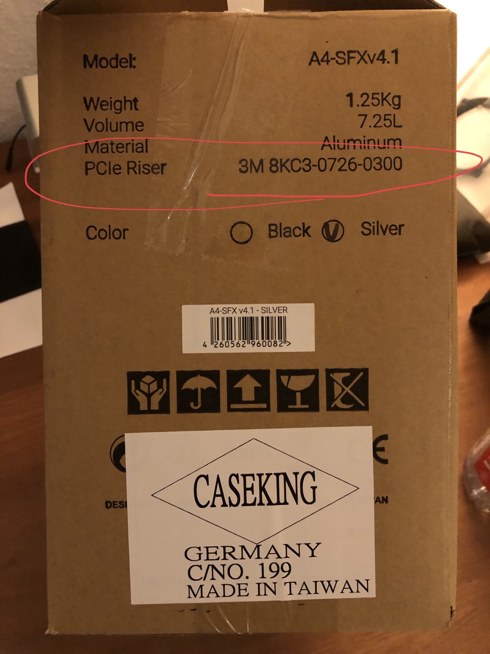

Jetzt aber zum negativen Part, ich habe bei Caseking die Variante 4.1 gekauft, die ausdrĂŒcklich mit PCIe 4.0 beschriebe war. Nun gucke ich ins case und sehe dieses „Oldschool“ Riser Kabel statt des schwarzen und nach einer Suche bei Google steht auf der 3M Seite dass das Kabel nur PCIe 2.0 und 3.0 unterstĂŒtzt đŸ™‡đŸœâ€â™‚ïž
Hat Caseking mir einfach eine alte Variante geschickt, oder gibt es das 4.1 nicht mehr mit PCIe 4.0 Kabel?
Habe extra die Variante gewÀhlt weil ich ein PCIe 4.0 Mainboard einsetzen möchte und die neue Grafikkartengeneration mit 4.0
Du hast die Version 4.1 bestellt, da ist das PCIe 4.0 Riser dabei.
Wahrscheinlich haben die nicht alle Daten auf dem Karton angepasst.

Alles ist korrekt du hast das PCIe gen4 Kabel was dem A4-SFX v4.1 beiliegt . Das schwarze kabel gab es nur beim A4-SFXv3 und v4.0 und dieses ist NICHT PCIe gen4 fÀhig. 3M hat seine Produktseite seit Jahren nicht aktualisiert das Kabel ist 100% gen4 tauglich. Wenn du dir die Bilder auf der Caseking Seite anschaust siehst du auch exakt dieses Kabel auf den Bildern.
Auch auf dem Karton steht die korrekte Bezeichnung. Nur das 3M Kabel ist gen4 fÀhig.

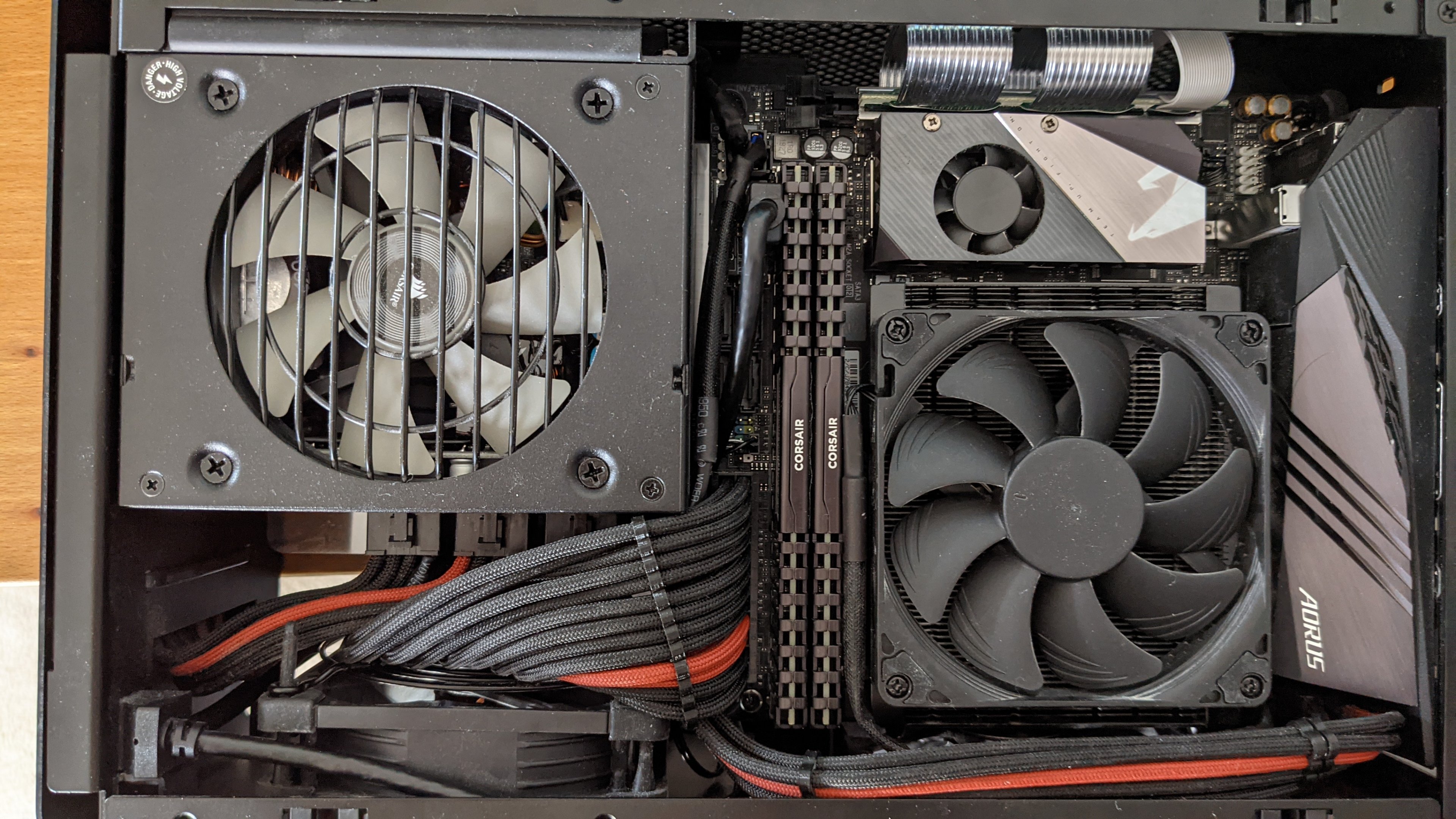

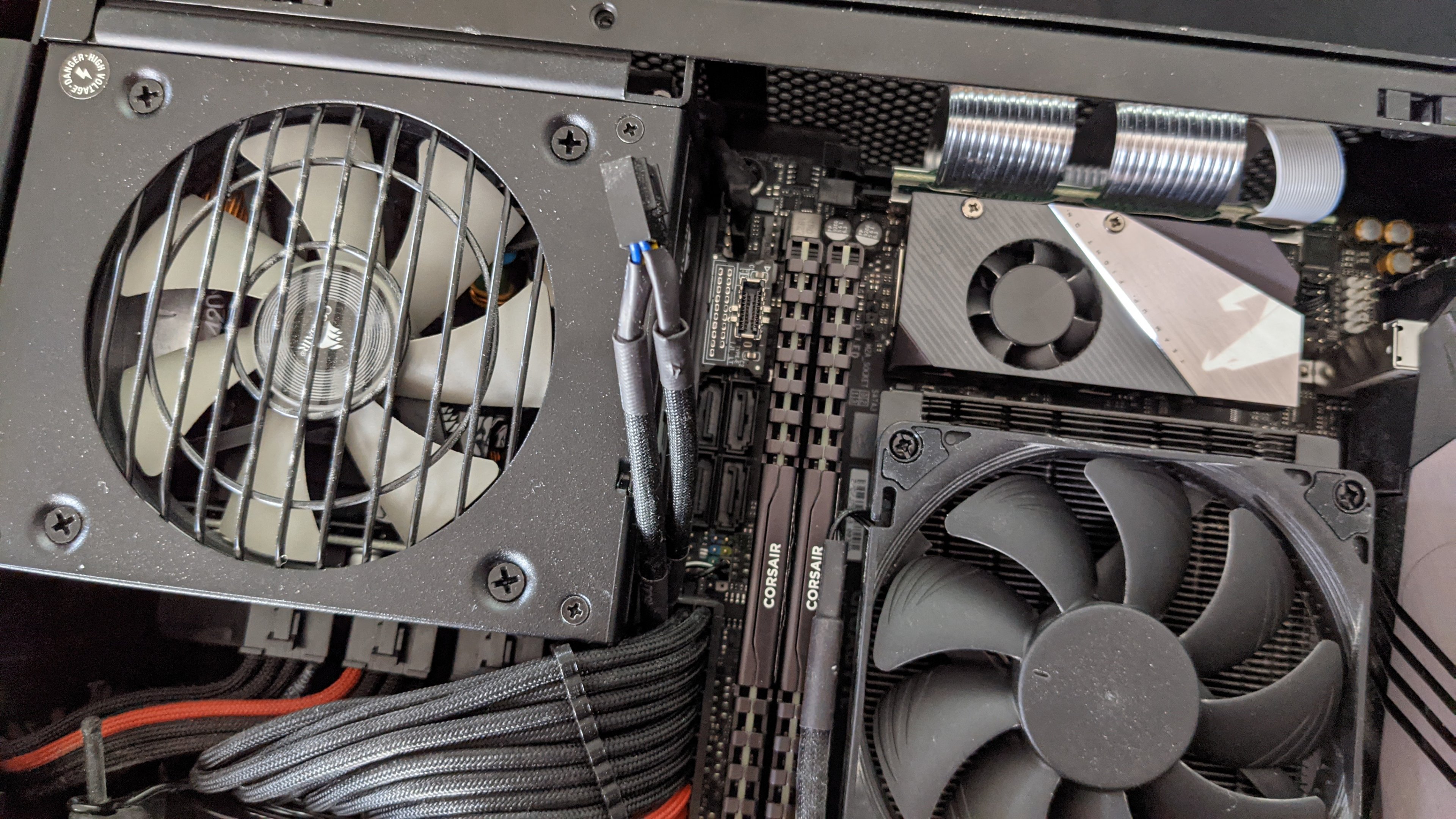

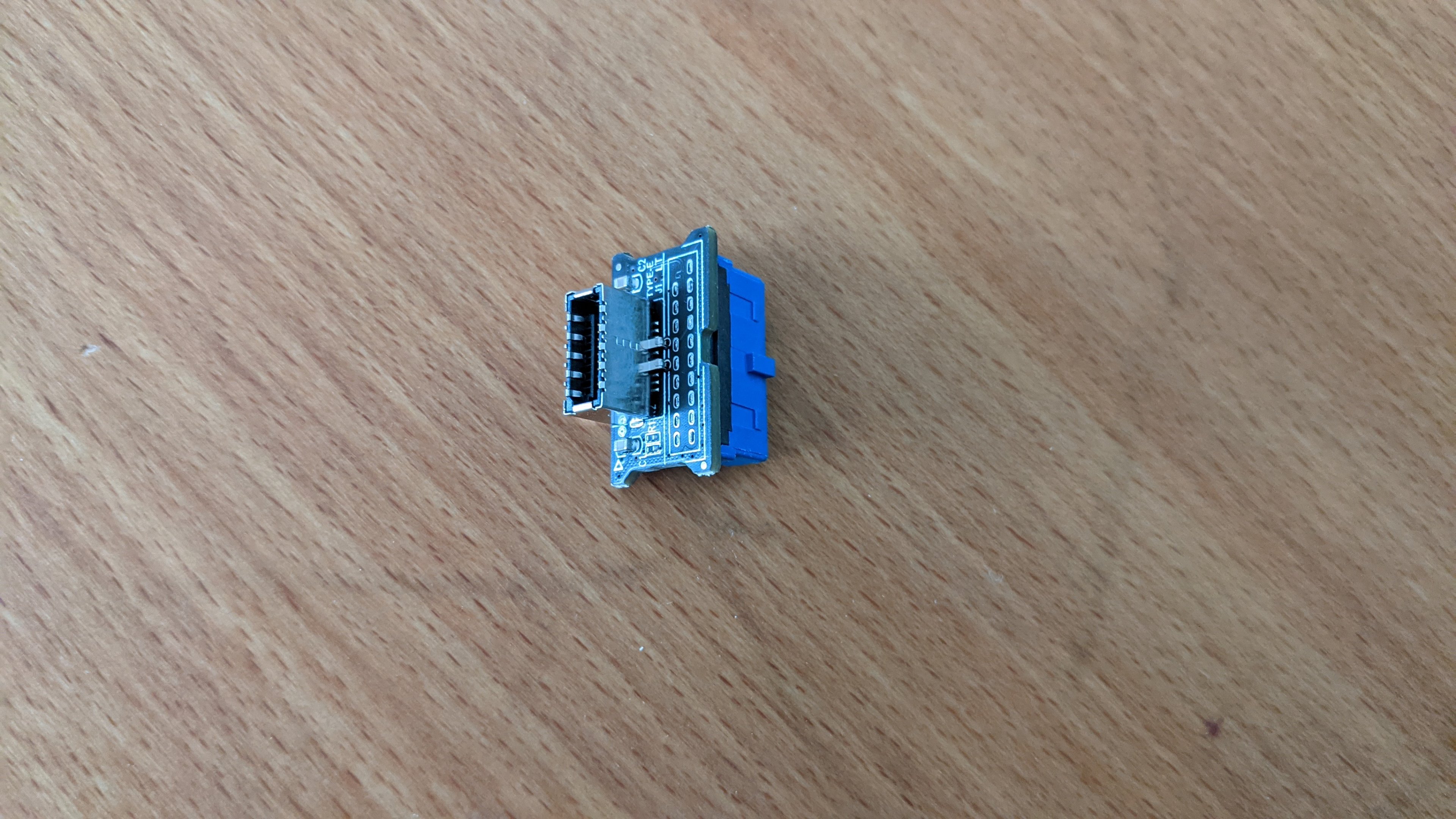

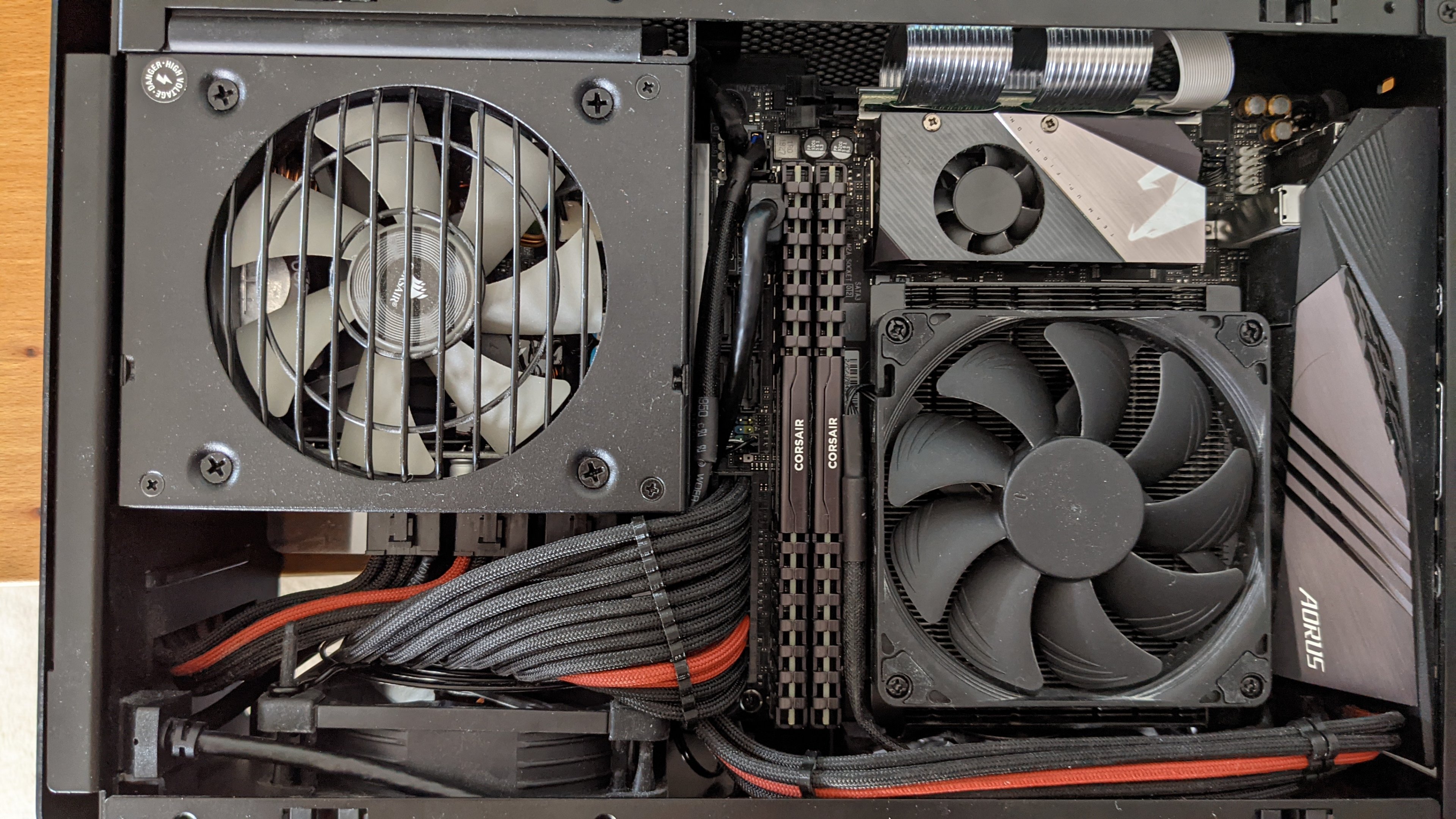

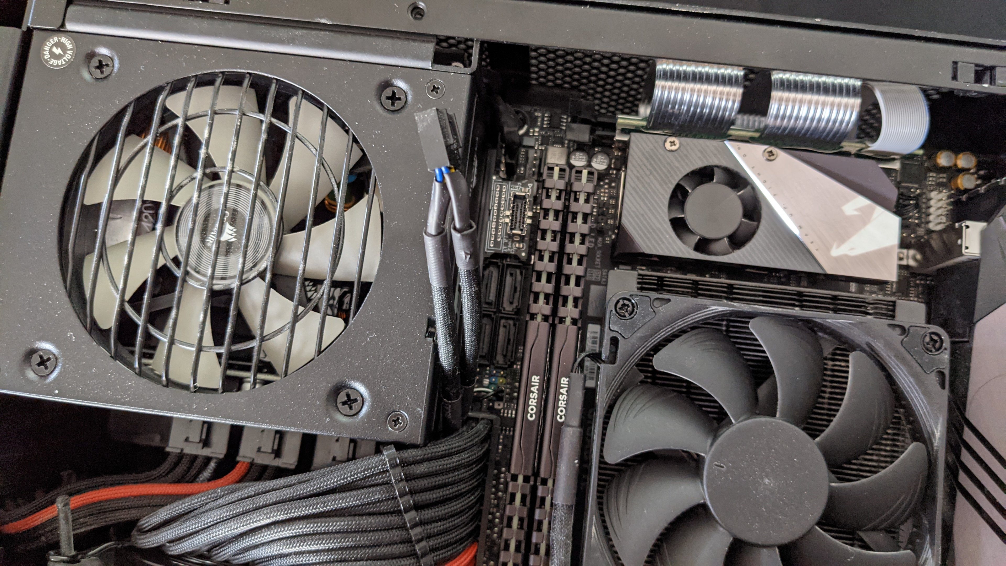

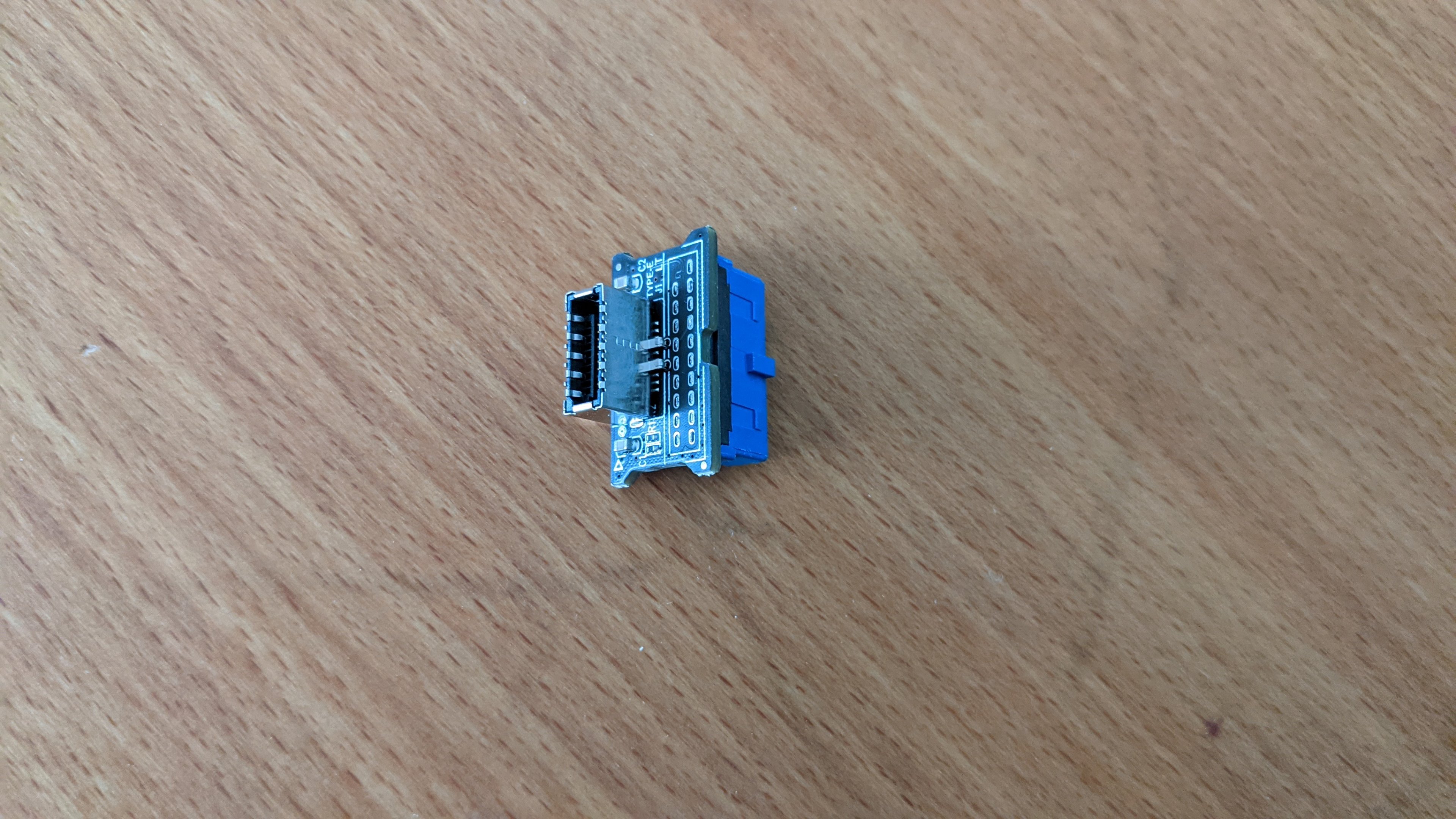

Servus zusammen,
ich hab durch Zufall endlich einen Adapter fĂŒr fĂŒr USB 3.0 auf USB 3.1 Key A gefunden der nach oben zeigt.
somit kann man endlich die VerlÀngerung weglassen.
Hier ein Bsp. in meinem A4.
Hier wÀre der Link dazu: (der Adapter wurde leider ausgetauscht)
MZHOU Adapter

Eine sehr schöne Verkabelung hast du da gemacht. Jetzt fehlt nur noch der Fan Duct.
Vielen Dank @pietcux. Da hab ich leider noch keine Seite gefunden in D, die mir des zu einem vernĂŒnftigen Preis macht. Bzw. bin ich mir bei der materialwahl noch nicht sicher :lol:.
