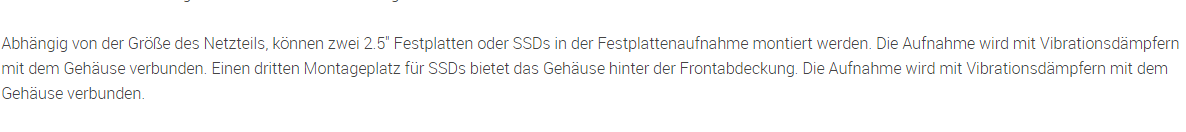

Ich glaube das zweite "Die Aufnahme wird mit Vibrationsdämpfern mit dem Gehäuse verbunden." gehört da nicht hin oder? Zumindest steht es auf englisch nicht mehr da.
Ist mir nur gerade so aufgefallen und ich dachte mir ich spreche es mal an :D
