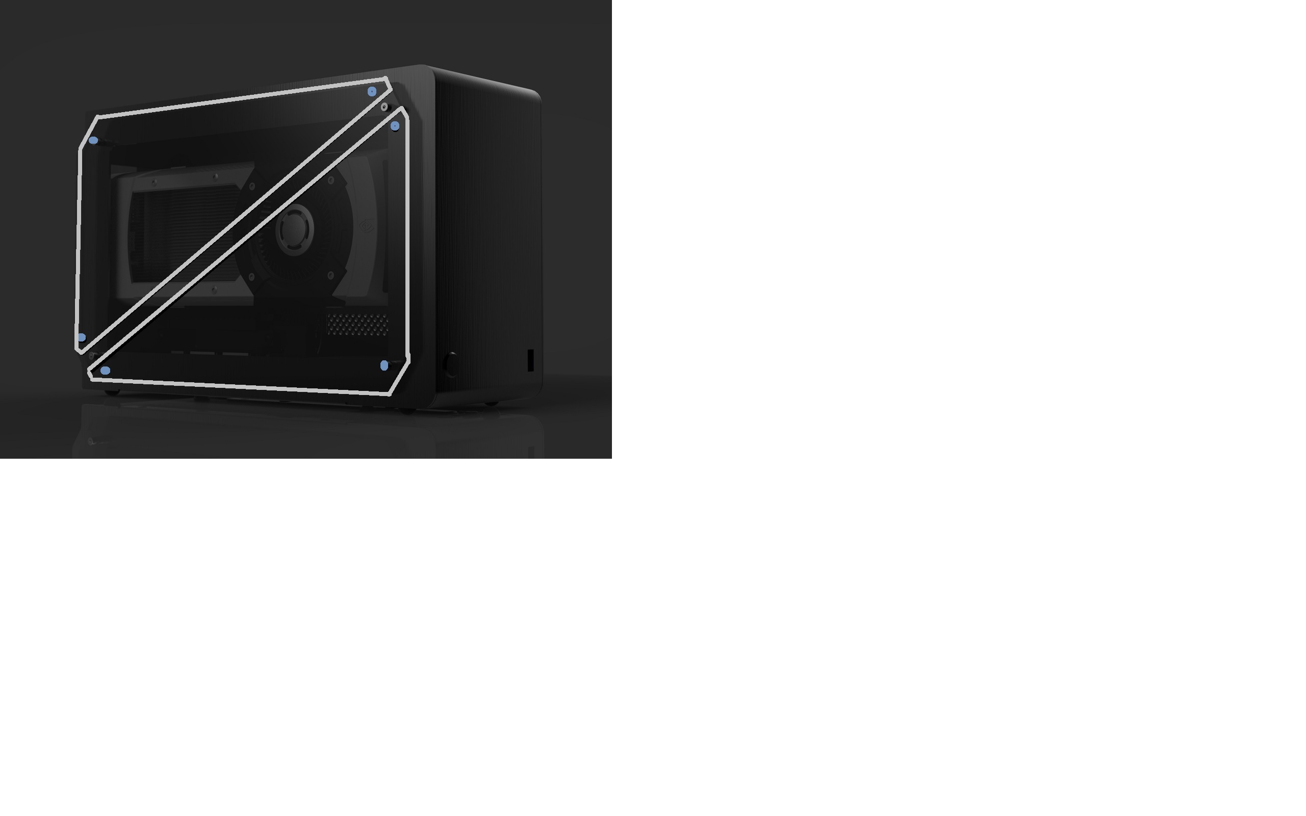

Was haltet ihr von dieser Version. Es handelt sich dabei um Tempered Glas, dass mit 5mm Abstandshaltern am Sidepanel angebracht wird. Die Temperaturen werden eventuell etwas höher ausfallen als bei der Standard Version, aber dafür kann man das Window Kit mit dieser Methode für beide Seiten des Gehäuses anfertigen.

bigdaniel schrieb:entfernt
Ich finde es optisch sehr gelungen.Mit dem Glas sieht das schon viel Edler aus und passt auch zum Rest des Gehäuses. Sehr schön!
Kannst du bitte später wenn es konkreter wird auch eins in silber zeigen ?
Was die Temperaturen betrifft wirst du Recht haben.
Was haltetst du von 2 Glasscheiben mit einem Spalt Abstand damit die Luft besser einströmen kann?
Hier mal ein Vorschlag:
BillyTastic
- Feb. 2013
- 2.060
bigdaniel schrieb:Was haltet ihr von dieser Version.
Ich finde eine durchgehende Scheibe besser. Wirkt einfach cleaner, was das Gehäuse ja auch tut.
Könnte passieren.

Da finde ich die Streifen schöner und praktischer. Vor allem wenn man bedenkt, dass vorher um jeden Millimeter gekämpft wurde und mit der Glasscheibe kommen plötzlich wieder 5 mm dazu.
