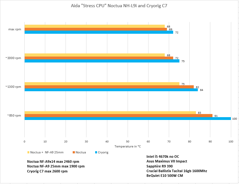

Also ich habe den C7 und den Noctua getestet
Testbericht kann ich dann auch hier gerne posten
Der Noctua ist leiser und kühlt besser unter den selben Testbedingungen!
Daniel hat den C7 nicht wirklich getestet... es wurde eine andere CPU verwendet, wer weiß wie die Raumtemperatur war etc. Man kann einfach nicht eine CPU umrechnen, nur weil eine Herstellerangabe eine bestimmte TDP spezifiziert. Jede CPU ist anders und entwicklet mehr oder weniger Verlustleistung.
Den C7 habe ich mir persöhnlich gekauft und hätte eig erwartet, dass der die CPU Kühler hält.
Die Zimmetemperatur habe ich gemessen und sie bei beiden Kühlern gleich. Gehäuselüfter waren ausgeschaltet, selbe WLP etc.
Mit meinen Test hatte ich die Testbedingungen selber in der Hand und konnte sicher gehen das sie die selben sind. Sobald die Zimmertemperatur um ein paar Grad variiert, sieht es nämlich auch wieder anders aus. Da es im Internet keinen Test gab, der beide Kühler zeitnah mit einander verglichen hat, habe ich das ganze halt selber gemacht
Habe auch ein paar Soundaufnahmen gemacht.
https://soundcloud.com/marco-kls/sets/noctua-nh-l9i-and-cryorig-c7
Der genaue Testbericht folgt demnächst

Wenn du dir meine soundfiles anhört, wirst du feststellen das der Noctua leiser.
Wieso die kühler im Dan case anders perfomanen sollen versteh ich nicht. Eventuell war hier der Vorteil, dass er höher ist und somit näher an der Seitenwand. Steht leider auch nicht dabei ob sie die mitgelieferten WLP verwendet haben bzw. wie die Umgebungstemperatur war.
Jemand hat hier ja geschrieben, dass er sich den C7 bestellt hat. Dann kann er ihn ja auch mal direkt gegen den cryorig testen.
Vielleicht ist mein C7 auch einfach ein schlechtes Exemplar.
Mir ist der C7 jedenfalls zu laut (im Zusammenhang mit meinem 4670k) und die 15€ Aufpreis für einen andern Lüfter sind mir dann auch Wert.
Selbst wenn der Noctua ein paar Grad schlechter kühlen würde, dann würde ich ihn immernoch vorziehen da man die Lüfter tauschen kann.
Wenn das Dan Case dann ankommt, werde ich den Test wiederholen

Bei meinem Test damals wurde bei allen Kühlern die gleiche Wärmeleitpaste verwendet (Thermalright Chill Factor III). Außerdem betrug die Raumtemperatur bei allen Tests 21-22°C. Wie ich auch deutlich gemacht habe, wurde beim C7 eine andere CPU verwendet, weil ich mein altes Xeon-Ivy Setup bereits gegen den 2011-3 Sockel getauscht hatte. Für den C7 Test hatte ich die Ivy i5 Komponenten von einem Kumpel geliehen. Um die Werte angleichen zu können, habe ich die Ergebnisse vom Boxed Kühler bei 100% Drehzahl als Referenzwert genommen. Diesen Wert hatte ich noch vom alten Test und habe den gleichen Boxed Kühler auch auf dem i5 mit 100% Drehzahl getestet. Die Temperaturdifferenz beider Ergebnisse habe ich als Abweichung vom i5 zum Xeon genommen und die C7 Ergebnisse demnach angepasst. Außerdem habe ich jeden Test im Alten als auch im Neuen Test im offenen Aufbau getestet, sprich ohne Einfluss des A4 auf die Temperaturen.
In den meisten Reviews kommt der C7 nahe an den L9x65, der deutlich besser ist als der L9i. Er hat mehr Kühlfläche als der Noctua und mehr Heatpipes. Die Verarbeitungsqualität ist bei beiden sehr hoch. Insgesamt glaube ich schon, dass der C7 besser ist.
Doch warum unterscheiden sich unsere Ergebnisse so stark? Ich denke schon, dass die beiden großen Hersteller Cryorig und Noctua die angegebenen TDP Werte richtig angeben. Der L9i ist mit 65W spezifiziert und der C7 mit 100W. Ich kann mir vorstellen, dass vielleicht dein C7 Testmuster Verarbeitungsfehler hat oder mein L9i ein Montagsmodel war. Vielleicht hängt es mit deiner CPU Zusammen oder dem Board.
Vielleicht mache ich nächstes Jahr mal einen neuen Test auf der Basis von Intel Kaby Lake mit dem L9i, C7, LP53, Nexus LOW-7000 R2, EKL Silvretta und dem Boxed Kühler.

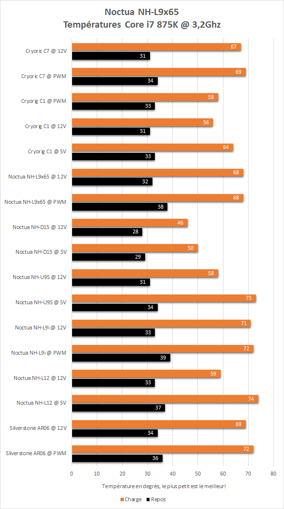

20°C Kühler ist allerdings einfach nicht realisitsch mit dem C7. Da kann einfach etwas nicht gestimmt haben. Dafür liegen die Temps der verschiedenen Kühler zu nah beieinander.
Mal ein anderer Test. Da liegen die beiden C7 und Noctua auch wieder sehr nah beieinander.
Vermutlich kommt es wirklich darauf an, was für ein Modell man erwischt und welche CPU man benutzt. Vielleicht hat auch der Anpressdruck einen Einfluss auf das Ergebnis. Ist der Wärmeübergang zwischen IHS und der DIE generell bei einer CPU schlecht, kann es natürlich sein, dass der Kühler mit dem höheren Anpressdruck leicht besser abschneidet
Auch sehr komisch zum NH-L9x64 vs NH-l9i. Manchmal sind die 10Grad unterschied in Tests und manchmal nur ein paar Grad.
