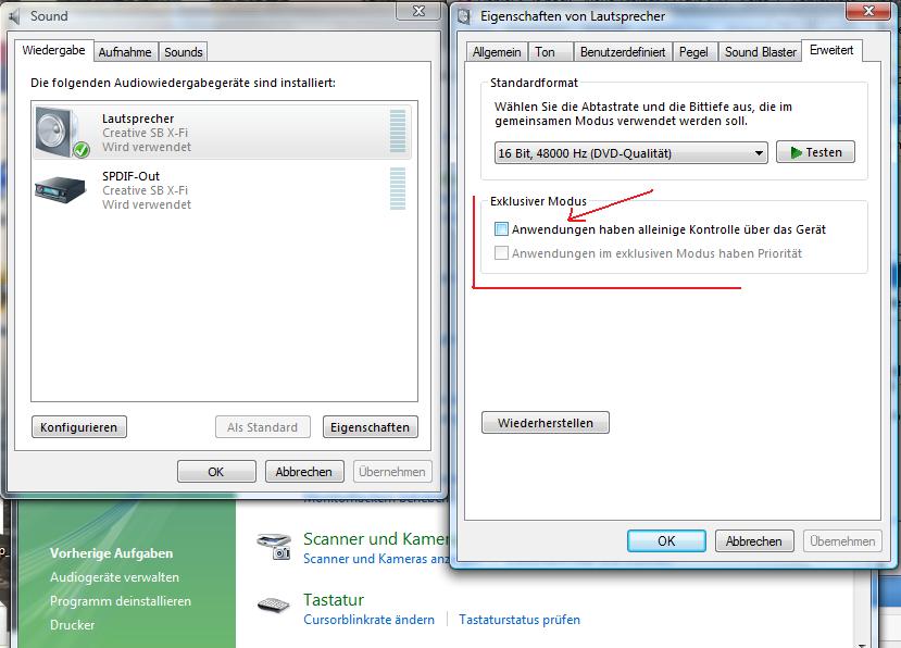

Womöglich benutzt irgendeine andere Anwendung die Karte und läuft diese noch im Exclusiv Modus (d.h. diese wird dann nur für das entsprechende Programm geblockt..) ?
Schalte mal den Exclusivmodus bei den Lautsprechern aus , siehe screen:
exclusivermodus-jpg.95931
