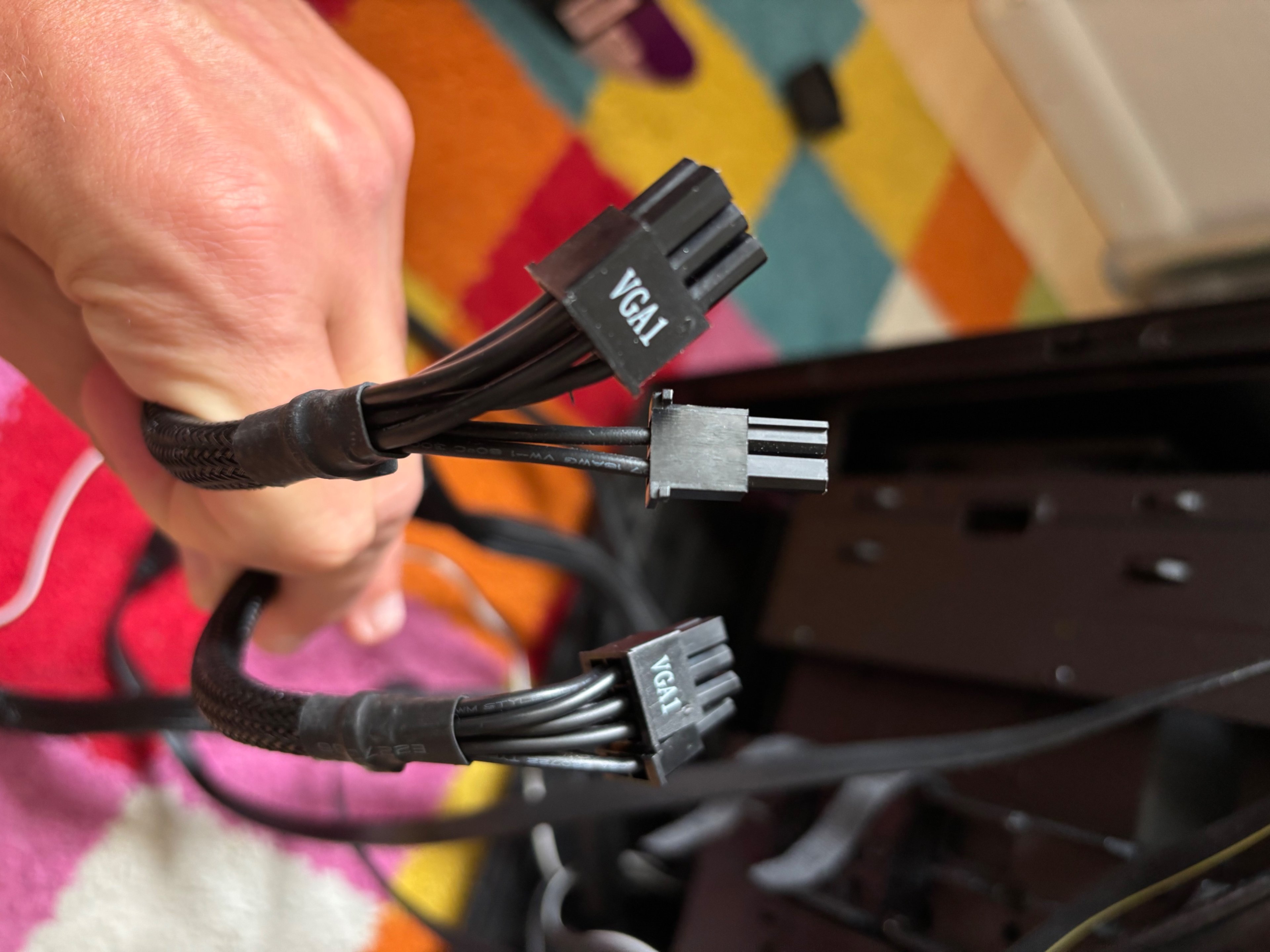

Hallo und danke eine letzte Frage noch.. muss man die jetzt in den pcie 2 Port einbauen oder egal? Weil auf dem Kabel steht jeweils vga1 drauf… aber irgendwo habe ich gelesen das wenn man ein Kabel nutzt es wegen multirail dort in den andern Port reinstecken soll

Die genaue Verteilung der 12V-Schienen steht im Handbuch zu Deinem Modell, das man dort herunterladen kann: https://www.bequiet.com/de/download/products
Auf S. 41 sieht es so aus:
Soll heißen: wenn Du ein Doppelkabel nutzt, ist es de facto egal, an welchem Anschluss des Netzteils Du es ansteckst.
