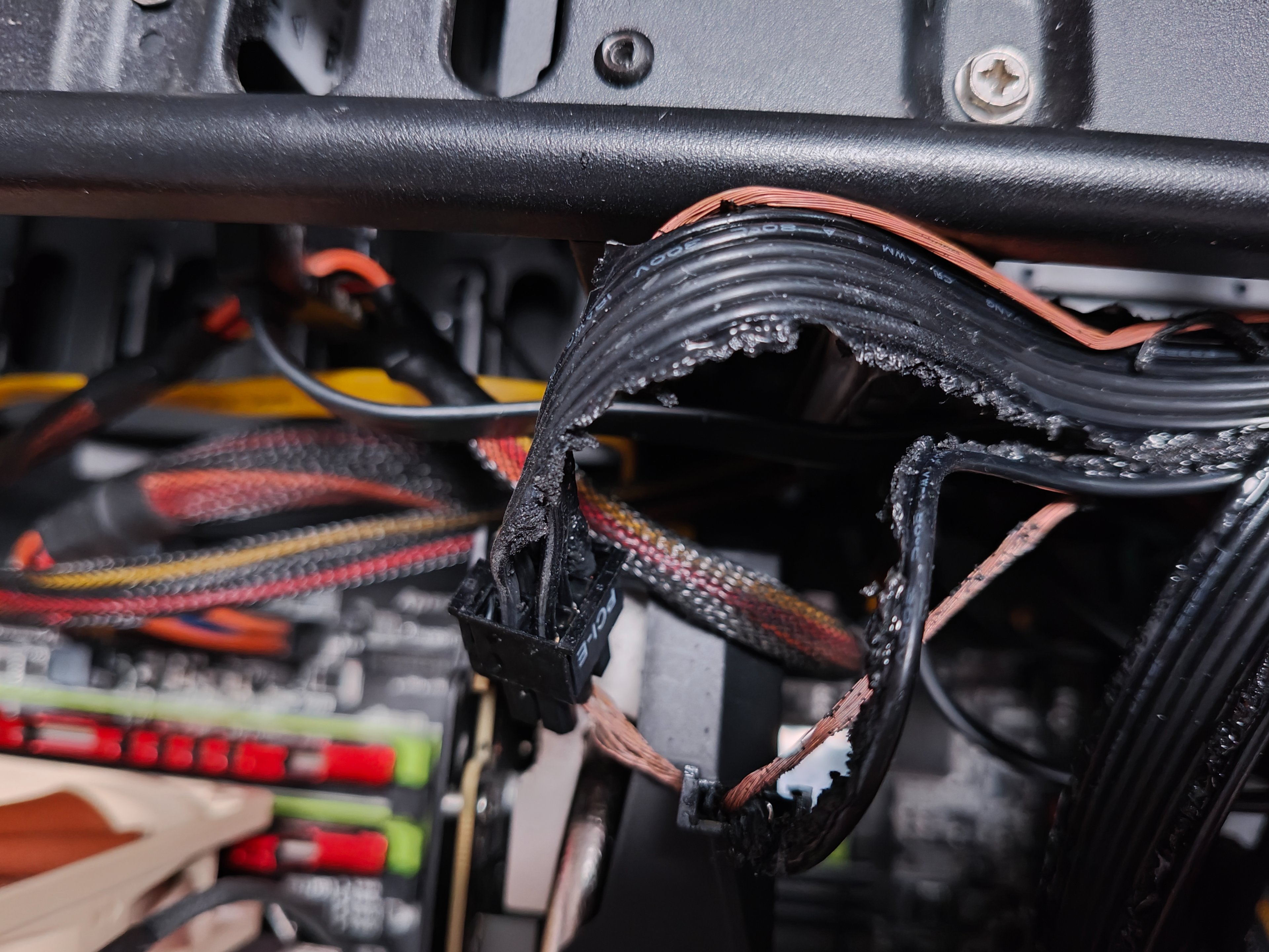

ich habe hier einen alten PC von einer Freundin.
Es war vorher eine GTX 1050 Grafikkarte ohne Stromanschluss verbaut.

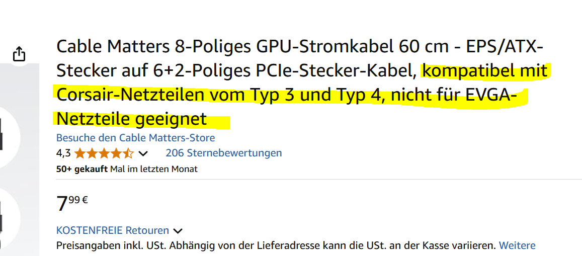

Ich habe eine RX580 eingebaut und dazu folgendes Stromkabel gekauft, da die alten PCIe Express Stecker für das BeQuiet Netzteil nicht vorhanden war.
https://www.amazon.de/dp/B0DBY23265?ref=ppx_yo2ov_dt_b_fed_asin_title

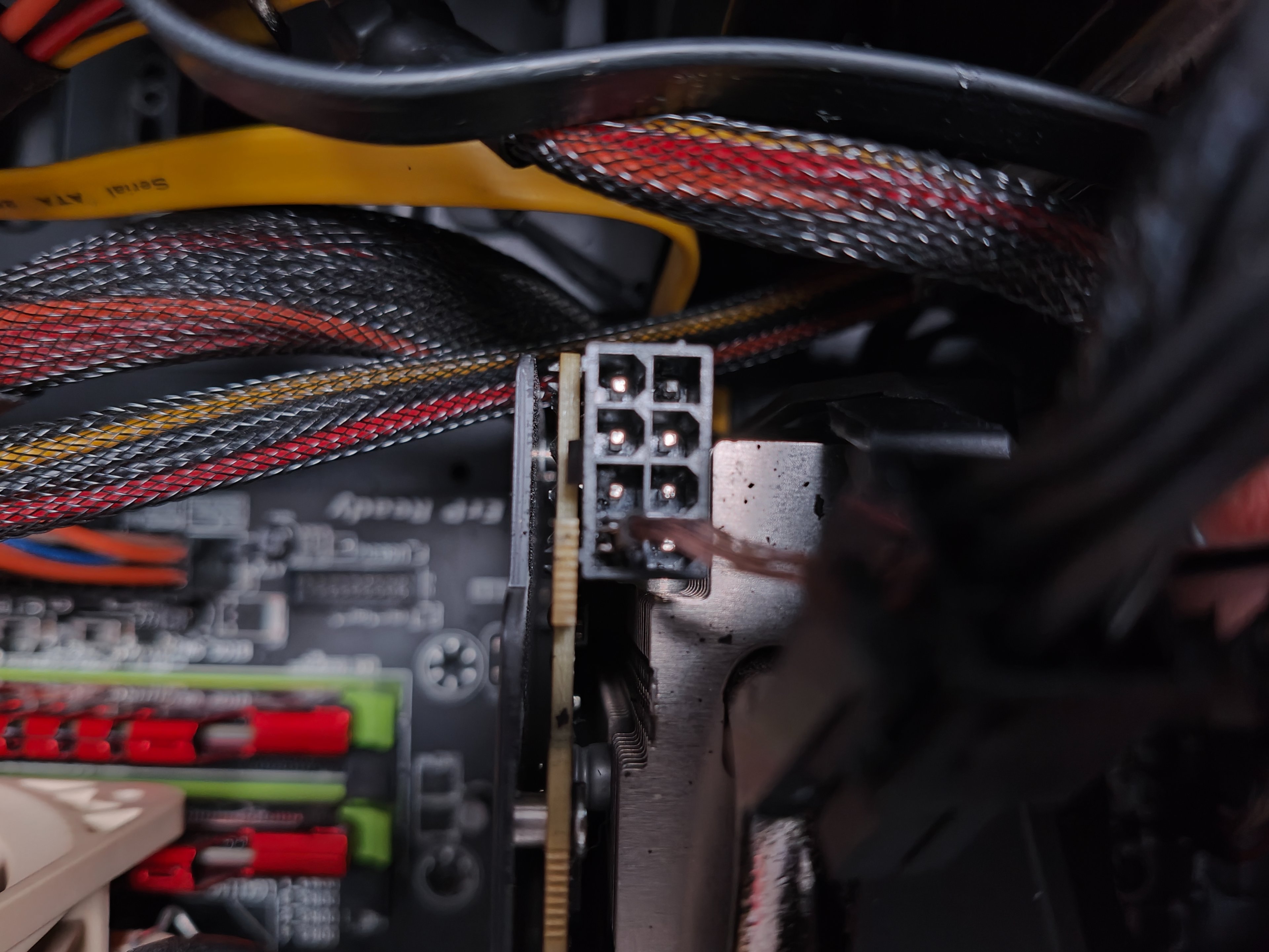

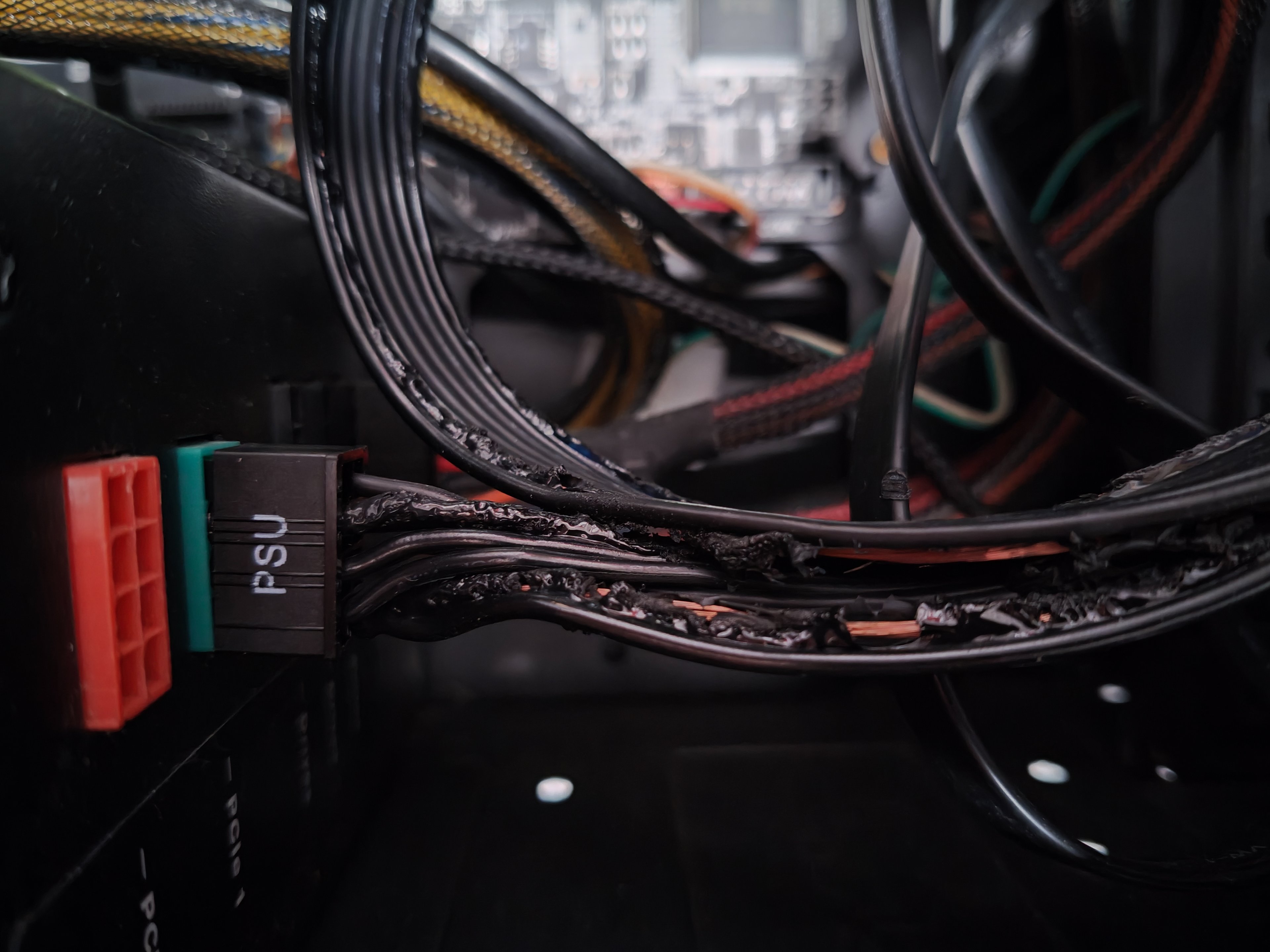

Nach dem Einschalten fing das Kabel an sofort zu schmelzen. Grafikkarte und Netzteil sind jetzt kaputt weil die Stecker reingeschmolzen sind. Es ist der erste und achte Pin.
Der PC war ca. 3-5 Sekunden an.
Was habe ich falsch gemacht?
Grafikkarte und Netzteil haben vorher noch einwandfrei funktioniert.
Ich kaufe jetzt ein neues Netzteil und neue Grafikkarte und will den gleichen Fehler nicht nochmal machen.

Proprietäre Anschlüsse auf Netzteilseite und Pinbelegung sorgen für Inkompatibilität:
Reaktionen: cosmo45, UK Monkey und aragorn92
Ein passendes Kabel bei bq besorgen. Die Polarität der Netzteile ist leider nicht genormt.
Also natürlich für die neue Grafikkarte, sonst passiert das gleiche evtl. erneut.
Reaktionen: UK Monkey, Gizzmow und aragorn92
Gib den Pc besser an ne Pc Werkstatt ab bevor noch mehr passiert.
Ein Kabel für Corsair an nem beQuiet Netzteil zu verwenden ist keine gute Idee.
Reaktionen: der_Schmutzige, cartridge_case, Whetstone und 3 andere
Wenn du jetzt ein neues Netzteil kaufst (was hoffentlich alle Kabel dabei hat), auf keinen Fall irgendwelche alten Kabel des alten BeQuiet Netzteils weiterverwenden.
Unter Umständen kann Dir hier genau das gleich wieder passieren, z.B. mit den SATA Stromkabel etc.
Reaktionen: Bairok, UK Monkey, Gizzmow und 2 andere
Und wenn du das neue Netzteil einbaust, ALLE Kabel mit denen die beim neuen Netzteil dabei sind tauschen!
Reaktionen: MGFirewater, UK Monkey, prayhe und 2 andere

Graka und Netzteil dürften vermutlich auch hin sein nach der Aktion, also schon mal drauf einstellen das du da auch Ersatz brauchst.

Danke. Mir war nicht bekannt, dass es netzteilseitig keine Normung obwohl es die gleichen Stecker sind.
Ich hatte vorher lange nach BeQuiet Kabeln gesucht, aber kein passendes gefunden.
Es ist auch ein Unding, weshalb modulare Netzteile (häufig aber eben nicht immer) auf derart andere Steckerformen setzen, dass man da nix falsches reinstecken kann.
Reaktionen: Felix#, RedPanda05, Tr8or und eine weitere Person
Warum wohl ..? Kundenbinding und extra Kohle machen mit proprietären kabeln die extra teuer sind
