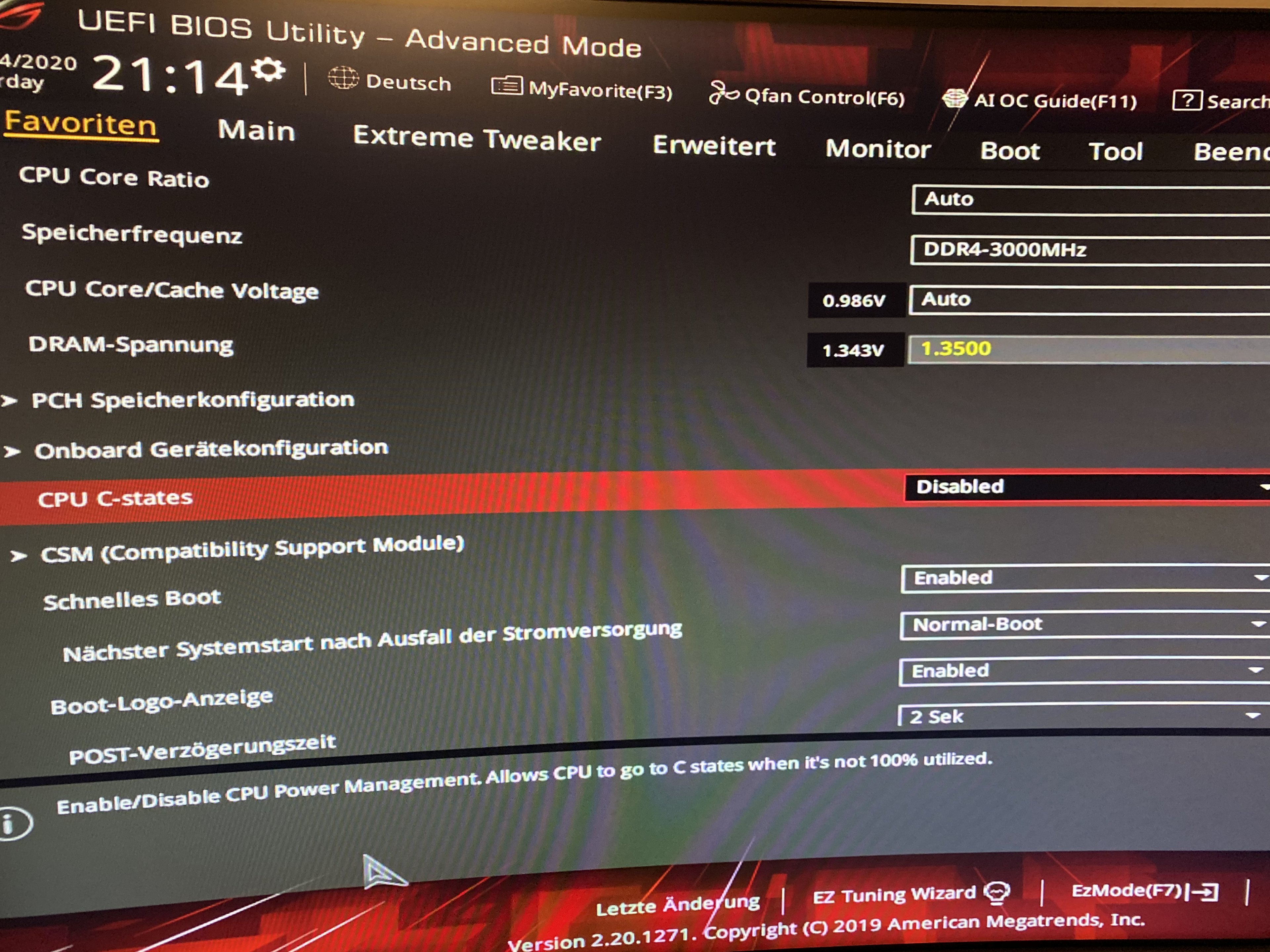

Ich habe das gleiche Problem. Sobald Windows gestartet ist, fiept es hochfrequent los. Das ist aus meinem geschlossenem, gedämmten Gehäuse unter dem Tisch, sehr gut wahrnehmbar. Das nervt tierisch. Durch den Beitrag von beQuiet! hier, habe ich das in den Griff bekommen. Wie empfohlen, habe ich ein wenig mit den Energiesparfunktionen im BIOS gespielt.

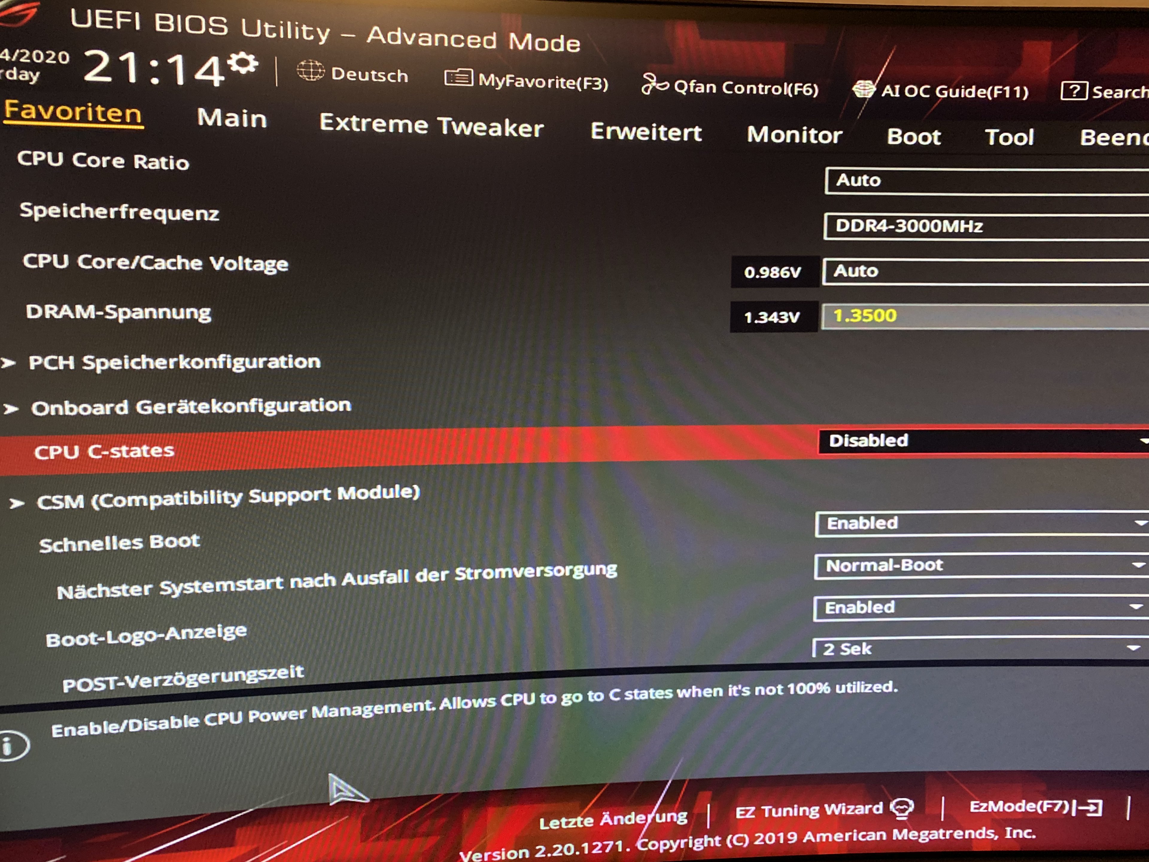

Bei mir hat es geholfen, im Bios die „CPU C-States„ zu deaktivieren. Siehe Foto.
Das Fiepen ist zwar nicht 100% weg, jedoch aus dem geschlossenen Gehäuse nicht mehr wahrnehmbar.
Der Nachteil: Alle CPU Kerne fahren jetzt dauerhaft auf 4,7 GHz und takten nicht mehr herunter, wenn nichts zu tun ist. Das verbraucht dann wohl vermutlich mehr Strom.
Ich muß sagen, von beQuiet! bin ich sehr enttäuscht. Da holt man sich das „Flaggschiff“ (Dark Power Pro 11), weil man sich ein leises System bauen möchte und dann muss man auf sinnvolle Funktionen der CPU verzichten, damit es vernünftig läuft.

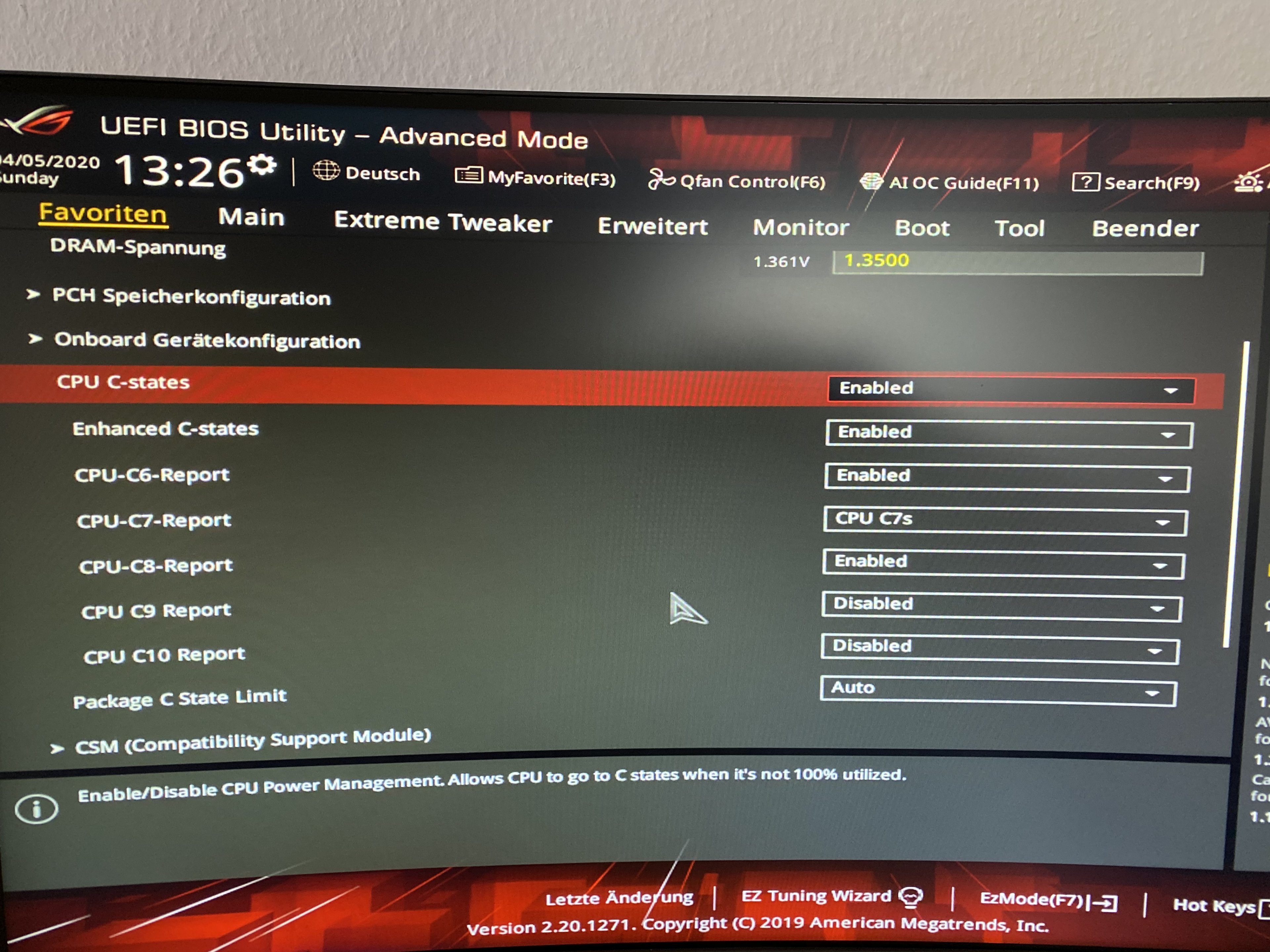

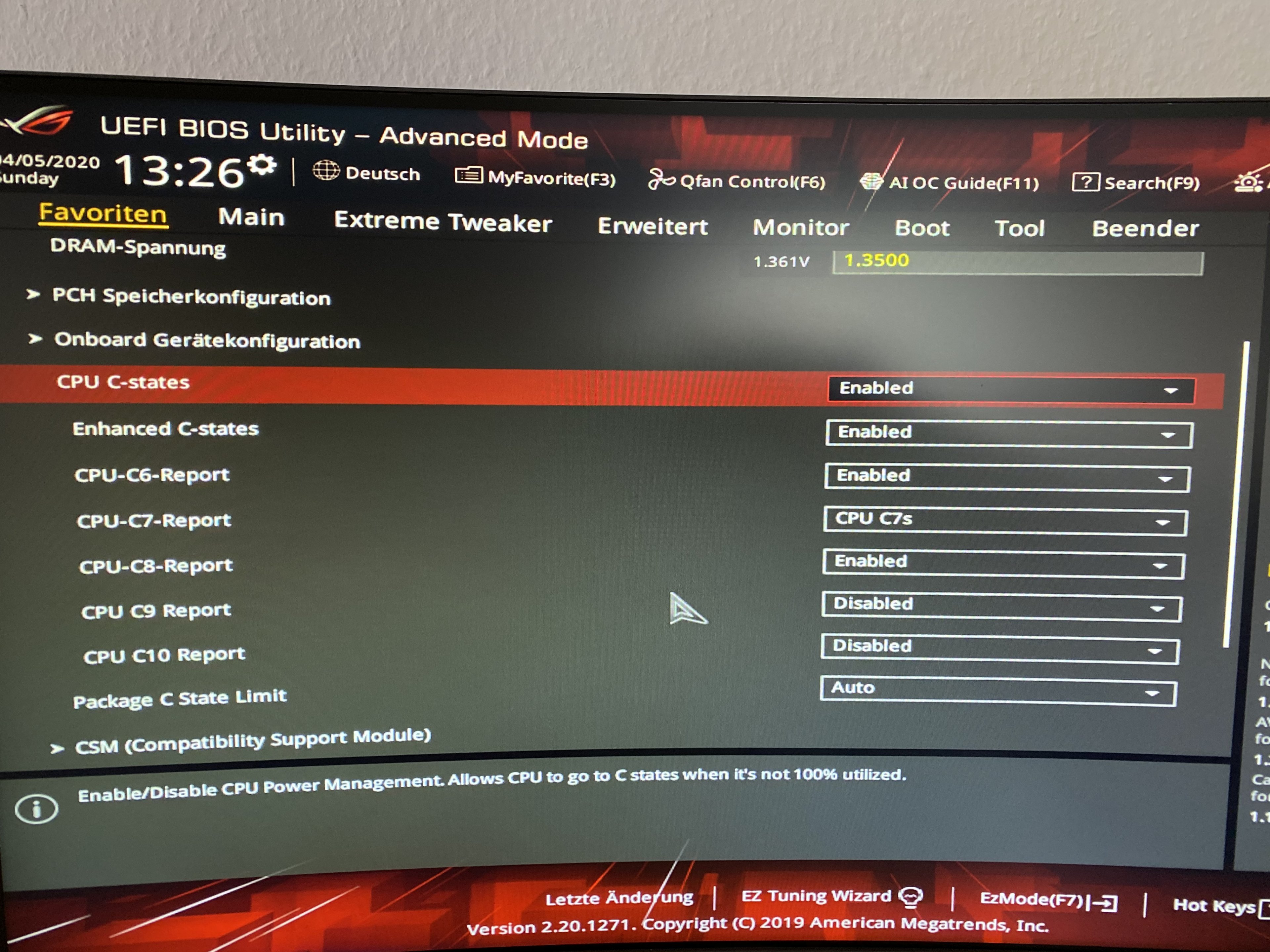

Was mir eben beim einschalten von C-States im Bios aufgefallen ist, das die Funktion, bevor ich es deaktiviert hatte, vorher auf Auto gestellt war und nicht auf enabled. Habe es jetzt aktiviert. Sieht dann so aus.
Nach dem Start von Windows fing aber auch wieder sofort das Spulenfiepen an. :-( Nebenbei...im Bios fiept nichts.
