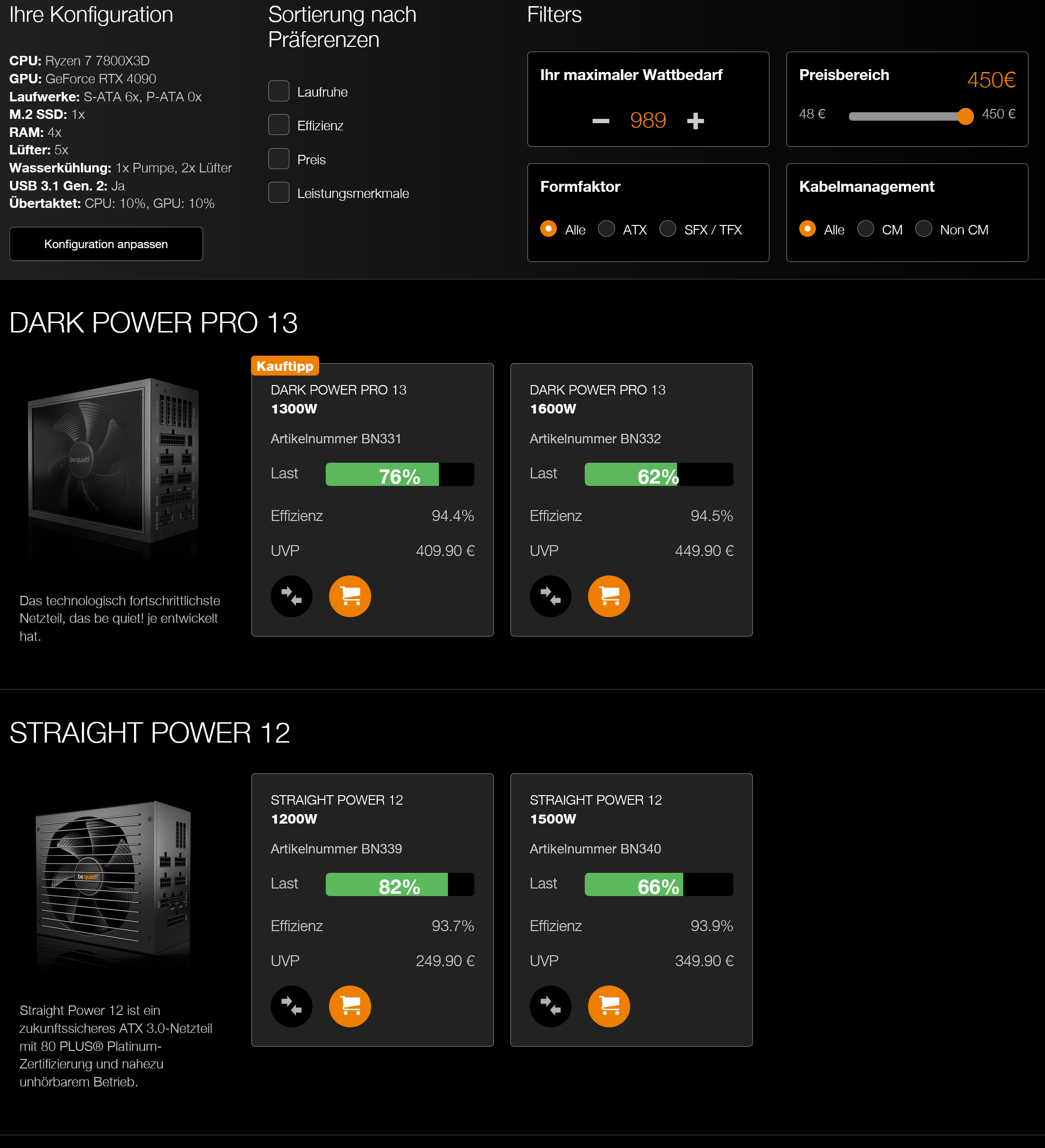

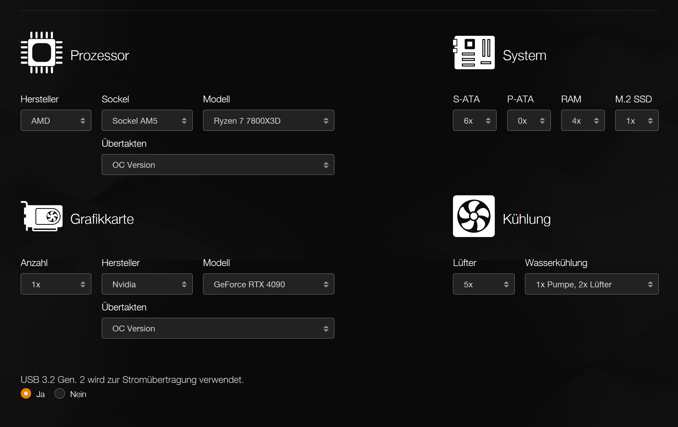

Laut dem Netzteil Kalkulator von be Quiet komme ich mit meiner jetzigen Konfig (ohne OC) auf knapp 762W. (Ich verbrauche eher weniger, weil ich wie gesagt die RTX 4090 quasi auf 70% TDP und die CPU auf ihre Standard PPT festgenagelt habe). Wenn ich aber auf AM5 samt R9 79503DX aufrüste sollte bin ich schon bei ca. 820W. Das ist mir alles zu knapp, zumal ich bestimmt eher mit der nachfolgenden Generation, also Zen 6 aufrüsten werde. Der Stromhunger wird trotz Chipverkleinerung bestimmt wahrscheinlich dennoch eher steigen, weshalb ich dieses (neue) Netzteil wohl verkaufen- und mir ein hochwertiges Netzteil mit mindestens 1000W kaufen werde. Könnt ihr mir denn eines empfehlen? Die 12er und 13er Modelle von be Quiet scheinen wie erwähnt Lüfterprobleme zu haben bzw. relativ laut zu sein. Gibt es gute Alternativen, die keine Mondpreise verlangen?

Diese Rechner empfehlen absichtlich mehr als nötig, ist ein alter Hut. Zudem gibt es sowohl hier als auch in anderen Foren genug Leute mit einer RTX 4090 + 750W Netzteil und meine 4090 beschwert sich auch nicht über mein 850W Netzteil.
Aber hey, wirf ruhig Geld aus dem Fenster raus.

Mache ich nicht. Ich verkaufe das hier für mindestens 120 Euro und kaufe mir ein MSI 1000 W für 150 Euro. Macht 30 Euro.
Drewkev schrieb:
Nö, eine RTX 4090 ohne Powerlimit lässt sich sogar mit einem 750W Netzteil betreiben. Also wie rechtfertigst du zusätzliche 250W?
Schade, daß Du Deinen Tipp mit dem zweiten Satz entwertest hast. Das ist nicht das erste Mal.
