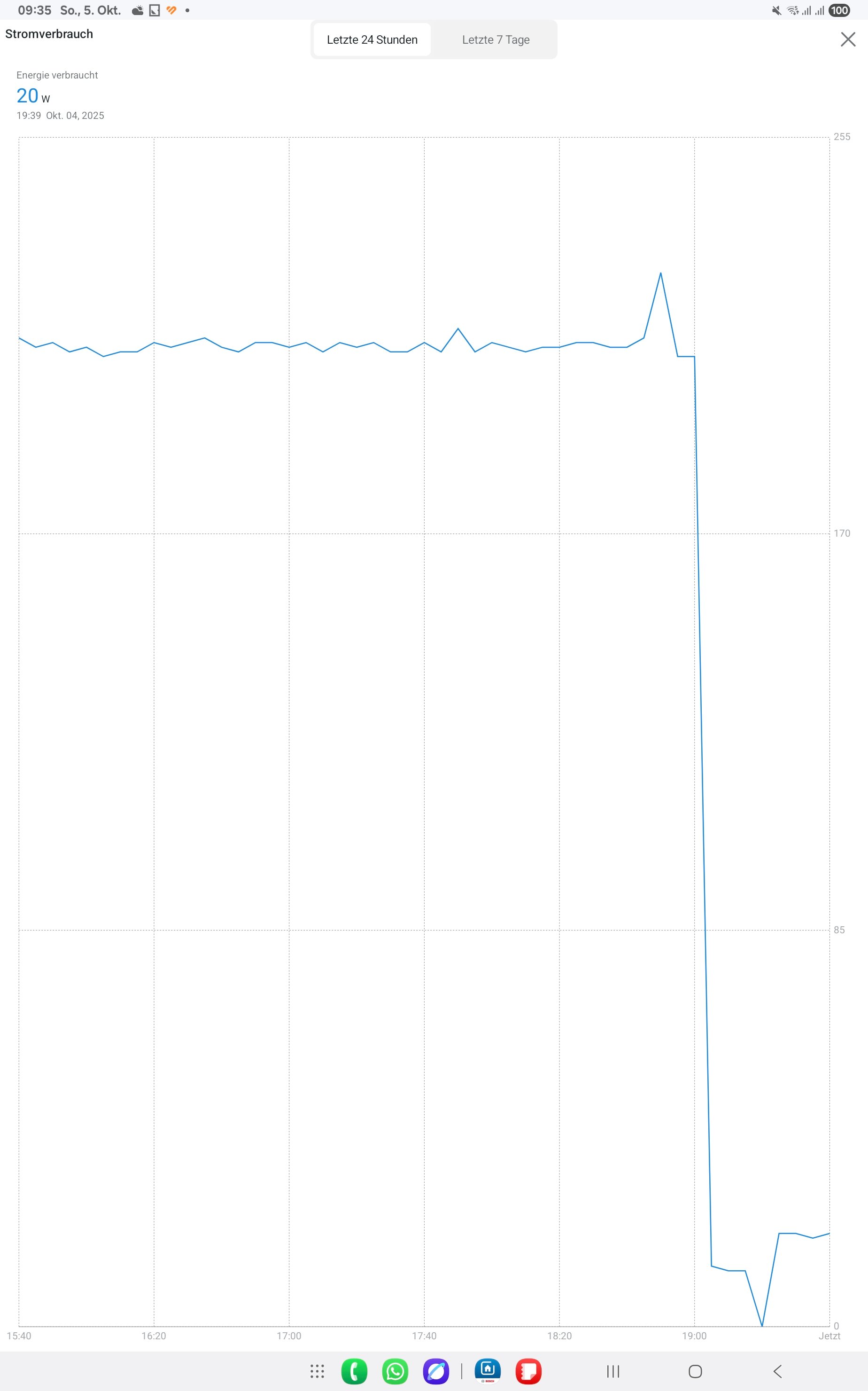

Mein Rechner hat sich gestern Abend gegen 19:00 Uhr im Idle-Betrieb selbstständig abgeschaltet (keine Ahnung ob der Stromverbrauch einen Hinweis gibt?). Seitdem lässt er sich nicht mehr einschalten. Es gibt keinerlei Lebenszeichen: keine LEDs, keine Lüfter, keine Beep-Codes. Absolut still.
