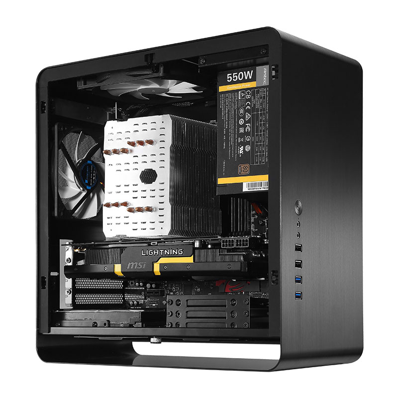

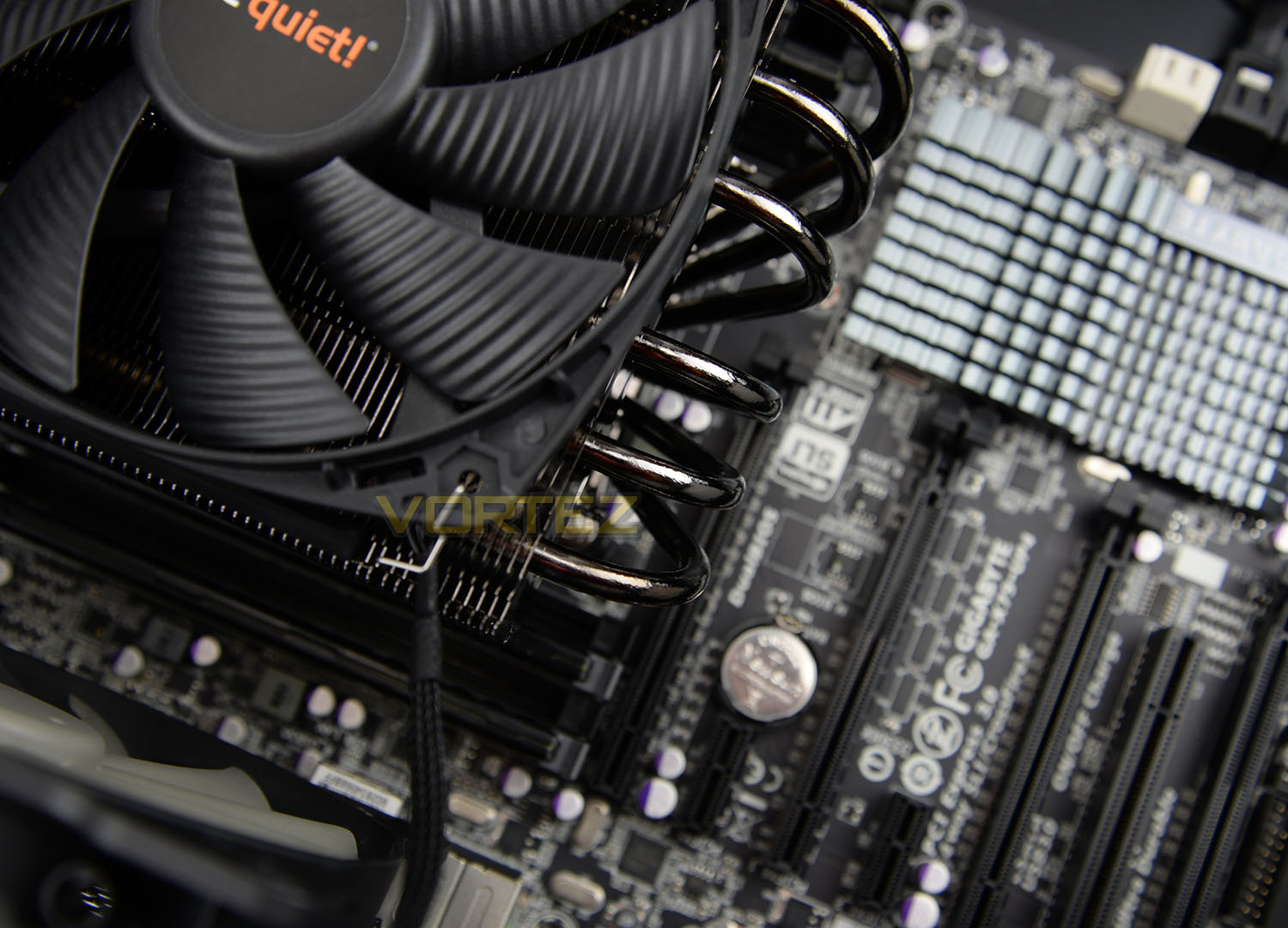

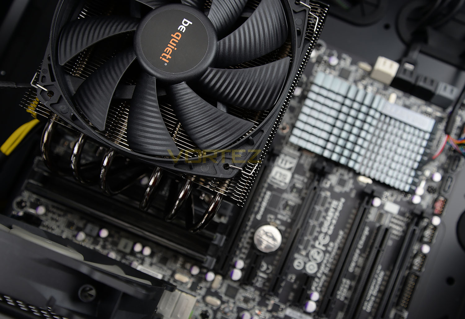

Eine Frage zum Dark Rock TF, würde der überhaupt ins UMX passen? Der wäre ja dann auch um 90 Grad gedreht oder?
Sieht schon knapp aus bezüglich der GraKa. Insbesondere wenn man noch eine backplate hat.
Oder wäre der dann wie folgt um 90grad gedreht?
Der Dark Rock TF hält leider kühltechnisch nicht mit den großen Towern mit, trotz seiner Maße.
Mit ein Grand Macho bist du in jedem Fall besser aufgestellt
