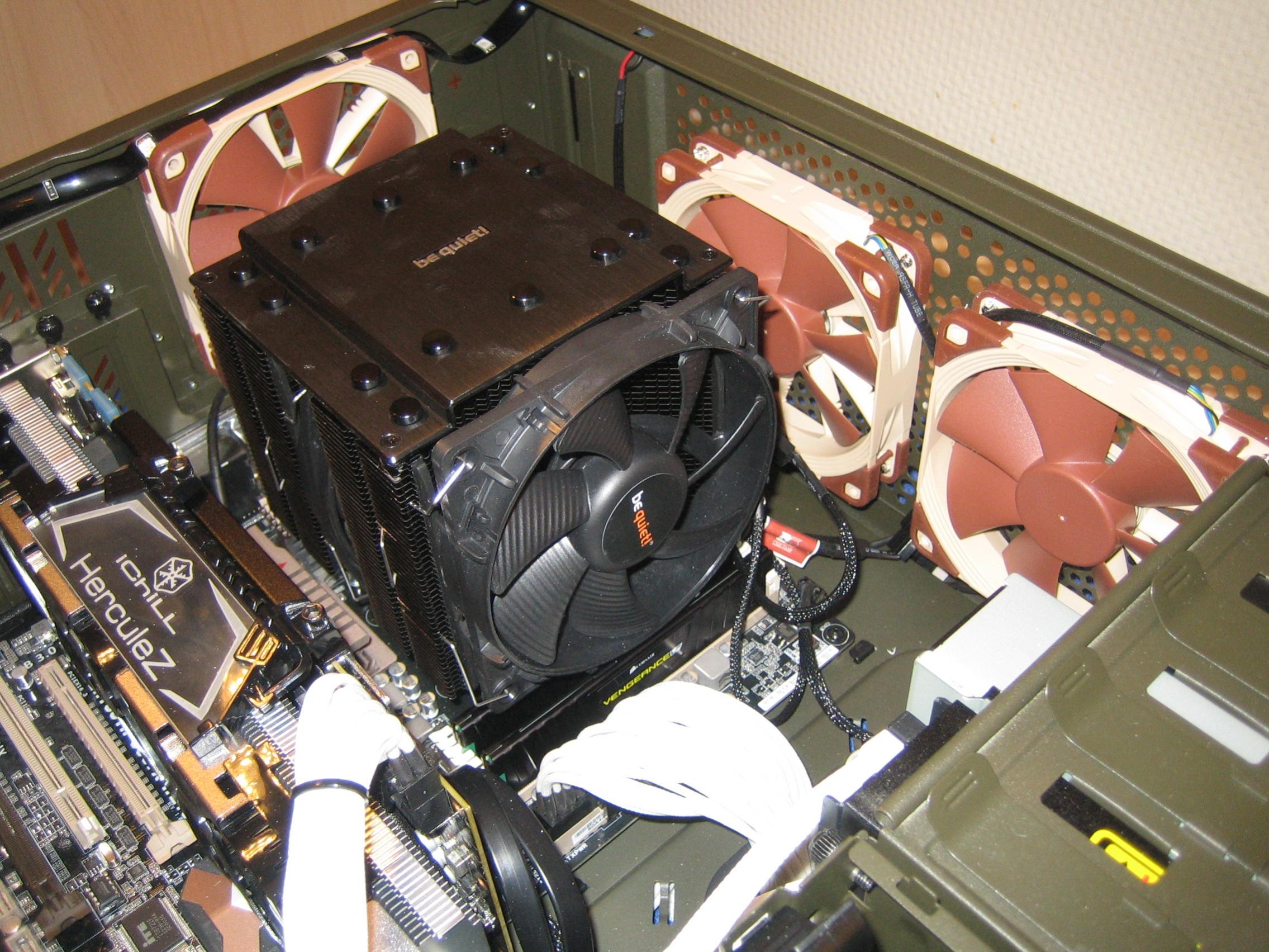

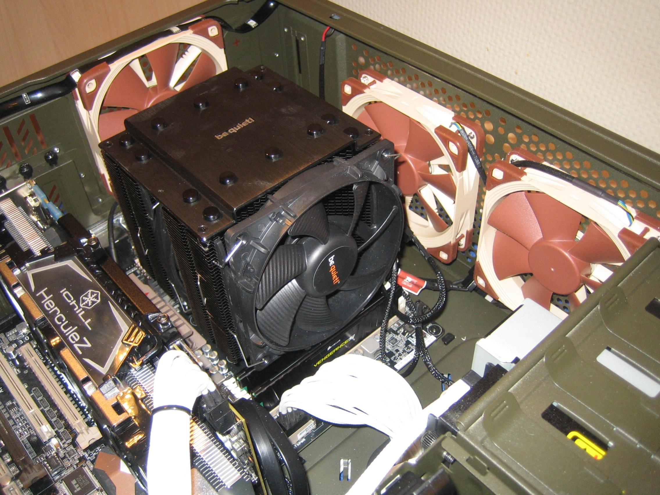

Hallo Leute,
ich habe es getan ! Der Dark Rock Pro 3 sitzt ! Er kühlt selbst unter Last(Turbomodus /Prime 95)ausreichend ! Zur Lautstärke kann ich sagen , er ist kaum hörbar ! Ich glaube das ich keinen Fehler gemacht habe mit dem Kühler !
Gruß munki

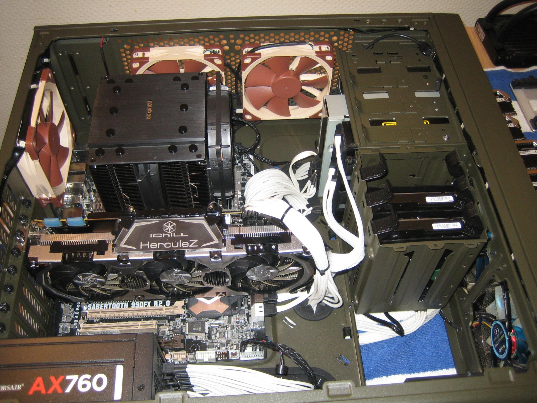

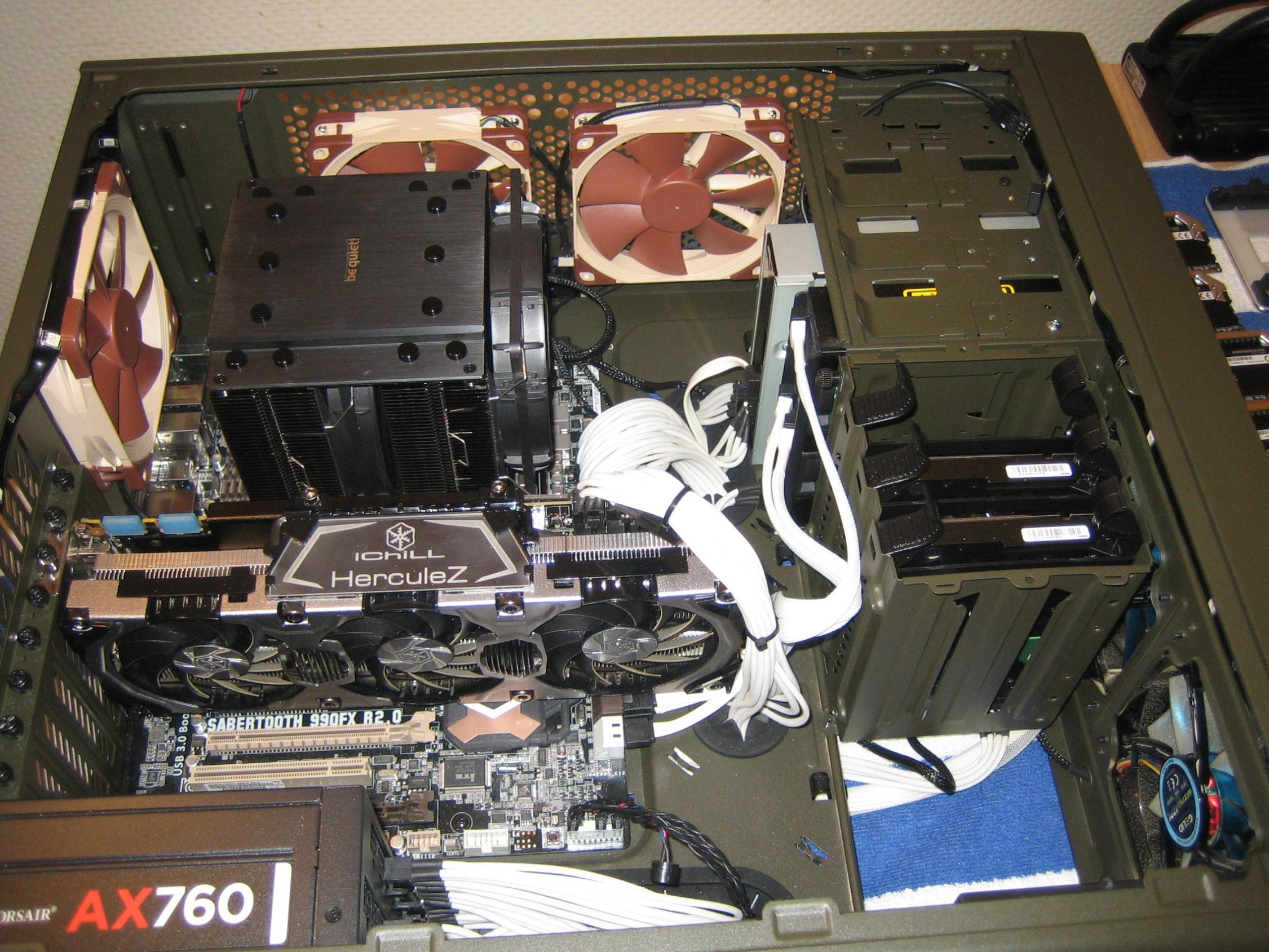

erst einmal Entschuldigung das ich mich jetzt erst melde !
Ich persönlich betreibe ein Corsair AX760 und kann mich über die Leistung nicht beklagen .
Gruß munki
