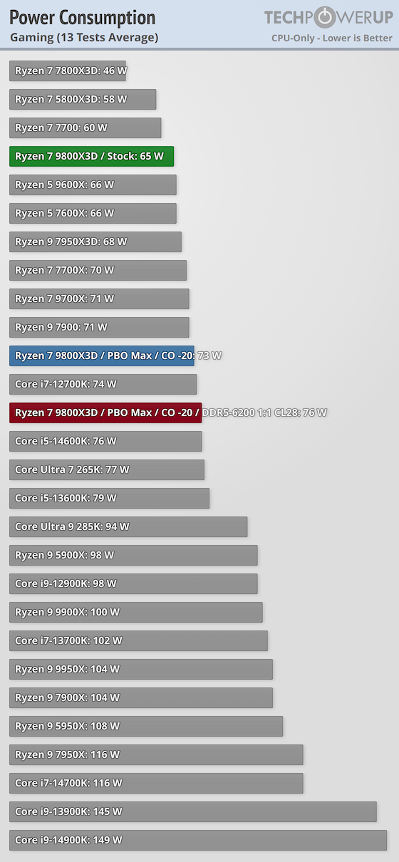

Mein 9800X3D wird unter Last maximal 74Grad warm, mit einer 360er AiO und 2x 140er in der Front, 1x 140er im Heck.
Die AiO ist oben im Gehäuse eingebaut.
Dank der neuen Architektur mit der der 3D V-Cache anders im Prozessor angeordnet wird, lässt sich der 9800X3D meines Wissens trotz höherer TDP relativ leicht kühlen, weil die Hitze effizienter abgeführt wird.
Dazu verbraucht er im Gaming ja auch nicht allzu viel.
Ab einer 65€ Arctic Freezer III 240mm AIO oder einem ordentlichen double fin stack Tower-Kühler wie dem Thermalright Peerless Assassin 120 SE sollte sich der Prozessor problemlos kühlen lassen.
Bei Punkt 90° wird beim 9800X3D der Takt reduziert.
Reaktionen: coxon
