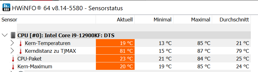

Auch HWinfo bestätigt die Werte:

Die IDLE Temperatur ist manchmal nicht sehr genau, erst wenn die Temperatur ansteigt wird sie genauer. Die CPU-Temperatur kann physikalisch nicht unter der Raumtemperatur fallen und hier darf man halt solche Temperaturen dann nicht so genau nehmen.

Das Delta muss aber trotzdem zumindest ähnlich sein. Wenn die CPU in allen Tests im idle ein Delta zur Raumtemperatur von ca. 20 ° hat, dann müsste die Raumtemperatur bei dir etwa bei 0 ° C liegen. Das ist schon etwas mehr als "recht kühl".
Wie sehen die Werte mit HWiNFO64 aus?

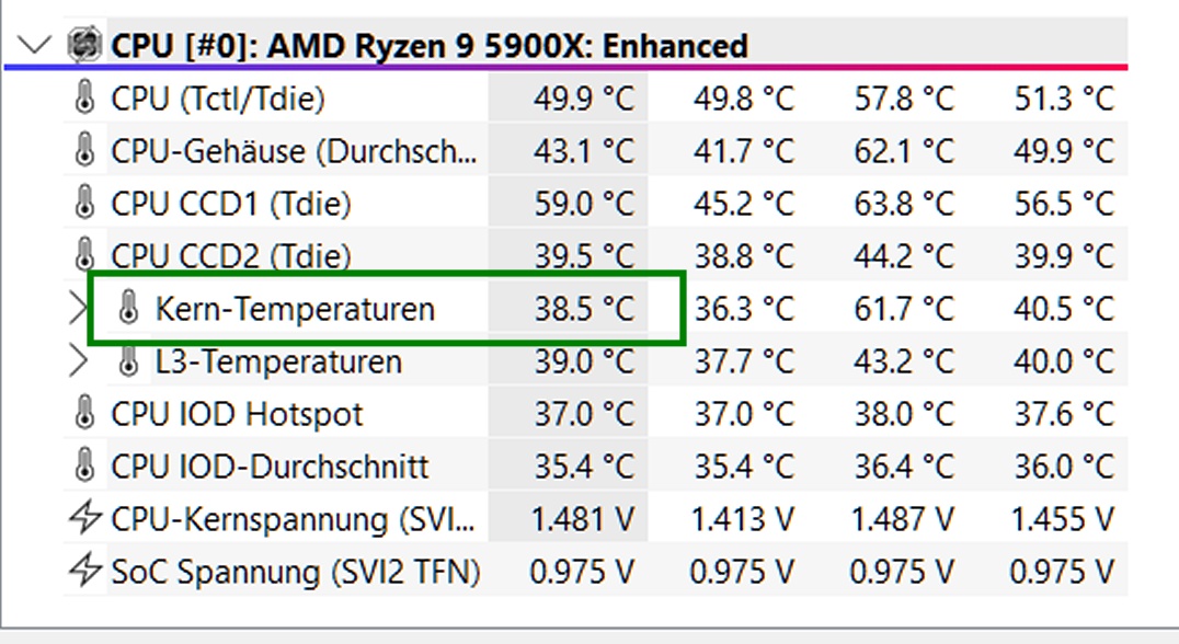

Und den Unsinn glaubst Du?
HWInfo sagt, daß meine CPU-Kerne rund 38,5°C warm sind und das bei Zimmertemperatur von 24 °C auf dem Thermometer neben meinem PC.
Das sind ungefähr 14 Grad Differenz und mein Kühler ist in etwa so gut, wie der oben genannte.
Ein Delta-Theta von weniger als 10 ... 12 Grad von den CPU-Kernen zur Zimmertemperatur bei Lüftkühlung hab ich noch nie gesehen.
Weder bei Kunden-PCs, noch bei meinen.

Delta bzw. korrekt Delta Theta bezeichnet eine Differenz. In diesem Fall die Differenz von Raum- zu CPU-Temperatur. Und die liegt im idle in eigentlich allen Tests (die mit ähnlich starken Kühlern gemacht wurden) bei grob 20 °. Also ca. 20 ° C Raumtemperatur und ca. 40 ° C CPU-Temperatur.
Wenn deine CPU also wirklich so kühl laufen würde, dann müsste deine Raumtemperatur extrem niedrig sein.
Oder die Sensoren geben völligen Blödsinn von sich.
So oder so, das ist, was ich meinte. Willst du ernsthafte Testergebnisse, dann musst du ernsthaft testen. Dazu gehört die Raumtemperatur zu prüfen und Testergebnisse zu validieren. Also mal zu schauen, ob deine Testergebnisse Sinn machen. Prüfen, ob und welche Schwankungen vorliegen, wenn du den Test wiederholst usw. usf.
So, wie du das machst, sind die Testergebnisse einfach nicht valide und helfen damit niemandem.

einen Screenie von HWinFo habe ich doch gepostet?
Stimmt, den hatte ich übersehen. Aber wie oben beschrieben, kann das nicht sein. Außer du sitzt bei ca. 0 ° C Raumtemperatur rum.
