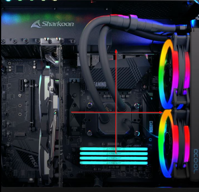

Hallo an alle,
kann man den o.g Luftkühler auch so einbauen, das der vordere Ventilator unten sitzt und die Luft durch den Kühler nach oben "durchschiebt"?? Habe den Tower von Sharkoon REV100 ,da wäre bei einem Einbau von links nach rechts (so das die Luft dann nach hinten durchgeleitet wird) die GraKa vorm Lüfter.
Beim Bild muss man sich die AOI wegdenken. Im oberen Bereich (rechts vom Sharkoon Logo) ist noch ein Gitter so ca 90x90mm verbaut, wo die Luft raus könnte.
Alternativ könnte ich auch die GraKa in einen anderen Slot bauen, allerdings würde die ihr warme Luft ja direkt in den Lüfter vom Dark Rock Pro 5 schieben....
Dieses Case macht mein Hirn irgendwie ganz wuschig ^^
Seh ich das richtig, dass das komplette rear I/O des Mainboards sowie die Anschlüsse der GPU nach oben zeigen, und nur durch die Klappe im Deckel erreichbar sind?
Falls dem so wäre.. der DR5 (sowie auch fast jeder weitere handelsübliche Kühlturm) wird immer so eingebaut, dass der Luftstrom in Richtung Mainboard-Anschlüsse zielt. Heisst, wenn dein Mainboard nach oben hin ausgerichtet ist, dann wird auch der Luftstrom des Kühlers dort hin pusten.
Das würde ich nicht machen, dann hat deine Grafikkarte keine 16x Lan mehr.
Der Lochabstand ist etwas anders als die vorherigen Sockel und daher wirst du den Kühler nicht beliebig drehen können. Da der Kühler nur in eine Richtung verbaut werden kann, wird der Lüfter wie immer in Richtung IO-Blende stehen. Also dort, wo der Markennamen auf deinem Bild steht.
@All
Das Bild, was er eingestellt hat, ist nicht sein Rechner, sondern ein Produktbild (Webseite) von dem Gehäuse.
https://de.sharkoon.com/product/30163
Reaktionen: Scully
Genauso ist es...
Danke an euch für die Infos, also sollte der Einbau nach oben auch nicht problematisch sein.
Siehste: daran habe ich nicht gedacht, gut das es das Forum gibt ;-)

das Board ist doch einfach nur gedreht, dementsprechend wird der CPUKühler mitgedreht, so dass er von unten nach oben "pustet", oder sehe ich es zu einfach?
Ich würde einfach mal behaupten, es wäre schwierig, es anders zu machen!
Reaktionen: Motorrad
Stimmt,ist einfach gegen den Uhrzeigersinn (von 3 auf 12Uhr - Backplate) gedreht. Somit pustet der Lüfter von unten nach oben,oben gibt es noch ein 90x90mm großes Lochblech eingearbeitet (neben dem Sharkoon Logo). Da kann die Luft gut aufsteigen,was ja warme Luft gut macht (Heizungsluftprinzip).
Von links nach rechts würde vlt gerade so passen,aber da wo die frische Luft angesaugt würde,ist ja die GraKa ,da pusten die Lüfter der GraKa aber die warme Luft in den CPU Lüfter. Kontraproduktiv würde ich behaupten.
