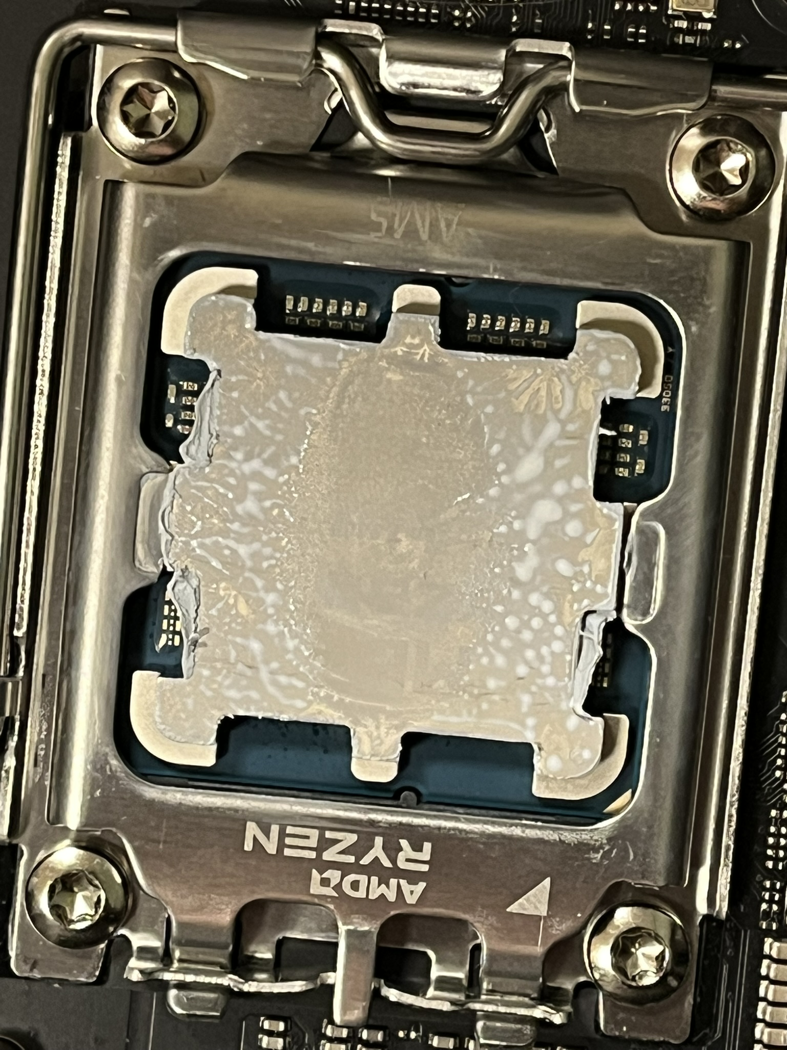

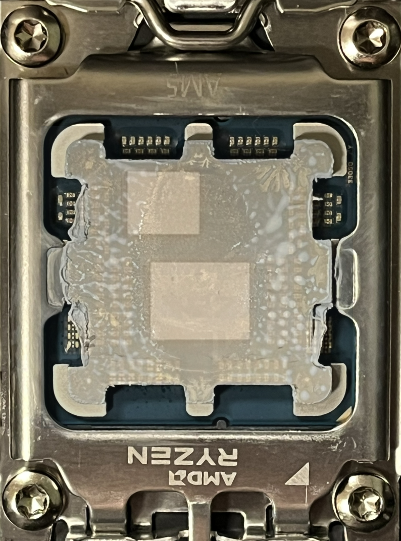

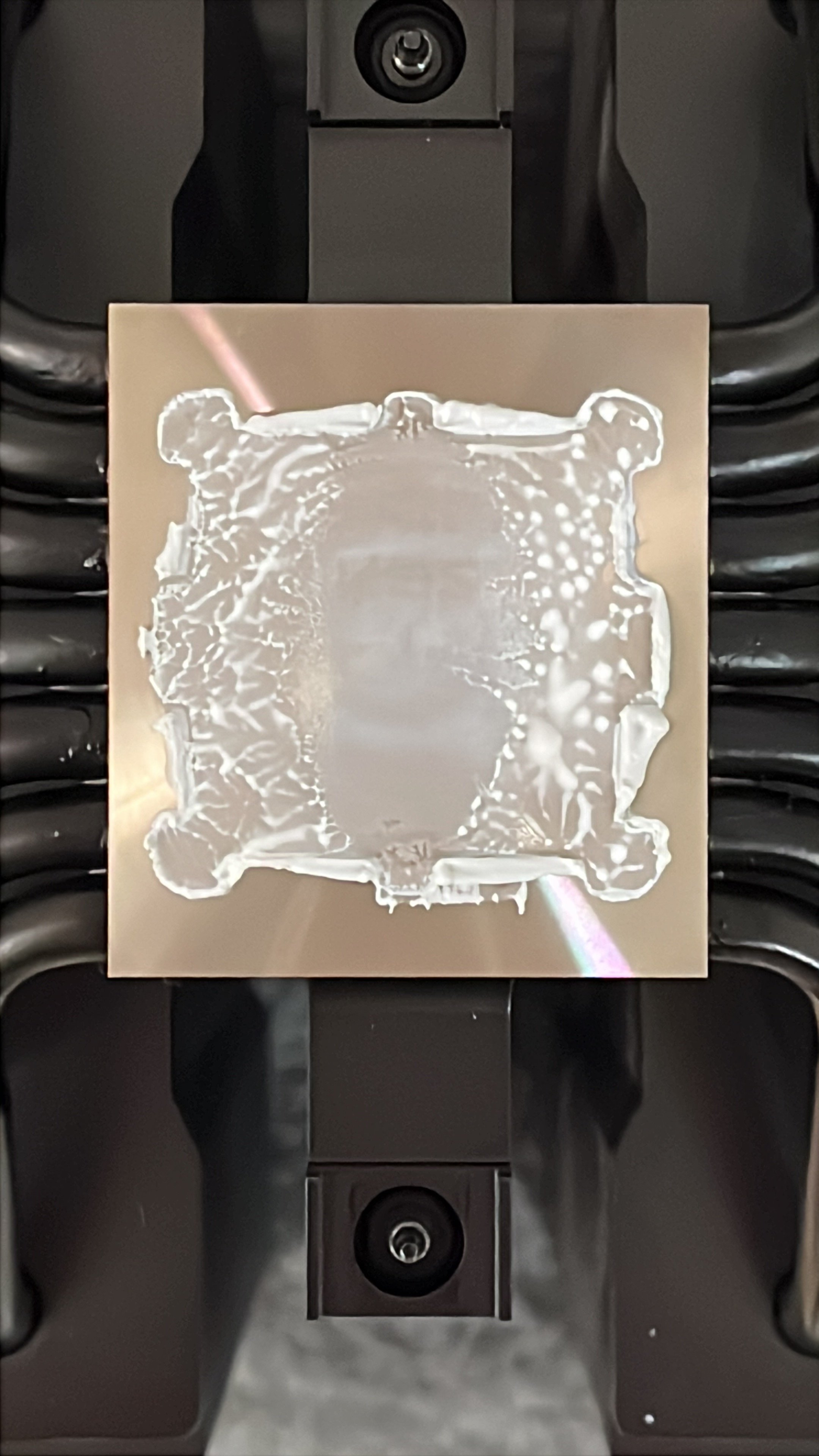

Dabei ist mir dann folgendes aufgefallen: Der Dark Rock hat in meinen Augen einen schlechten Anpressdruck für meinen 9800X3D.
Dazu habe ich folgende Bilder gemacht, die mich dies behaupten lassen.
Man sieht nach der Demontage sehr gut, dass der Kühler nur die Mitte anpresst.
Habt ihr ähnliche Erfahrungen mit dem gleichen oder anderen Kühlern gemacht? Und Könnt ihr mir bessere Kühler empfehlen, welche in mein Fractal North nicht-XL passen?

Auch ist möglich, dass der Anpressdruck zu hoch war und einiges an WLP bei der Installation zur Seite weggedrückt wurde.

Leute, jetzt bleibt doch mal bei dem klar Ersichtlichen: Der Kühler liegt nicht vernünftig auf der CPU. Woran das liegt: keine Ahnung. Aber gerade Beitrag 13 sollte man sich nochmal angucken.
