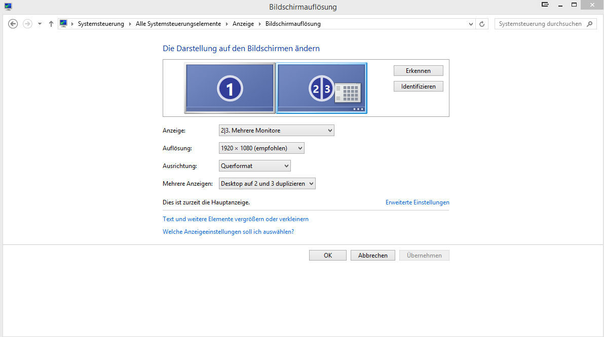

Habe auch eine 7870 und bei mir funktioniert das problemlos.
Ich nutze dazu Windows 8.1 (siehe Bild).
Anschlüsse sind: DP/DVI für die Monitore, und HDMI für den TV.
