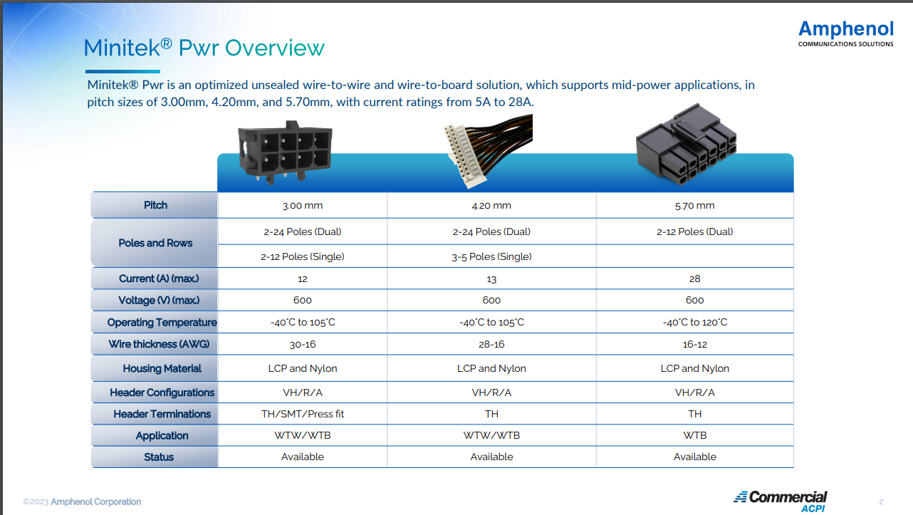

Stimmt. Denkfehler, Strom muss ja auch wieder wech. Dann ist das Steckersystem ja schon hart am Limit bei 9A max.
Bei Amphenol ist der Stecker gelistet und ein Standardprodukt, dass überall eingesetzt wird. Probleme macht es nur bei den Grafikkarten. Auch sind die Ströme vergleichbar. Es gibt sogar Varianten mit bis zu 13A.
