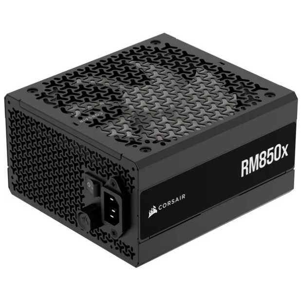

Auf der Suche nach einem lautlosen System, habe ich praktisch alle Komponenten ausgetauscht, vom Prozessorlüfter bis zur Grafikkarte, bis ich irgendwann gemerkt habe, dass mein Thermaltake Hamburg Netzteil die lauteste Komponente war. Wer denkt schon ans Netzteil, wenn der PC brummt?
Dann habe ich recherchiert, und 100%ig passive Netzteile kosten Mondpreise.
Wer nicht ganz so tief in die Tasche greifen will, aber trotzdem ein lautloses System haben möchte, dem kann ich semi-passive Netzteile mit Zero RPM ans Herz legen.
Sehr zu empfehlen ist die Corsair RMx Reihe. Ich persönlich habe ein Corsair RM850x im Einsatz.
Screenshot 2025-01-22 at 02-27-43 Corsair RM850x (2024) PC-Netzteil schwarz 1x 12 4 Pin High P...png
Mit seinem semi-passiven Kühlsystem, beginnen die Lüfter erst ab einer bestimmten Last zu drehen. Hier sind die Details:
  • Semi-passiver Modus: Der Lüfter bleibt im Stillstand, solange die Netzteillast unter etwa 40 % liegt. Das bedeutet, dass bei einer Last von ca. 340 Watt oder weniger die Lüfter nicht aktiv sind.
  • Aktivierung des Lüfters: Sobald die Netzteillast 40 % übersteigt, beginnt der Lüfter zu drehen, um die Wärmeabfuhr zu unterstützen.
  • Vorteil: Dies sorgt für einen nahezu lautlosen Betrieb bei geringer bis mittlerer Belastung und schaltet den Lüfter nur ein, wenn es wirklich nötig ist.
Natürlich muss man hier ein paar Watt mehr kalkulieren, damit das Netzteil möglichst immer im Zero RPM Modus bleibt, es ist aber nur halb so teuer wie ein passives Netzteil.

Semi-passive Netzteile werden doch hier permanent empfohlen. Darunter z.B. das NZXT C850, das erst ab ~500W überhaupt den Lüfter anwirft. Kann man sehr gut an den Noise Graphen bei Cybenetics sehen.
Beim RM850X wundere ich mich gerade, dass da beim Cybenetics-Datenblatt und HWBusters verschiedene Graphen stehen. Vielleicht war das Cybenetics-Datenblatt bei ausgeschaltetem Semipassiv-Modus.

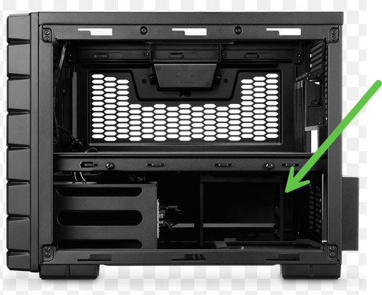

Ein passives Netzteil schied in meinem Fall aus, da ich ein HAF XB Gehäuse habe, und das Netzteil da wenig Platz hat. Die Luft kann nur nach unten und hinten geblasen werden.
Reaktionen: _ROG_
Und was genau willst du damit sagen? Das ist doch absoluter Standard für Netzteile. Ich welchem Kontext soll ein passives Netzteil denn besser mit Luft versorgt werden?
